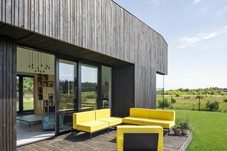

Dawny przedsionek zastąpił podcień w strefie wejścia (jest jak jego negatyw). Analogiczne rozwiązanie zastosowano przy tarasie. Dzięki takim praktycznym zamianom bryła zyskała nowoczesną geometrię – bardzo oszczędną. Do interpretowania idei dawnej chaty zostały wykorzystane nowoczesne rozwiązania i technologie. Kamienny fundament zastąpiła płyta fundamentowa. Architekt tłumaczy, że beton jest współczesnym odpowiednikiem kamienia i choć to rozwiązanie nie należy do najtańszych, tym razem było optymalne ze względu na podmokły grunt.
Miejsce drewnianych bali zajęły ściany wznoszone w technologii szkieletu drewnianego z wykorzystaniem prefabrykatów, wykończone drewnianymi deskami.
Dach z membrany też jest czarny
Elewacje są z opalanego drewna. Zależało nam na klimacie starego domu. Nie chcieliśmy czekać, aż spatynuje, woleliśmy, aby dom był podniszczony od razu – mówi Kamil Cierpioł. Czarne drewniane elewacje wymagały odpowiedniego sąsiedztwa. Dlatego dach też jest czarny, ale wykończony nowoczesnym materiałem – membraną EPDM (trwałą i łatwą w montażu). – Zależało nam na ujednoliceniu bryły. Najpierw pojawił się pomysł, aby dach był drewniany. Jednak takie rozwiązanie przy jego kształcie byłoby zbyt skomplikowane podczas realizacji. Membrana okazała się racjonalnym kompromisem – stwierdza architekt.
O nowoczesności domu decydują także okna – niemal wszystkie sięgają podłogi i otwierają dom na okoliczne pola.
