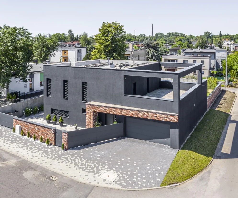

Właśnie takie kubiki stały się punktem wyjścia dla Domu Ramowego, który zaprojektowała na Ptasim Osiedlu Anna Witor, architektka prowadząca lokalną pracownię Awinci Architects.

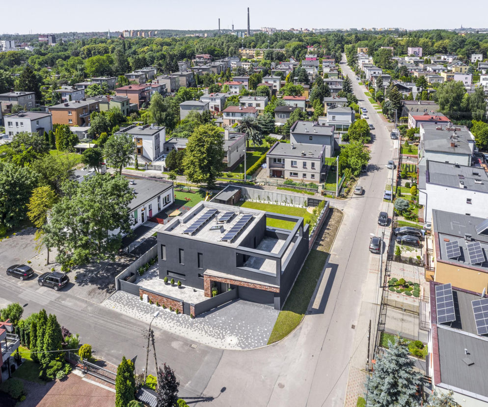

Dom kostka na trudnej działce – jak dopasować projekt do ograniczeń terenu
Działka o powierzchni 750 m² miała lekki spadek, który okazał się tylko jednym i bodaj najmniejszym z problemów. – Nie chcieliśmy spadków, zależało nam na tym, by wykorzystać całą zieloną przestrzeń, dzieci miały jeździć po ogrodzie rowerami – wyjaśnia właścicielka.
Po pierwsze, trzeba było wyrównać 1,5 m różnicy poziomów. Grunt został podniesiony z jednej strony. Podtrzymują go mury oporowe. Po drugie, na działce pierwotnie znajdowały się fragmentaryczne fundamenty pod nieduży pawilon. Konstruktor uznał, że fundamenty nie nadają się do wykorzystania i trzeba je było usunąć. Ale pojawiła się kolejna przeszkoda. Prawie przez środek działki biegnie podziemna linia niskiego napięcia. Koszty przeniesienia takiej instalacji byłyby zbyt wysokie. I tak zaczęły się zapasy z niewidocznym, ale krzepkim przeciwnikiem. Zamiast zwarcia czy przerzutu zastosowano unik.
– Najlepsze ustawienie względem stron świata dla budynku jednorodzinnego jest wtedy, gdy otwiera się on na południe. Tu nie mogliśmy tego zrobić właśnie z powodu zakopanego kabla. Dlatego budynek ma salon i taras od południowego zachodu, a od południa duże narożne okno w salonie – wyjaśnia Anna Witor.
Podziemna instalacja zmusiła też architektkę do przysunięcia domu maksymalnie do granicy działki od strony północnej. Zlokalizowano tam garaż ze ślepą ścianą. – Dom stoi jak na wyspie. Z trzech stron otaczają go asfaltowe drogi, a z czwartej – ślepa uliczka prowadząca do przedszkola. Latem ta zielona okolica jest bardzo chętnie odwiedzana, osiedle staje się celem pielgrzymek. Dzięki przybliżeniu domu do granicy działki spacerujący widzą pozbawiony okien mur, a my nie czujemy się jak zwierzęta w zoo – komentują właściciele domu.
– Pod tym względem pomocne są również mury oporowe. Mur pełny uniemożliwia zajrzenie na działkę z poziomu parteru, a jego dodatkową zaletą jest to, że właściwie nie wymaga opieki. Zależało nam na prywatności. Zupełnie wystarczy, że z balkonów na piętrach okolicznych budynków łatwo jest zajrzeć do ogrodu sąsiada – dodaje.

Ponieważ budynek od strony głównego wejścia został maksymalnie przybliżony do granicy działki, brama garażowa jest dostępna bezpośrednio z ulicy. Projektant ze względów bezpieczeństwa nie chcieli ogrodzeniem ograniczać widoczności na skrzyżowaniu dróg. Stalowa przegroda między garażem a głównym wejściem biegnie niekonwencjonalnie, bo po skosie, dzięki czemu łatwiejszy jest także wjazd. Skos, jak podkreśla projektantka, koresponduje ze ściętym z jednej strony ceglanym zadaszeniem garażu. – Nie zrezygnowaliśmy całkiem z ogrodzenia, ponieważ dzieci są jeszcze małe. Zaraz przed garażem mamy niewielki spadek terenu i gdy spadnie śnieg, można z niego zjeżdżać na sankach, a w lecie rozpędzać się na rowerach. Bałam się, że takie zabawy w pobliżu ulicy będą niebezpieczne – tłumaczą właściciele.
Zwarta bryła i ramowa forma – jak zaprojektować energooszczędny dom kostkę
Bryła energooszczędnego domu powinna być zwarta, ponieważ wtedy straty ciepła są najmniejsze. Tak jest więc i w tym przypadku. Żeby uniknąć mostków ciepła, garaż oddzielono termicznie od budynku. Architektka chciała, by jej kostka otoczona przecież przez inne kostki, była spójną całością, miała wyraźny kształt prostopadłościanu. Dlatego formę budynku domknęła ramami poprowadzonymi nad garażem (mają tę samą grubość co attyka głównej bryły), a następnie przedłużonymi od strony ogrodu. To im budynek zawdzięcza nazwę Domu Ramowego.
Rozległe otwarcia na piętrze widziane z ulicy mogą mylnie sugerować, że nad garażem znajduje się taras. Ta otwarta przestrzeń, choć dostępna z pokoju gościnnego i z pralni, jest jednak wykorzystywana rzadko. Pierwotnie ramy miały być wykonane z żelbetu, jednak wykonawca bał się, że nie udźwignie takiego zadania. Ostatecznie powstały więc ze stali i są konstrukcją samonośną – nie tworzą szkieletu budynku. Żeby uniknąć ugięć, wybrano duże przekroje stalówek, 10x30 cm. Zamontowano je, gdy budynek był już w stanie surowym, na podkładkach, aby zniwelować mostki termiczne.

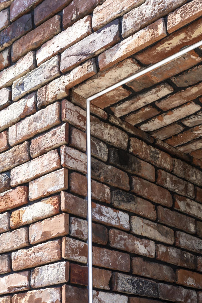

Cegła z odzysku na elewacji – ekologiczne materiały i efekt premium
Współczesność formy – z rustykalnym materiałem, który ma długą, ważną dla lokalnej architektury historię. – Ze względów ekologicznych zawsze chciałam odzyskiwać materiały, używać takich, które mają jakąś przeszłość. Zbieraliśmy więc starą cegłę po różnych rozbiórkach na Śląsku.
W samych Siemianowicach sporo jest ceglanych budynków. W porównaniu z nową taka cegła jest bardzo trwała, nie sypie się, nie kruszy. Wystarczy ją oczyścić z nadmiaru tynku. To materiał wypalany ręcznie. Właśnie podczas wypalania powstają zróżnicowane przebarwienia, kolory od piaskowego, przez rudy i ciemnoczerwony, aż po głęboki brąz. Mur wykonany z takiej cegły ma niepowtarzalny, melanżowy charakter. Pewnym kłopotem były zróżnicowane rozmiary poszczególnych okazów, musieliśmy je selekcjonować, żeby przynajmniej w rzędzie wymiary się zgadzały – relacjonuje architektka.
Ceglany mur wokół domu jest z pełnych cegieł, natomiast te przeznaczone na elewację pocięto i potraktowano jak klinkier. Ciemne fugi nawiązują do koloru budynku. Nawiązując do wielobarwnej cegły, powstał swobodnie skomponowany melanżowy wzór na podjeździe. Mieszkańcy domu osobiście zaangażowali się w jego układanie. Kostka betonowa, którą wykorzystano, jest wprawdzie standardowa, ale ma trzy rozmiary.
