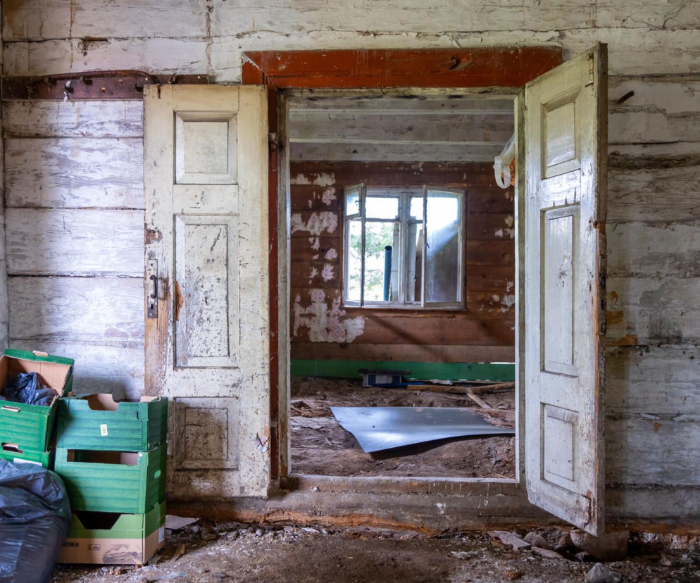

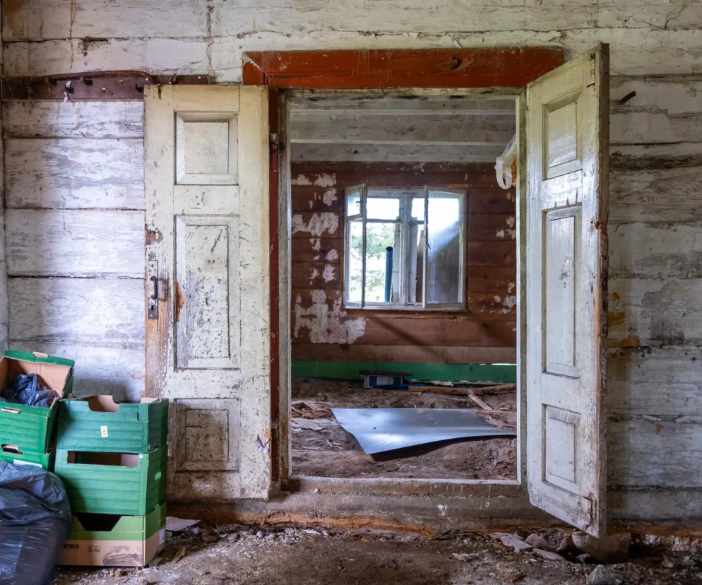

Po oczyszczeniu terenu dom ukazał swoje oblicze. Nie był to widok miły oku – budynek był bardzo zaniedbany, brudny i ze zdewastowanymi wnętrzami. Uwidoczniły się też ślady jego wspaniałości – zrębowa konstrukcja bez ostatków, w większości zdrowe drewniane bale w ścianach zewnętrznych i wiekowe, grube deski w ścianach wewnętrznych, niektóre sięgające 50 cm szerokości. Na wielu z nich do teraz zachowały się resztki wzorzystych tapet przyklejanych bezpośrednio do drewna.
Wygodny i niemal całkowicie dostosowany do współczesnych potrzeb jest także podział wnętrza domu, z dużym przestronnym przedsionkiem. Poza jakością i stanem drewna użytego do budowy domu wrażenie robi także powierzchnia i wysokość wnętrz, pozostałości starych pieców (przedwojenne konstrukcje) oraz stare okna z ozdobnymi listwami i podokiennikami. Jedno z nich – zdaniem projektanta – na pewno w całości jest oryginalne i Natalia wykorzysta je przy aranżacji wnętrz.

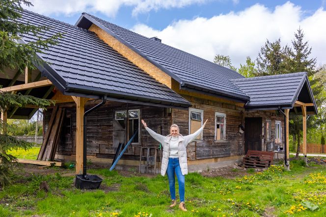

Wiosną 2024 roku, 200-letni dom Natalii, Adama i ich syna Adasia, ma już nowy dach pokryty blachodachówką i wysunięty nad taras przy krótszej ścianie domu, tej od strony podwórza. Jest podniesiony o 55 centymetrów, co sprawiło, że na poddaszu będą pełnowymiarowe pomieszczenia mieszkalne, i nie zburzyło proporcji bryły.

Autor: Szymon Starnawski/Grupa Murator Inwestorka przed rodzinnym „projektem życia”, czyli drewnianym 200-letnim domem na Podlasiu
