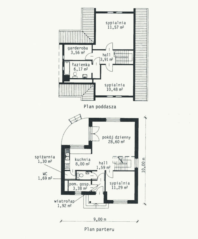

Założenie? Organizatorzy – zapewniają pomoc organizacyjną i prawną. Chętni do budowy domu – sprzedają własne mieszkanie i pozyskują brakujące finansowanie z kredytu. Celem akcji „Buduj dom z Gazetą i MURATOREM” było pokazanie, że dom jednorodzinny o przyzwoitym standardzie nie musi być duży; że można budować „pod klucz” tanio i w krótkim czasie. „Murator” i „Gazeta Wyborcza” szeroko reklamowały akcję, szukając chętnych do zbudowania „Popularnego” – projektu DOMU DOSTĘPNEGO autorstwa pracowni architekta Zbigniew Zbyszyński. Dom o powierzchni użytkowej niecałe 94 m². Wybrano rodzinę Ziółkowskich z Trzebnicy.

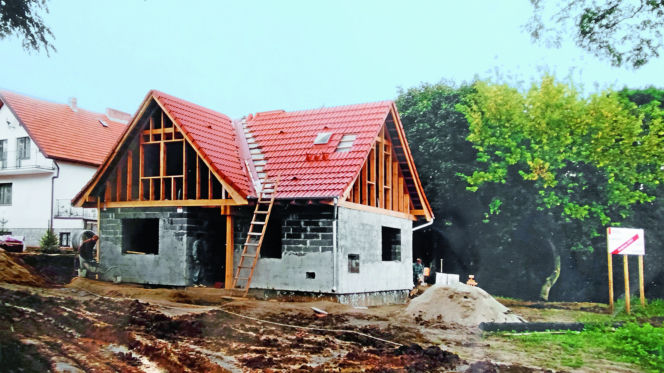

Autor: Archiwum prywatne Tak wyglądał dom na etapie budowy. Ściany z bloczków trocinowobetonowych

Renata i Kazimierz pamiętają: – Chociaż pracownicy na budowę byli brani z pośredniaka, wszyscy pracowali z niesamowitym oddaniem. Tak naprawdę dopiero uczyli się budować, ale serca im nie brakowało.
Budowa miała zakończyć się 6 października, po trzech miesiącach, ostatecznie przeciągnęła się do początków listopada, głównie z powodu deszczu. Trzeba było też wzmocnić posadowienie domu na zboczu wzgórza.

„Podczas badań geologicznych poprzedzających budowę okazało się, że trzeba wzmocnić fundamenty budynku. […] Na parterze, kosztem spiżarki, WC rozrosło się do łazienki z natryskiem. Na poddaszu doszło okno połaciowe. Podłogę w pokoju dziennym i sypialni zdecydowali się wyłożyć drewnopodobnymi panelami podłogowymi, a w kuchni i części korytarza – płytkami ceramicznymi. Ponadto – na prośbę wykonawcy – ścianki działowe na parterze zostały wykonane z bloczków trocinowo-betonowych zamiast z płyt gipsowo-kartonowych.” Murator 12/96

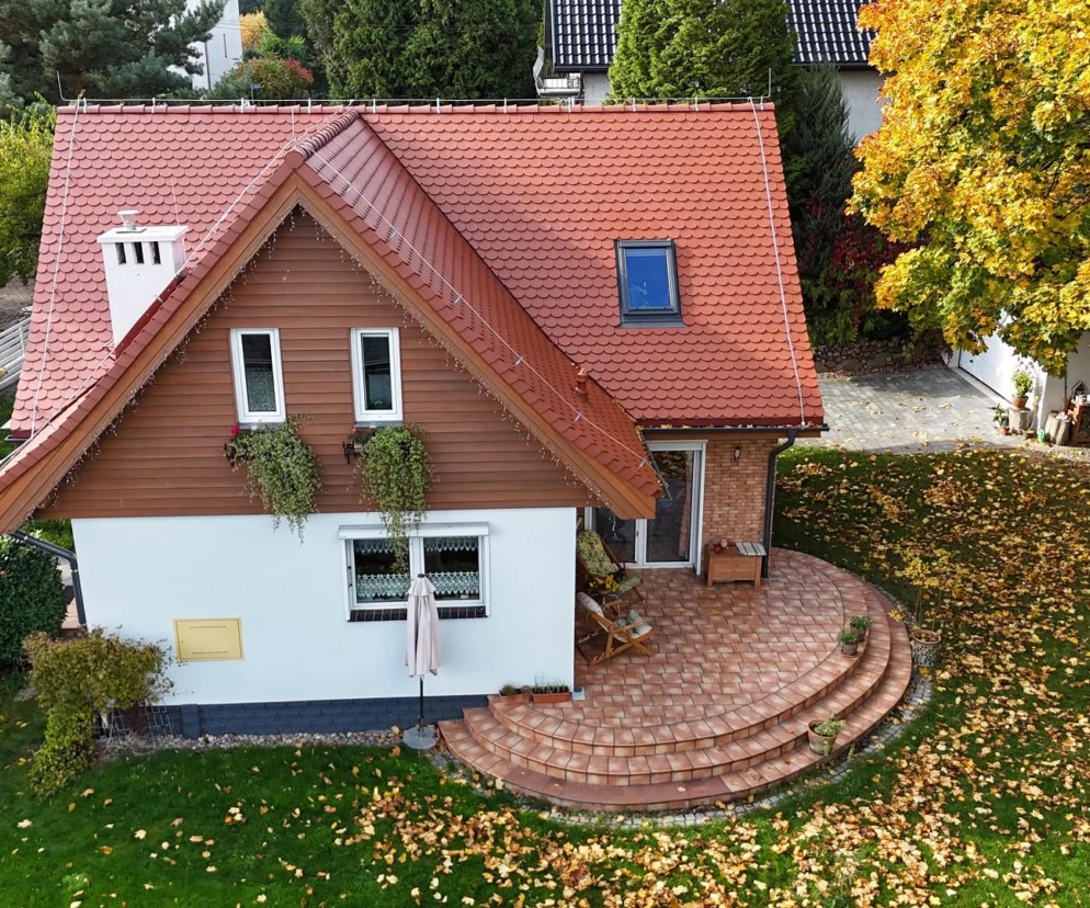

Po 29 latach zastajemy kochających się dwoje ludzi. Zachowali pogodę ducha, którą czas – jak wiadomo – potrafi zmącić. Ola i Krzysztof są już dorośli, założyli rodziny, mieszkają we Wrocławiu.
Budynek ma nową elewację, wymieniono deski na szczytach oraz dachówkę – teraz karpiówka dodaje domowi elegancji. Taras jest nowy – szerszy niż w pierwszej wersji.
Pani Renata: – Sprawdziło się wszystko: rozkład pomieszczeń, zmiany, które na etapie adaptacji projektu wprowadziliśmy: łazienka na parterze zamiast WC, podniesienie sufitu na poddaszu ponad jętki – to daje przestronność; ogrzewanie kotłem gazowym.
Pan Kazimierz: – Dom okazał się funkcjonalny, wygodny, tani w utrzymaniu. Założenia DOMU DOSTĘPNEGO sprawdziły się w stu procentach.
Nowe wymagania izolacyjności: dach i 30 cm wełny mineralnej
To, co zmieniło się przez lata, to wymogi izolacyjności budynku. 12 cm w szczytach i dachu to dziś zdecydowanie za mało, dlatego wymieniono pokrycie dachu, by na nowo ułożyć izolację – 30 cm wełny mineralnej. – Zrobiło się znacznie cieplej w domu – stwierdza pan Kazimierz.
Mały dom kontra wielkie rezydencje. Kto dziś wygrywa?
Puentę po latach dopisuje sąsiedztwo domu państwa Ziółkowskich. Dużo wielkich jednorodzinnych budowli wznoszonych w tym samym czasie, duchem jeszcze w poprzedniej epoce. W większości tych domów mieszka po dwoje ludzi, którzy mają teraz problem z metrażem i z ogrzewaniem.
A pani Renata tak formułuje opinię o swoim domu: – To był idealny dom, kiedy mieszkały w nim cztery osoby i jest w sam raz, kiedy mieszkamy już we dwoje. Czego chcieć więcej?
