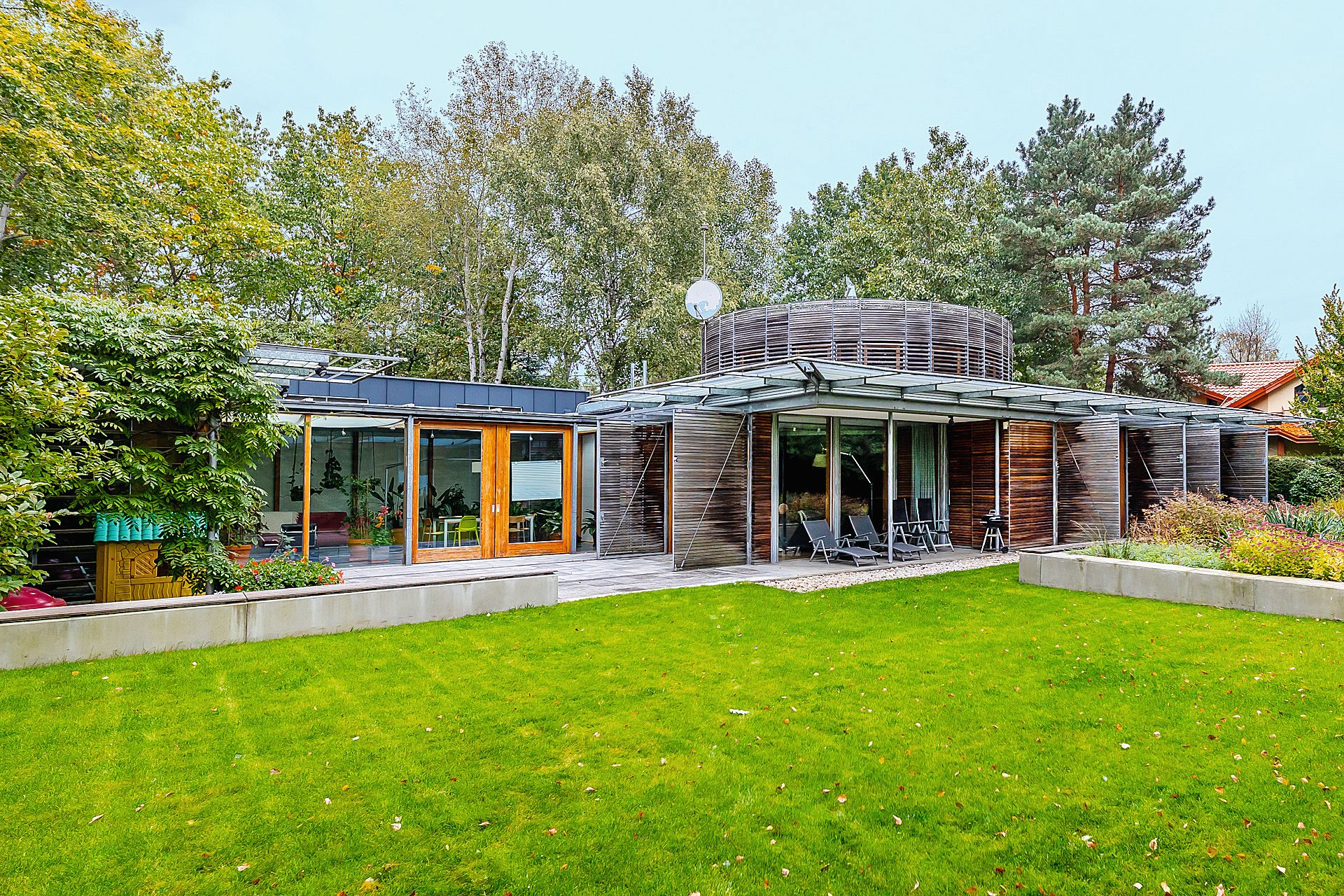

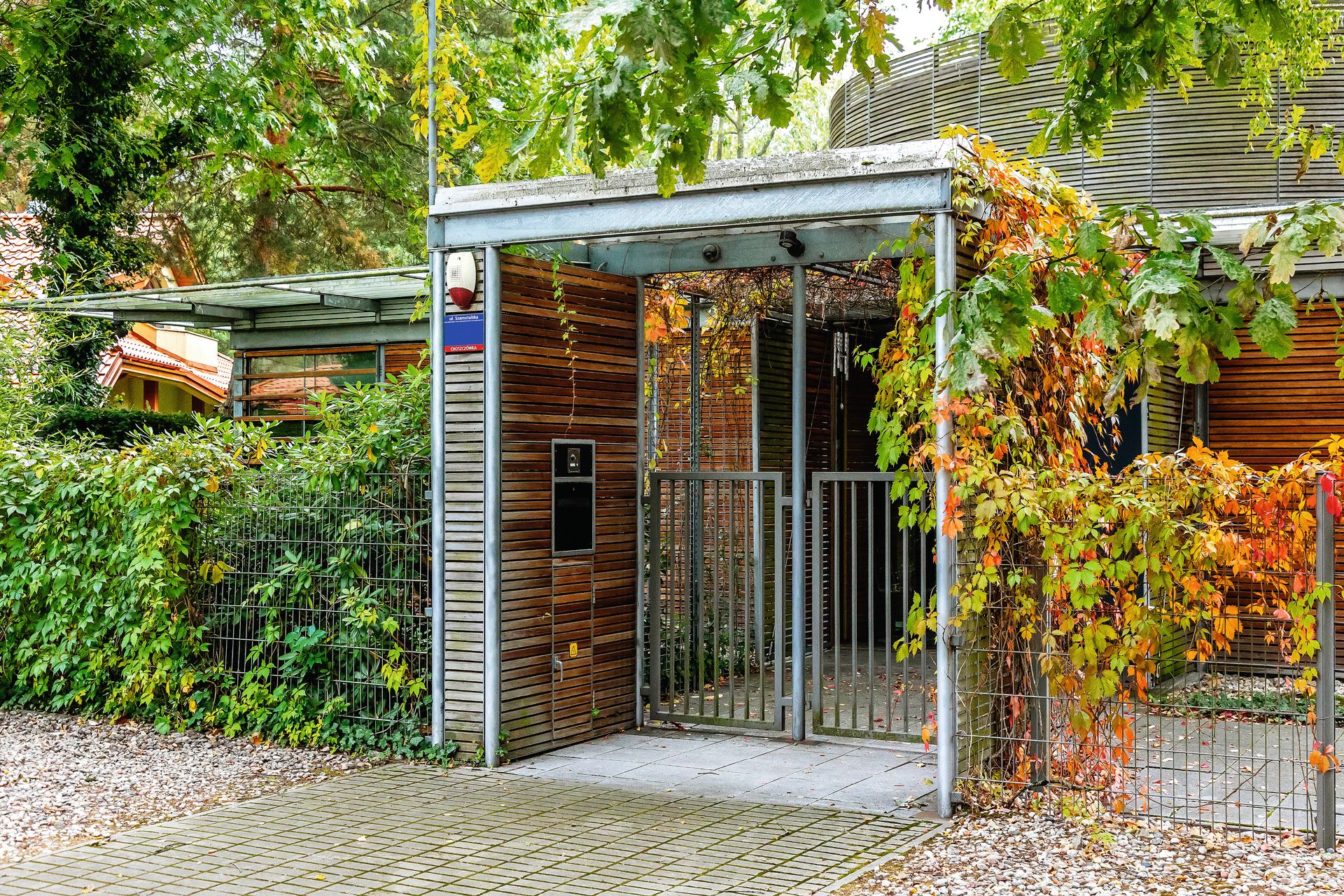

Z zewnątrz zaskakująco nowocześnie. Prosta bryła parterowego domu, płaski dach z cylindryczną kopułą, przeszklone ściany i drewniane żaluzje – budynek wydaje się zwarty, nie za duży, zaciekawia. Świetnie rozplanowane jest wejście do domu z wiatą na samochody.

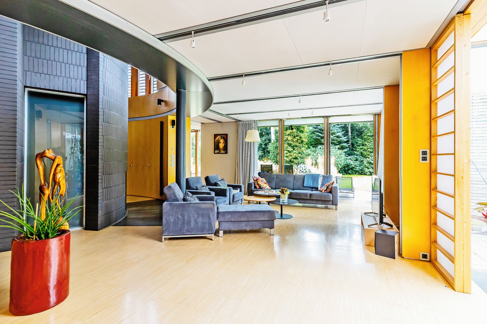

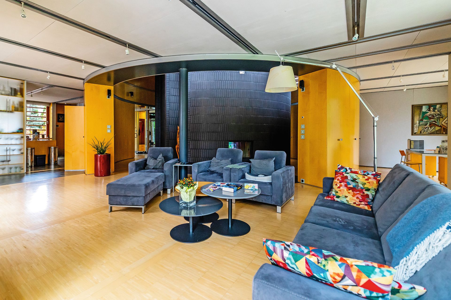

Wchodzimy do środka. Głównym, choć umieszczonym trochę z boku, elementem wnętrza jest cylindryczny trzon z cegły klinkierowej, jakby dom obudował latarnię morską. Mieszczą się w niej dwie łazienki, WC i kominek, a na antresoli (wejście po ukrytej drabinie) pomieszczenie techniczne z pompą ciepła i jednostką centralną wentylacji mechanicznej z odzyskiem ciepła.
Konstrukcja budynku to szkielet stalowy. Cylindryczna budowla jest elementem konstrukcyjnym budynku podtrzymującym stalowo-betonowy dach. Trzon pełni też funkcję magazynu ciepła – długo się nagrzewa, ale też długo oddaje ciepło, dzięki czemu stabilizuje temperaturę we wnętrzu. Dom posadowiony jest na płycie fundamentowej. Stalowe słupy nośne są ukryte w ścianach zewnętrznych, a stalowe belki na dachu zbiegają się do żelbetowego pierścienia wokół trzonu. Na belkach ułożone są prefabrykaty ze zbrojonego betonu architektonicznego – to równocześnie wykończenie sufitów. Wyżej warstwa betonu, izolacja i zielony dach. Ciężka konstrukcja dachu to kolejny akumulator ciepła.

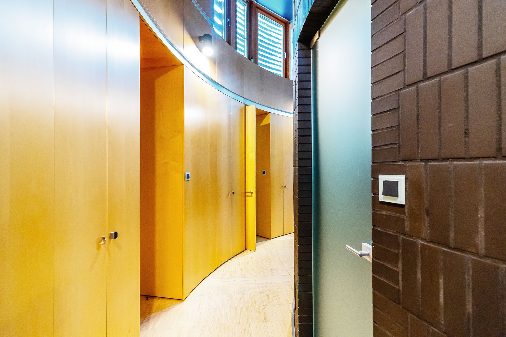

Wędrując w głąb zakręcającym korytarzem pełnym szaf wnękowych, dochodzimy do kolejnych pomieszczeń: trzy sypialnie z garderobami, gabinet, kuchnia, jadalnia. Ściany działowe nie są nośne – można dowolnie kształtować wnętrze zgodnie z potrzebami domowników – to jedna z idei myślenia o przyszłości.

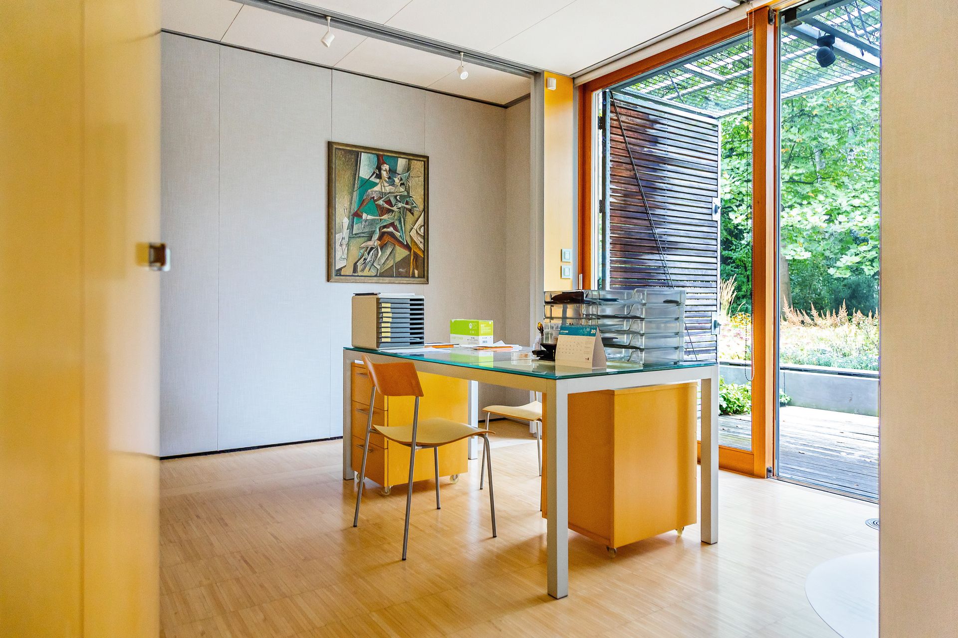

A kolejny, wówczas nowatorski, pomysł to przenikanie domu i ogrodu – szklane ściany otwierają się na ogród, nie ma żadnego progu, żadnej różnicy wysokości między trawnikiem a podłogą. I to działa – ogród wydaje się być zielonym salonem. Z każdej sypialni jest też wyjście na zewnątrz. To wielka przyjemność zrobić mały krok i być już w ogrodzie. Z salonu przechodzimy do ogrodu zimowego i części fitness. Początkowo projekt przewidywał powierzchnię domu 250 m2, ale tu pojawia się nowy kreator – pan Sławomir – inwestor, który zlecił budowę i przez te wszystkie lata mieszkał w domu przyszłości z rodziną.

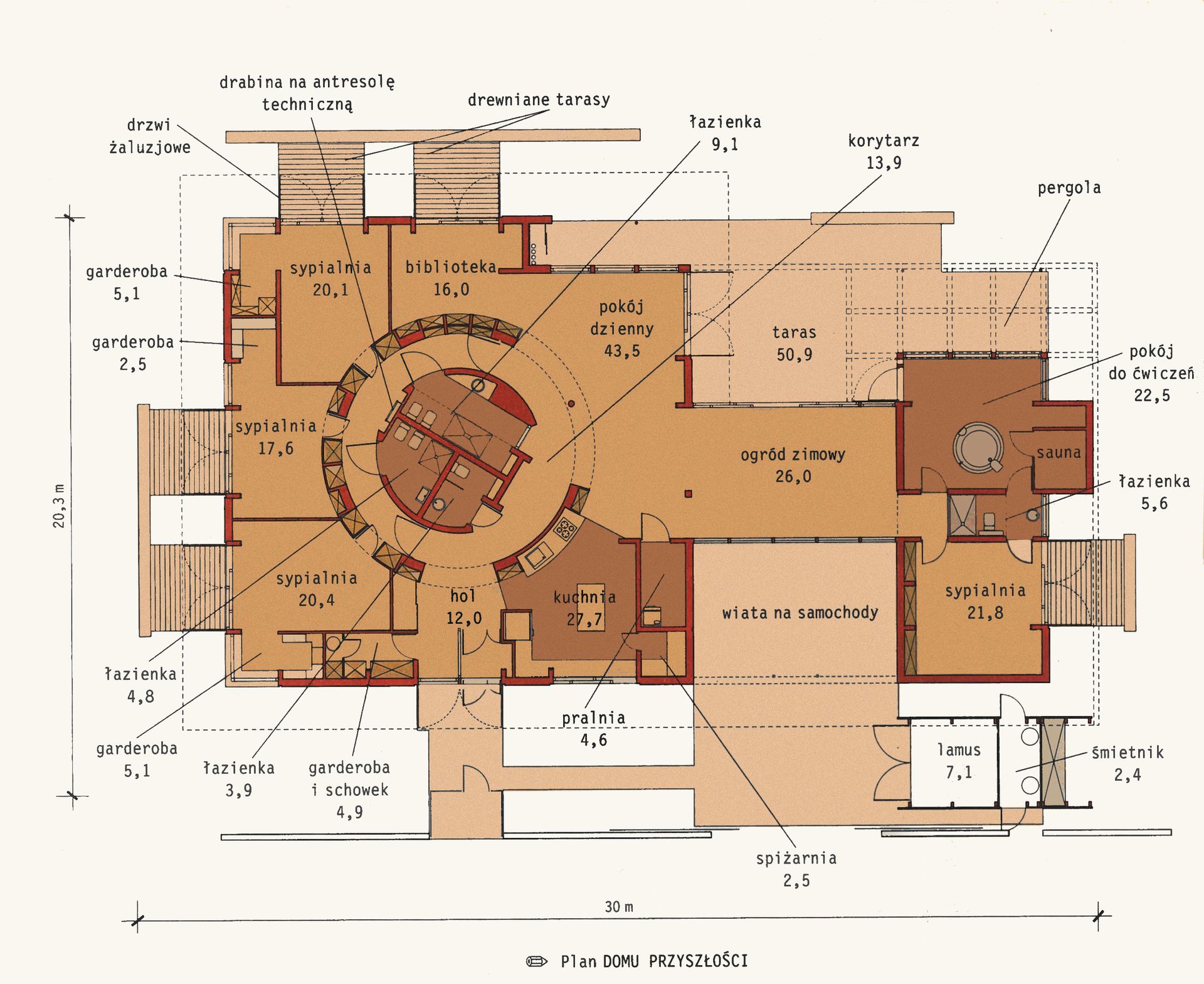

Szczegółowy plan Domu Przyszłości
Dom przyszłości
Autor: archiwum red. Powierzchnia działki: 1717 m 2, powierzchnia całkowita domu: 353 m 2, powierzchnia użytkowa: 315 m 2, kubatura: 1350 m 3. Autorzy projektu: architektura: JEMS Architekci - arch. Maciej Miłobędzki, arch. Piotr Migdalski, projekt konstrukcji: KiP Konstruktorzy
Komfort w domu przyszłości: ogród zimowy, sauna, fitness
– Pozwoliłem sobie w 2003 r. na ekstrawagancję, czyli budowę Domu Przyszłości – opowiada pan Sławomir.
– Na etapie adaptacji projektu powiększyliśmy dom o ogród zimowy i skrzydło fitness z widokiem na ogród. Są tu sauna oraz czwarta sypialnia, która obecnie pełni funkcję kina domowego, a także łazienka. W ogrodzie zimowym jest jadalnia. Z pierwotnych 250 m2 zrobiło się ponad 350 m2. Miał to być dom wielopokoleniowy, centrum życia rodzinnego, miejsce spotkań rodziców, dzieci i wnuków. I to zadanie przez lata z powodzeniem spełniał.
Kolejna idea, która się sprawdziła, to sposób zacieniania i chłodzenia budynku. Ażurowy drewniany okap nad oknami o szerokości 1,5 m oraz drewniane żaluzje – okiennice, które można zamykać w razie nadmiaru słońca, sprawiają, że zacienianie działa perfekcyjnie.
Chłodzenie budynku? Naturalne – przez otwarcie okien tarasowych i umieszczonych w korytarzu wokół cylindrycznego trzonu budynku. Wtedy powstaje przeciąg, przydatny latem. A gdy w domu działa ogrzewanie, korzysta się z wentylacji mechanicznej z odzyskiem ciepła, by oszczędzać energię.

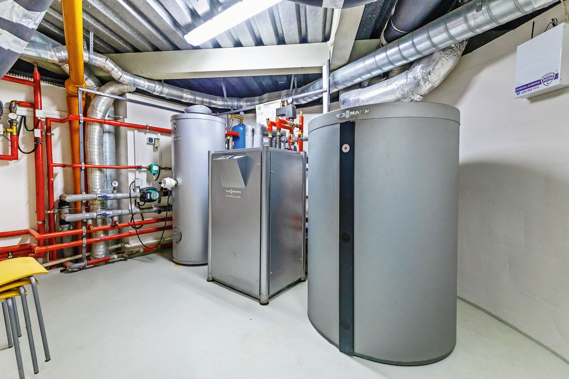

W całym domu jest ogrzewanie podłogowe. W kotłowni na antresoli zamontowana jest gruntowa pompa ciepła, dwustopniowa, 16 + 16 kW.
Najpierw włącza się pierwszy stopień, a w razie potrzeby drugi. Pompa ciepła, rokrocznie serwisowana, działa przez te wszystkie lata bezawaryjnie! W układzie grzewczym zainstalowano też zbiornik buforowy o pojemności 600 l. Umożliwia on korzystanie wyłącznie z tańszej nocnej taryfy, czyli sprawia, że ogrzewanie kosztuje mniej, oraz zmniejsza częstotliwość włączania się sprężarki pompy ciepła, co przyczynia się do wydłużenia jej żywotności.
25 lat temu niewiele osób wiedziało o takich możliwościach. Można powiedzieć, że był to eksperyment. Dziś już wiadomo, że udany. Takie rozwiązanie stało się niemal standardem.

Autor: Szymon Starnawski Maszynownia w trzonie budynku – gruntowa pompa ciepła pracuje bezawaryjnie od czasu budowy domu

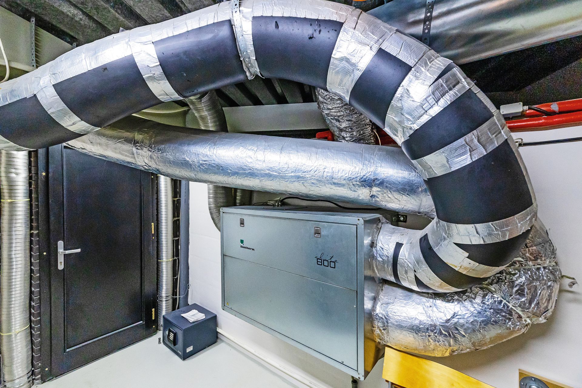

Skuteczna wentylacja. W domu zaprojektowano wentylację mechaniczną z odzyskiem ciepła (rekuperatorem). Ciepło odzyskiwane jest ze zużytego, ogrzanego powietrza usuwanego z pomieszczeń. Nawiewane, zimne powietrze zewnętrzne w okresie grzewczym, zanim dotrze do pokoi, ogrzewa się wstępnie w rekuperatorze. Jeśli temperatura na zewnątrz jest niska, powietrze nawiewane dogrzewane jest nagrzewnicą wodną.
Czerpnia i wyrzutnia powietrza umieszczone są na dachu antresoli technicznej. Podobnie jak ogrzewanie podłogowe instalacja wentylacji mechanicznej jest niewidoczna. Kanały nawiewne prowadzone są pod podłogą, zaś kratki wylotowe usytuowano w podłodze pod oknami.” (mk-z) Murator 1/2003
