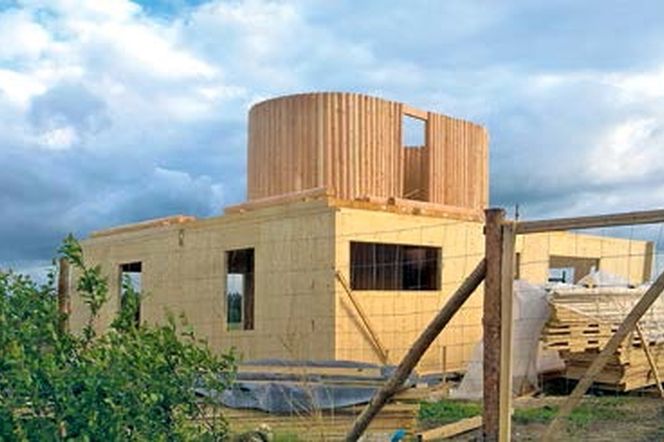

Ściany zewnętrzne i strop z drewna klejonego
Autor: Tomasz Mielczyński Ściany zbudowano z prefabrykatów grubości 10 cm. Na strop przeznaczone te grubości 14 cm. Najpierw zmontowano ściany parteru i od góry spięto je belką oczepową. Stała się ona także oparciem dla stropu. Ściany szczytowe na poddaszu nie stanowią podparcia dla dachu, dlatego były budowane w późniejszym etapie

Ściany konstrukcyjne z drewna
Zewnętrzne ściany nośne mają konstrukcję z drewna klejonego warstwowo. Są zaprojektowane w systemie prefabrykacji HBE, z elementów modułowych o szerokości konstrukcyjnej 10 cm. Do wieńca obwodowego płyty fundamentowej za pomocą kotew rozporowych zamocowano podwaliny systemowe 10 x 10 cm. Na nich oparto panele z drewna klejonego i przytwierdzono je do podwalin wkrętami długości 12 cm. Wewnętrzną ścianę nośną, czyli trzon, wybudowano z bali drewnianych ustawionych w pionie na planie owalu. Każdy z nich jest przykręcony do podwaliny rozłożonej na płycie fundamentowej i dodatkowo stężony z sąsiednimi balami na całej wysokości wkrętami rozmieszczonymi co 1,2 m. Bale każdej kondygnacji tworzą zamkniętą strukturę stężoną w poziomie stropu odcinkową belką oczepową.
