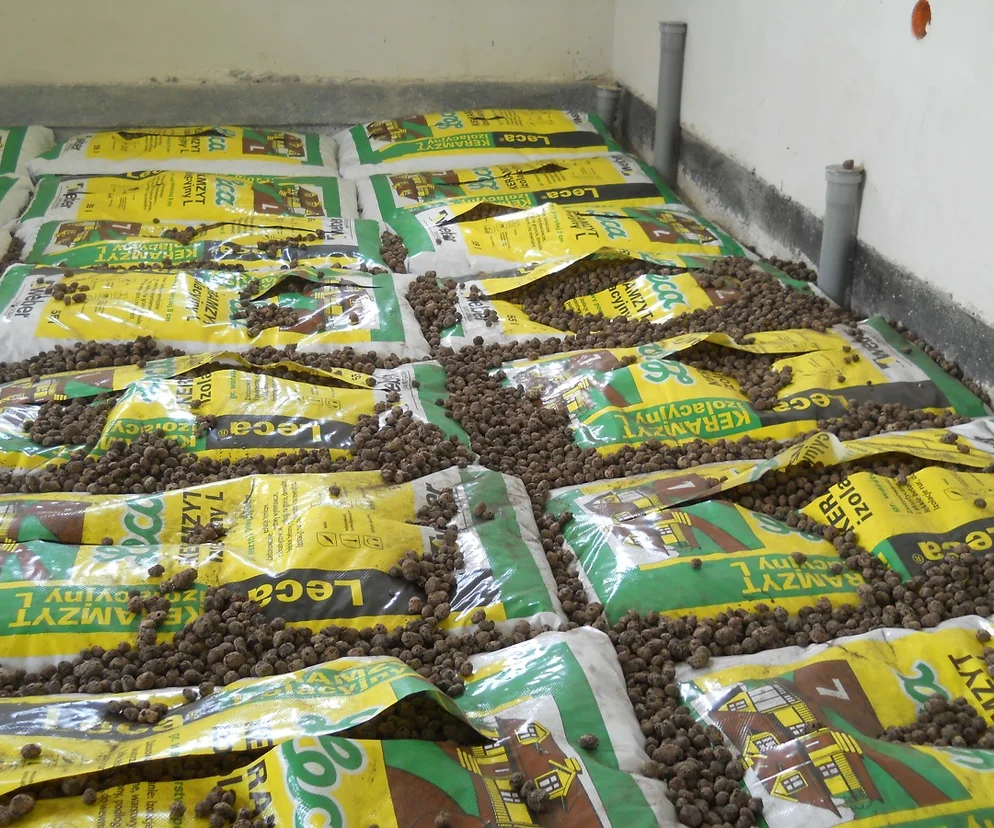

Worki keramzytu
Autor: Archiwum serwisu Izolacja podłogi workami keramzytu
Keramzyt
To ceramiczne porowate kulki o twardej powłoce, produkowane z pęczniejących glin wypalanych w temperaturze dochodzącej do 1200°C. Średni współczynnik przewodzenia ciepła λ dla keramzytu (frakcji 2-20 mm) wynosi 0,10 W/(m·K). Może on przenosić większe obciążenia niż tradycyjne materiały izolacyjne. Od niedawna dostępny jest także keramzyt impregnowany, o znikomej kapilarności, przeznaczony do izolacji podłóg na gruncie w efekcie czego warstwa kruszywa może zastąpić trzy warstwy podłogi: podsypkę piaskową, podkład betonowy i izolację termiczną. Keramzyt, wyjałowiony w procesie wypalania, nie stanowi pożywki dla grzybów i pleśni. Jego trwałość jest porównywalna z trwałością materiałów ceramicznych.
