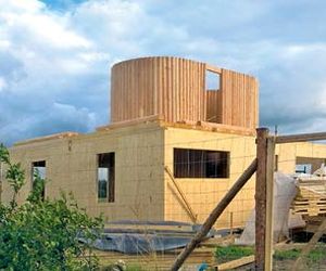

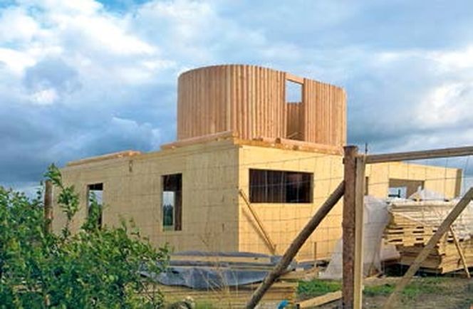

Ściany zewnętrzne i strop z drewna klejonego
Ściany zbudowano z prefabrykatów grubości 10 cm. Na strop przeznaczone te grubości 14 cm. Najpierw zmontowano ściany parteru i od góry spięto je belką oczepową. Stała się ona także oparciem dla stropu. Ściany szczytowe na poddaszu nie stanowią podparcia dla dachu, dlatego były budowane w późniejszym etapie
Autor: Tomasz Mielczyński

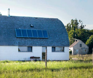

Dom z łukowym dachem
Forma domu nie jest przypadkowa. Łukowy kształt dachu pomógł zapewnić korzystny stosunek powierzchni zewnętrznej do powierzchni użytkowej domu. Wpłynęło to na obniżenie kosztów budowy

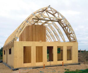

Więźba prefabrykowana
Więźba dachu łukowego jest zbudowana z wiązarów kratowych. Są one oparte za pośrednictwem murłaty na stropie i ścianach parteru. Zaprojektowano je tak, by poziome poprzeczki stanowiły konstrukcję stropu nad użytkowym poddaszem

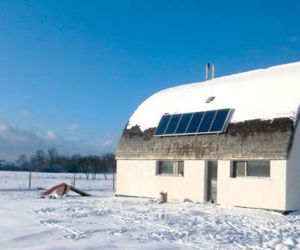

Komfortowy drewniak
Komfortowy drewniak
Dom i jego mieszkańcy mają już za sobą pierwszą zimę i pierwsze lato. Teoria sprawdziła się w praktyce. W tym budynku mieszka się komfortowo
