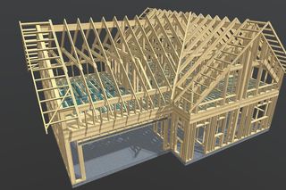

Maciej: - Dostaliśmy projekt konstrukcji szkieletowej zgodny z polskim warunkami technicznymi, które zakładają konstrukcję z kantówek 50 mm (tak zwany ciężki szkielet niemiecki – w Polsce określany terminem ryglówka). Takie drewno można kupić tylko na specjalne zamówienie. Standardowo w tartakach dostępne są kantówki 45 mm. A nie można ot tak sobie podmienić belek pięćdziesiątek na czterdziestki piątki i udawać, że wszystko jest OK - żaden kierownik budowy nie zaakceptuje takiego rozwiązania. Poszukaliśmy więc inżyniera konstruktora, któremu zleciliśmy adaptację projektu. Łukasz Krawczuk, inżynier z Białegostoku, był w tej roli rewelacyjny.
W praktyce musiał przeliczyć konstrukcję od nowa, a wiele dodał od siebie. Zadbał o to, by wszystkie słupy konstrukcyjne były schowane w ścianach. Standardowo stosuje się nadproża nośne nad otworami, u nas są rozwiązania z technologii skandynawskiej - pod całym stropem biegnie dodatkowa belka – murłata, która przenosi obciążenia ze stropu na wszystkie słupy, co powoduje, że nadproża są zbędne. Dorota i Maciej mieli także swój wkład w projekt. Maciej przypomniał sobie pracę w programie Archicad w czasie studiów – i zasiadł z Dorotą do komputera. - Dostosowaliśmy układ wnętrz i położenie schodów. Zmieniliśmy kąt nachylenia dachu. Można więc śmiało powiedzieć, że na bazie projektu domu z katalogu, powstał nowy projekt. A architekt i kierownik budowy wykonali wszystkie procedury prawne, by zaktualizować pozwolenie na budowę.
Stała chatka w środku lasu pod Gorlicami. Zrobili z niej dom
Maciej otrzymał od konstruktora szczegółowy projekt konstrukcyjny – coś więcej niż projekt potrzebny do pozwolenia na budowę. Ma w nim  rozrysowany każdy element konstrukcyjny, każde łączenie i detal. By jednak budować samemu, trzeba zanurkować jeszcze głębiej...
Maciej: – Etapy prac rozpisałem w Excelu, zrobić też wykres Gantta, żeby wiedzieć, jakie elementy się zazębiają, co trzeba zrobić, nim jakiś większy fragment domu zostanie zabudowany. Tak naprawdę – tłumaczy dalej - cała sztuka budowania to rozbić skomplikowany projekt na elementy, na pojedyncze składowe – i dalej już robota jest banalnie prosta. Przecież na dużych budowach też nie główkują każdego dnia jak coś zrobić, tylko wykonują kolejny element – pojedyncze prace, które składają się na most czy biurowiec. Dodaje: - Od konstruktora dostałem też model 3D naszego domu, więc mogę przed każdym etapem sprawdzić, jak to ma być zrobione, co z czym się łączy. Do tego lista cięć i lista zakupów. I skomplikowane robi się proste…

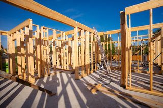

Materiały na budowę. W przypadku domu szkieletowego są dwie opcje. Można zamówić u producenta materiał już przygotowany do złożenia – każda belka, każda kantówka ponumerowana. To 35 m³ drewna, 4 i pół kilometra różnego rodzaju belek… niczym kilka tysięcy klocków LEGO, które trzeba rozłożyć na działce, pilnować i szukać właściwego numeru do wbudowania. Zamówienie takiego gotowca to ekstra 150 tys. zł.
My wybraliśmy inną metodę – są narzędzia, drewno konstrukcyjne i piła stołowa (a dokładnie 10 rodzajów różnych pił). Sprawdzam, jaki element jest potrzebny i przycinam odpowiednio belkę. W trakcie budowy konstrukcji budynku wykonałem kilka tysięcy cięć i miałem tylko kilka pomyłek.
Zakupy. Wiemy już, że materiały są relatywnie tanie w porównaniu do wycen materiały + robocizna. W naszym przypadku mieliśmy szczęście – trafiliśmy na firmę, a właściwie handlowca, który sprzedaje nam materiały w cenach niewiele wyższych od hurtowych. Taniej się nie da.
Dom był po dziadkach. Stoi na Śląsku
Narzędzia. Nie chcieliśmy zatrudniać ekip, a sami nie mamy zbyt wielu umiejętności manualnych ani siły fizycznej. Potrzebowaliśmy więc narzędzi. Do każdej pracy mamy odpowiednie, specjalistyczne elektronarzędzie. Dorota: - Kupowaliśmy na początku najtańsze – i one ciągle się psuły. Co z tego, że producent czy market przysyła kolejne, nawet nie chce, żeby odsyłać te niesprawne. Maciej: - Elektronarzędzia powinny być przynajmniej ze średniej półki – bo „tanio, ale się psuje” dezorganizuje pracę i opóźnia budowę.
Narzędzia są niezbędne. Przykład? Do tej pory wbiliśmy 26 tysięcy gwoździ. Trudno sobie wyobrazić taką pracę wykonaną młotkiem. Genialnym narzędziem jest gwoździarka. Kładliśmy na betonie docięte kantówki, 6 strzałów i gotowe. Ściana 4x3 m powstawała w półtorej godziny. A dalej laserowa poziomnica, niezbędne narzędzie do kontroli jakości.
Ciężary na budowie. Wiadomo – belki konstrukcyjne są ciężkie, gotowa ściana waży 200-500 kg, a problemem jest również wysokość. Ściany parteru zbudowaliśmy w 5 dni – to jeszcze było łatwe. Ale piętro?  Tutaj pojawił się niezawodny pomocnik: dźwig elektryczny o wysokości 12 m i zasięgu 14 m. Wynajem kosztował 4,5 tys. zł miesięcznie, ale żuraw przez 3 miesiące zrobił wszystko – od rozładunku ciężarówek z towarem, po transport każdej belki i płyty poszycia na górę, gdzie je montowaliśmy. Dorota: - Ogromne ułatwienie. Przeniesienie 50 ton materiałów na dom na własnych ramionach? Nie dalibyśmy rady.

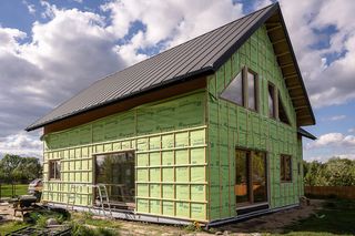

Wykonanie konstrukcji ścian parteru zajęło 5 dni. Dom piął się w górę. Korzystali z dźwigu, zakładali uprzęże wspinaczkowe, walczyli z wiatrem który wyrywał im z rąk płyty poszycia. Dom budowali we dwoje z nieocenioną pomocą taty Maćka i weekendowym wsparciem siostry. Czasami zatrudniali pomocnika za dniówkę 250 zł. Ekipy wykonawcze zamontowały tylko okna na kotwach. Ciepły montaż Dorota i Maciej wykonali sami – 6 tys. oszczędności. Dekarze zrobili trzy czwarte pokrycia dachu z blachy -  te bardziej skomplikowane fragmenty. Jedną połać dachową Dorota i Maciej położyli sami, co pozwoliło zaoszczędzić 9 tysięcy złotych (a praca zajęła 8 godzin).
W maju 2025 r. budowa osiągnęła stan surowy zamknięty. Dorota i Maciej przepracowali do tej pory 115 dni. Budowa ma się zakończyć na początku 2026 roku. Dorota: - Stan surowy otwarty kosztował nas 345 tys. zł, bez elewacji zewnętrznej. Polecany cieśla wyliczył koszt samej robocizny na 300 tys. zł. Dom na gotowo? Powinniśmy zmieścić się w kwocie 550-570 tys. zł.
