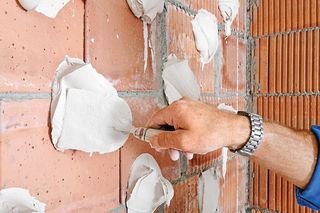

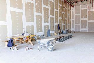

Płyty przyklejone do ściany
Taka technologia zakłada, że płyty będziemy mocować bezpośrednio do ścian, używając kleju gipsowego. Podłoże musi więc być czyste, odpylone, suche i zagruntowane. Zaczynamy od wytyczenia na podłodze i suficie linii, wzdłuż których będą ustawiane płyty. Linie te pomogą wykonać okładzinę tak, żeby nie miała odchyłów ani od pionu, ani od poziomu. Warto je naszkicować również na ścianach bocznych.
Do ich wytyczenia przyda się laser krzyżowy. Wyraźną kreskę uzyskamy, rozpinając wzdłuż świetlnej linii sznur kredowy i lekko go szarpiąc (jak strunę gitary), by pozostawił barwny ślad.
Pamiętajmy, że płyty powinny być o około 3 cm krótsze niż wynosi wysokość pomieszczenia. Standardowo mają one długość 240-260 cm, więc pasują do sufitu typowych pomieszczeń mieszkalnych.
Płyty mają profilowane, zabezpieczone kartonem krawędzie wykonane tak, żeby po zestawieniu powstawały między nimi pionowe płytkie wgłębienia gotowe, by wypełnić je masą szpachlową.
Co innego krawędzie poprzeczne lub docięte. Tu wgłębienia trzeba przygotować samemu, fazując kanty, czyli ścinając je pod kątem 45o. Używa się do tego tarnika lub struga. Aby płyty się dobrze trzymały muru, trzeba starannie przygotować klej. W tym celu do czystego wiaderka plastikowego wlewamy czystą, zimną wodę, po czym dosypujemy odmierzoną porcję kleju. Proporcje obu tych komponentów są podane na opakowaniu.
Klej mieszamy za pomocą wiertarki wyposażonej w mieszadło metalowe. Silnik musi pracować na wolnych obrotach dostosowanych do dużego obciążenia. Oczywiście bez udaru. Mieszamy dotąd, aż masa osiągnie konsystencję gęstego budyniu.
Klej nanosimy kielnią lub szpachelką na ścianę. Powinien utworzyć układ czterech rzędów placków średnicy około 10 cm, grubości minimum 2 cm, rozstawionych w pionie co 35 cm. Gęściej, bo co 20 cm, klej rozprowadzamy w strefie obwodowej płyty. Zawsze nanosimy porcję kleju przypadającą na jedną płytę, po czym dostawiamy ją do ściany i delikatnie obstukujemy gumowym młotkiem, żeby wypoziomować ją względem wytyczonych linii. Czynność tę powtarzamy po dostawieniu kolejnej płyty, tym razem wykorzystując też metalową łatę z poziomnicą, którą skontrolujemy płaszczyznę okładziny. Klej można też nanosić na spód płyty. Łatwo wtedy precyzyjniej rozmieścić jego placki, ale tak obciążoną płytą niewygodnie się manewruje.
Jeśli zauważymy większe krzywizny, nie wyrównujemy ich, dając grubszą warstwę kleju, tylko doklejając najpierw do muru dodatkowe pasy lub kwadraty wycięte z płyty. Pod każdą doklejaną płytę trzeba podłożyć plastikowe lub drewniane kliny grubości około 2 cm.
Pamiętajmy, że jeśli planujemy przyklejanie płyt, to nie można ich sztukować. Nadają się więc tylko do pomieszczeń o wysokości nie większej od ich długości.

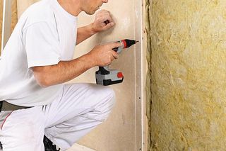

Okładzina przykręcana do ściany
Nazywa się ją także przedścianką, ponieważ ma swoją oddzielną konstrukcję nośną, budowaną przy murze. To ruszt nośny, który montuje się ze specjalnych, ocynkowanych profili stalowych.
Dzięki temu rusztowi można zniwelować bardzo znaczące krzywizny ścian i ukryć za płytami różne instalacje, z wodną i kanalizacyjną włącznie.
Co bardzo istotne, między profilami rusztu da się umieścić płyty z materiału ociepleniowego lub wyciszającego (lub jak wełna mineralna – pełniącego obie funkcje jednocześnie). Ten rodzaj okładziny sprawdza się zwłaszcza wtedy, gdy ściany są wysokie – na przykład w domach z antresolami lub w klatkach schodowych. Wtedy bowiem płyty w pionowych rzędach trzeba sztukować, zestawiając jedną całą z fragmentem dociętym, co nie jest dopuszczalne, gdy wykonujemy suchy tynk na klej. Takie krótsze odcinki płyty należy rozmieszczać naprzemiennie – raz ponad płytą pełnowymiarową, a raz poniżej takiej płyty.
Zaczynamy od ustalenia grubości takiej przedścianki, a ten wynikać będzie z planowanej grubości warstwy izolacyjnej. Im grubsze płyty ociepleniowe lub wyciszające zamierzamy zastosować, tym szersze profile nośne będą potrzebne, i tym dalej okładzina zostanie odsunięta od muru. Linie wyznaczające płaszczyznę okładziny robi się identycznie jak w przypadku okładziny klejonej. Ruszt budujemy z profili poziomych UW i pionowych CW. Docinamy je tylko nożycami do blachy. Użycie szlifierki kątowej spowodowałoby nadpalenie warstwy cynku i otworzenie ognisk korozyjnych.
Profile UW podklejamy od spodu taśmą akustyczną, samoprzylepną, stanowiącą nieodłączny komponent systemu suchej zabudowy danego producenta płyt. Pierwszy profil przytwierdzamy do podłogi, drugi do sufitu. Używamy do tego wkrętów z kołkami rozporowymi. Taśmą podklejamy też dwa profile CW, mające stykać się ze ścianami bocznymi. Pozostałe tego nie wymagają.
Profile CW muszą być krótsze o 1 cm w stosunku do wysokości pomieszczenia. Nie przykręcamy ich do ścian. Wstawiamy je swobodnie, bokiem, między ścianki profili UW, zachowując rozstaw 60 cm.
Gdy ściana jest długa lub wysoka, można dodatkowo zastosować łączniki ES. One są podklejane od spodu taśmą akustyczną, przykręcane do ściany, a ich ramiona łączy się z bokami pionowych profili, używając krótkich wkrętów zwanych pchełkami. Uchwyty ES rozmieszcza się w pionie co 130 cm. Przed montażem także i je warto podkleić taśmą akustyczną. Gdy ruszt jest gotowy, pora na izolację. Do ocieplenia stosujemy przeważnie płyty z miękkiej wełny mineralnej. Do wyciszenia – specjalne płyty akustyczne z wełny mineralnej lub poliestrowej. Nie mogą być grubsze niż szerokość profili CW. Niczym ich nie mocujemy. Muszą same zaklinować się między profilami. Przeważnie też, jeśli stosujemy włóknisty materiał izolacyjny, a wykańczamy ściany zewnętrzne, układamy jeszcze folię paroizolacyjną. Jej pasy układa się poziomo, z zachowaniem 10 cm zakładów. Z rusztem łączymy folię na taśmę dwustronnie klejącą, a taśma jednostronnie klejąca służy do zalepiania połączeń pasów i połączeń folii z murem.
Płyty gipsowe stosowane w tej metodzie muszą być krótsze niż wysokość pomieszczenia o 1,5-2, a nie 3 cm. Przykręcamy je tylko do profili CW, używając czarnych wkrętów fosfatyzowanych typu TN. Rozmieszczamy je wzdłuż krawędzi płyt co 25 cm. Powinny mijać się z wkrętami biegnącymi wzdłuż krawędzi sąsiedniej płyty o połowę długości odstępu. Jeśli zależy nam na większej nośności okładziny, wyższym poziomie ochrony ogniowej bądź lepszym zaizolowaniu akustycznym, układajmy płyty dwuwarstwowo. Płyty drugiej warstwy powinny być wtedy przesunięte o połowę względem tych, które tworzą warstwę pierwszą. Chodzi o to, aby spoiny między nimi nie wypadały w jednej linii.
