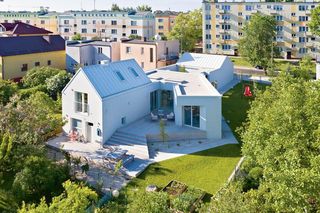

Atutem działki jest jej położenie w centrum, tuż nad rzeką Iławką. Jej północny kraniec graniczy z bulwarem, ale wjazd jest od południa. Po drugiej stronie ulicy są bloki, a po bokach dość chaotyczna zabudowa jednorodzinna, w większości z ostatnich lat XX wieku.
– Zastanawialiśmy się, jak ten dom miałby wyglądać. Wokół jest całe spektrum architektoniczne, istne poplątanie z pomieszaniem, dachy płaskie, czterospadowe, dwuspadowe, po drugiej stronie ulicy bloki. Uznaliśmy, że skoro to wszystko jest tak różne, niech i ten dom będzie nietypowy. Wtedy, paradoksalnie, nie wyróżni się z otoczenia – mówi o początkach pracy nad projektem Kamil Domachowski.

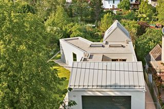

I faktycznie, dom powstał ze złożenia kilku brył – jest tu garaż z dwuspadowym dachem, częściowo zadaszone patio i część dzienna mają płaski dach, a część, w której mieszczą się sypialnie, to jakby ustawiony na końcu działki osobny domek. 
Ten dom to ucieczka od hałasu
Pomysł, aby od frontu postawić garaż, a dom odsunąć w głąb działki, wynikał po części z jej usytuowania względem stron świata, a po części z chęci odizolowania części mieszkalnej od hałasu. – Działka jest wąska, na północnym stoku z wjazdem od południa. Gdybyśmy chcieli uwolnić podwórko od południowej strony, odsuwając garaż w głąb działki, przeoralibyśmy całość podjazdem – tłumaczy architekt. Dlatego zdecydowano się na inne rozwiązanie – garaż w linii zabudowy, przy samej ulicy. Nie ma podjazdu, a ażurowa brama garażu jest niejako częścią ogrodzenia posesji.

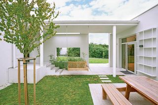

– Do płaskiego budynku wchodzi się jakby pod spodem, a jego masa całkowicie wygłusza dobiegający z zewnątrz hałas. Chcąc przenieść to na taką małą działkę, budynek mieszkalny cofnęliśmy do rzeki, jak najdalej od ruchliwej ulicy – tłumaczy architekt. W tym układzie garaż tworzy bufor, który izoluje od hałasu. Aby jak najbardziej otworzyć dom na rzekę, nadano mu formę litery V. Dwie powstałe w ten sposób bryły połączono dwiema ścianami, tworząc pomiędzy garażem a domem patio – południowy taras. Drugi jest od północno-wschodniej strony domu – z widokiem na rzekę. Idealny w letnie wieczory oraz za dnia, gdy chce się posiedzieć w cieniu.
Mimo że wokół jest gęsta zabudowa, udało się dom maksymalnie odciąć od sąsiedztwa. Cofnięcie go względem otaczających budynków sprawia, że okna sąsiadów wychodzą na garaż. Z kolei sprytnie zaprojektowane prześwity w ścianach wokół patio dają wrażenie przestrzeni, ale zapewniają prywatność. Od strony ulicy widać właściwie tylko garaż ustawiony bokiem dwuspadowego dachu. Ażurowa brama sprawia, że jest taką przestrzenią półotwartą. Wrażenie to potęgują płyty chodnikowe – takie same przed garażem, jak i w jego wnętrzu, oraz niewysoki biały płot. Za to przestrzeń, w której toczy się życie rodzinne, jest schowana, pomimo że dom ma liczne przeszklenia i wyjścia na tarasy. Patio to przedłużenie salonu. Z kuchni, jadalni i gabinetu można wyjść na północny taras od strony rzeki.

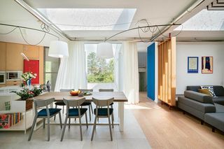

Dodatkowe doświetlenie przestrzeni dziennej zapewniają dwa świetliki w płaskim dachu umieszczone nad stołem w jadalni i nad salonem.

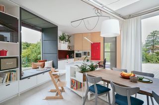

Architektura podkreśla też funkcjonalny podział na strefę dzienną – z płaskim dachem, i prywatną, którą stanowi dwupoziomowa część z dwuspadowym dachem – niczym dobudowany mały domek. W tej pierwszej znajdują się przedpokój, otwarta przestrzeń salonu, jadalni i kuchni, oraz gabinet – studio nagraniowe. Aby dodatkowo je wyciszyć, wchodzi się do niego przez rodzaj śluzy, która jednocześnie pełni funkcję schowka-spiżarni. Drzwi do pokoju, które mieszczą się w ścianie z kuchenną zabudową, poprzedzają drugie, szklane, zlicowane z frontami szafek.
Po bokach przejścia zrobiono półki, na których przechowuje się produkty spożywcze niewymagające trzymania w chłodzie.
