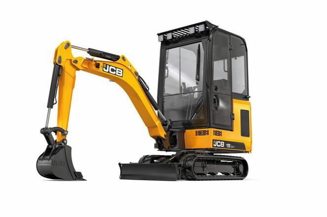

Minikoparka gąsienicowa
Autor: JCB/ Materiały prasowe Gąsienice koparek zrobione są z metalu lub gumy. Te drugie sprawdzą się też na podłożu betonowym

Minikoparka to najmniejsza maszyna w rodzinie koparek budowlanych. Ma podwozie gąsienicowe lub rzadziej kołowe, nadwozie z silnikiem spalinowym, mechanizm kolumny obrotu wysięgnika, kabinę operatora i wysięgnik zakończony łyżką. Tyle w największym skrócie. Przejdźmy teraz do cech, które odróżniają jedne modele minikoparek od innych. Ciekawym, ale przede wszystkim przydatnym rozwiązaniem, podnoszącym bezpieczeństwo pracy, jest rozsuwane podwozie. Specjalny mechanizm pozwala regulować rozstaw gąsienic. Większe rozsunięcie potrzebne będzie w miejscach o trudnym podłożu, gdy zachodzi obawa, że minikoparka może się niebezpiecznie przechylać lub nawet przewrócić. Ważną kwestią jest zasięg roboczy wysięgnika (głębokość kopania). Na mała budowę optymalne będą 2-2,5 m, ale dostępne są minikoparki o wysięgu ponad 4 m. Liczącym się parametrem jest też siła zrywająca. Dla twoich potrzeb wystarczająca powinna być siła około 15 kN. Wybierając minikoparkę zwróć uwagę na rodzaj łyżki, w jaką jest wyposażona. Ta może być chwytakowa, zdolna pogłębiać małe zbiorniki wodne, kopać wąskie rowy i głębokie otwory, a także przydatna przy załadunku i wyładunku materiałów sypkich, albo podsiębierna – chyba najpopularniejsza do drobnych prac budowlanych. Na małej budowie najlepsza będzie minikoparka pełnoobrotowa, bo zapewnia największy zakres roboczy bez konieczności częstego przemieszczania.
