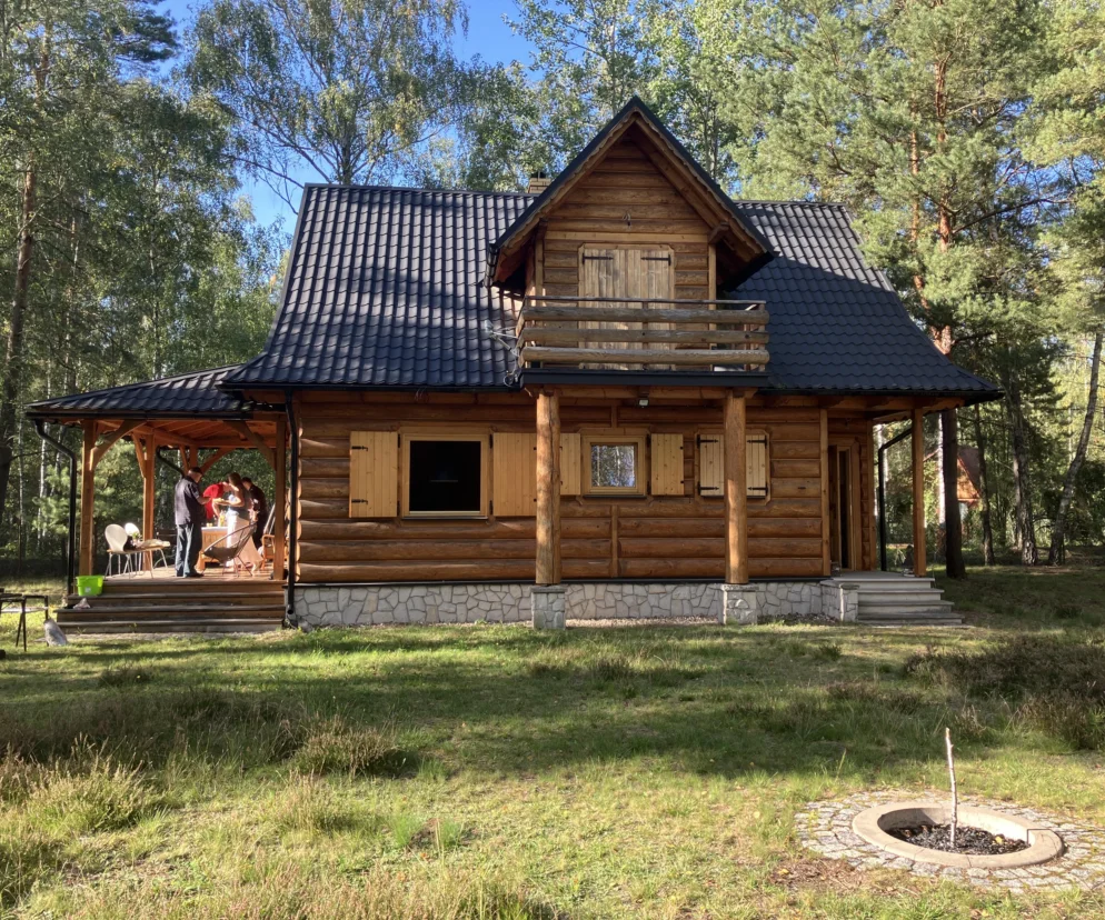

Drewniany dom letniskowy z bali w lesie. O zasadach budowy domków do 70 m kw. przeczytasz na Muratordom.
