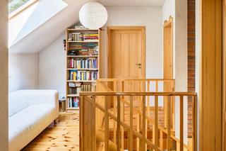

Antresolę w domu jednorodzinnym najczęściej planuje się już na etapie budowy domu. Jest ona wtedy zintegrowana z konstrukcją budynku. To element architektoniczny, który może urozmaicić wysoki salon. W mieszkaniu antresolę zazwyczaj wstawia się podczas remontu, chcąc pozyskać dodatkową powierzchnię, przeznaczoną do określonych celów, na przykład spania, pracy, zabawy dzieci czy kącika do czytania lub medytacji.
Antresola w wersji maxi
W domach jednorodzinnych, w których antresola była planowana już na etapie projektu, element ten wraz ze schodami może decydować o klimacie wnętrza. Pomieszczenie, w którym się znajduje, jest zazwyczaj otwarte po sam dach. Taka pustka nad salonem lub holem jest bardzo efektowna. Można wyeksponować konstrukcję dachu oraz samą antresolę, składającą się na przykład z drewnianych lub stalowych belek. W wysokie ściany wstawia się duże przeszklenia. Wnętrze staje się przestronne i reprezentacyjne, a komunikacja między parterem i piętrem łatwiejsza. Osoby znajdujące się w pokojach na piętrze nie mają poczucia braku kontaktu z domownikami przebywającymi na dole. To przestrzenne połączenie, które jest zaletą, może jednak stwarzać pewne problemy.

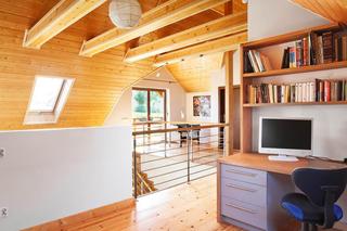

Konstrukcję antresoli najłatwiej jest zrobić z belek drewnianych, a usztywnienie i wykończenie z płyt OSB, stolarskich lub desek. Od spodu antresolę można wykończyć deskami, płytami gipsowo-kartonowymi lub pozostawić widoczne elementy konstrukcji. Do przestrzeni na pięterku trzeba też doprowadzić zasilanie elektryczne i zaplanować tam oświetlenie.

Jeśli pod antresolą ma być przestrzeń, w której poruszamy się w pozycji wyprostowanej, na przykład aneks kuchenny lub kącik telewizyjny czy wypoczynkowy, to wysokość do spodu antresoli powinna wynosić nie mniej niż 220 cm. Jeżeli ma się tam znaleźć biblioteczka lub regał z okazjonalnym dostępem, można tę wysokość zmniejszyć do 205-210 cm (będzie ona wtedy równa ościeżnicy drzwi). Umieszczając pod antresolą kącik do pracy siedzącej, można ją obniżyć, nawet do 160-170 cm. Jednak w takim wypadku trzeba mieć świadomość, że wyższe osoby do biurka będą musiały podchodzić na ugiętych nogach, a nad głową pozostanie im niewiele miejsca, gdyż czubek głowy osoby siedzącej przy komputerze jest mniej więcej na poziomie 130 cm.
Minimalna wysokość pomieszczenia na antresoli zależy również od jej przeznaczenia. Jeśli będziemy tam tylko spać, i to na niezbyt grubym materacu, powinno mieć minimum 125 cm. Tyle mniej więcej potrzebujemy, żeby swobodnie usiąść na podłodze i wyciągnąć do góry rękę. Jeśli chcemy mieć przestrzeń, w której będzie można swobodnie się wyprostować, to jej wysokość nie powinna być mniejsza niż 220 cm. Znając te wartości, można łatwo obliczyć, że pomieszczenie, w które ma być wstawiona antresola dzieląca je na dwie pełnowartościowe przestrzenie po 220 cm, musi mieć wysokość minimum 460 cm (dwa razy po 220 cm plus 20 cm przeznaczone na konstrukcję i podłogę samej antresoli). Jeżeli na górze chcemy tylko zaaranżować miejsce do spania lub leżenia, pozostawiając użytkowy dół, to zmieścimy się w 365 cm. Antresola w pomieszczeniu jeszcze niższym nie będzie w pełni wartościowa z powodu braku przestrzeni pod i nad nią, więc będzie można ją przeznaczyć tylko na określone funkcje – na przykład szafę czy miejsce do spania.
