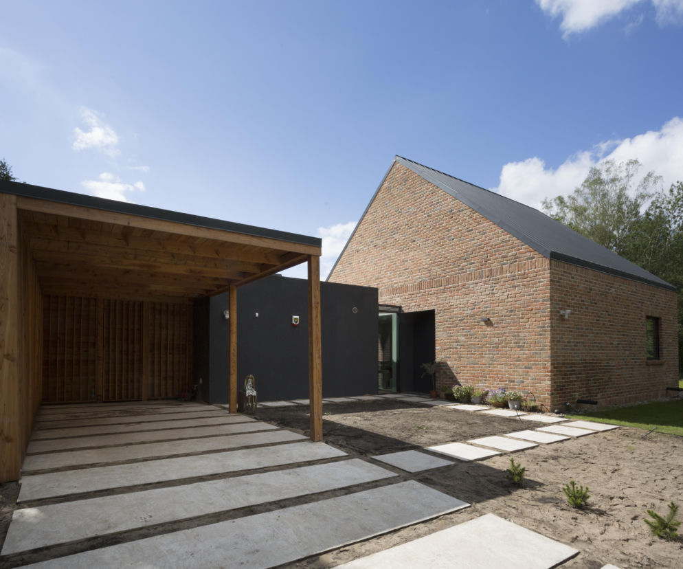

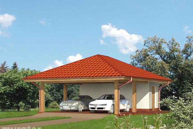

Inspiracje i przykładowe projekty wiat garażowych do granicy działki
Ile metrów od granicy sąsiada można postawić wiatę?
Warunki techniczne nakazują w § 19 odsunąć zadaszone stanowiska postojowe dla samochodów osobowych na 7 m od okien i 3 m od granicy działki (chyba że to działka drogowa). Wiata garażowa nie może więc stanąć przy granicy z sąsiednią działką.
