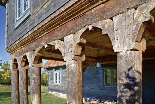

Słupy domu podcieniowego
Autor: iwum inwestora/ Archiwum prywatne Na tych słupach widać i kunszt cieśli, i drobiazgową pracę naprawczą, by odtworzyć stan pierwotny

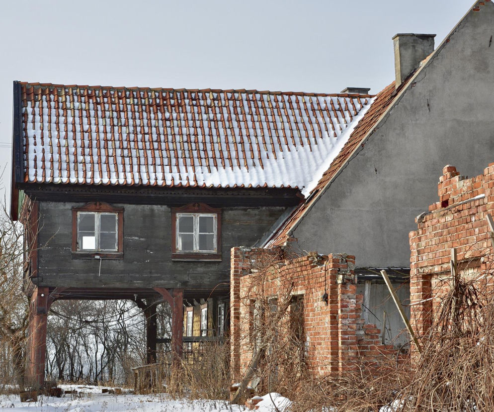

To, jak wyglądał po 200 latach dom podcieniowy w Mikoszewie, widać na zdjęciach. W takim stanie zobaczyli go też w 2014 r. Katarzyna i Michał Pielaszkiewiczowie – młodzi gdańszczanie, którym marzył się drewniany dom na wsi i od dłuższego czasu oglądali różne obiekty. Michał: – Pojechaliśmy zobaczyć i… tego szukaliśmy! Nieruchomość blisko Gdańska, na dużej działce bez sąsiadów po bokach, dom z podcieniem skierowanym na południe. Katarzyna: – Gdy pierwszy raz go zobaczyliśmy, była zima. Poczułam, że to jest nasz dom. Od razu się w nim zakochałam. Powiedziałam do Michała, że za rok będziemy tutaj mieszkać i jeść ciasto drożdżowe w podcieniu. I tak było, tylko nie za rok, lecz za długich pięć lat…
A może byśmy tak, najmilszy, wpadli na dzień do kontenera...
Rok trwały negocjacje ze sprzedającymi, aż wreszcie Katarzyna i Michał stali się właścicielami nieruchomości. By sprostać wyzwaniu, jakim był remont zabytku, Katarzyna, z wykształcenia architekt wnętrz, zapisała się na studia ochrony dziedzictwa kulturowego. Praca końcowa miała być na temat własnego domu w Mikoszewie. W momencie zakupu nie znali dokładnie stanu technicznego budynku, chociaż wiele można było się domyślić.

Michał: – Trudno było dokładnie ocenić, jaki jest zakres prac bez demontażu elementów budynku. Naroża były zasłonięte boniowaniem z desek. Dom był zamieszkany, ściany obite płytami pilśniowymi i oklejone tapetami, stały meble. Wiedzieliśmy, że dużo pracy przed nami, bo nawet nieruchomość była tak wyceniona przez sprzedających, że wartością jest duża działka, a nie stary wymagający dużych nakładów albo rozbiórki dom.
Po zakupie natychmiast zlecili badanie stanu technicznego budynku i opracowanie programu prac konserwatorskich, ponieważ od początku remont być uzgadniany z Wojewódzkim Urzędem Ochrony Zabytków w Gdańsku.
Michał: – Szybko okazało się, że dom praktycznie nie ma fundamentu w części niepodpiwniczonej. Nie ma czego ratować, trzeba budować fundamenty na nowo. Nie ma też łączeń ścian, bo po zdjęciu boniowania okazało się, że zamki są zmurszałe, wręcz dziurawe – zniszczone przez czas, wodę i szkodniki.

Katarzyna: – Dosztukowany fragment belki musiał być dopasowany do wygięcia… I dodaje: – Mieliśmy szczęście do ludzi. Wspaniali cieśle, który mieli dość cierpliwości, by stosować oryginalne rozwiązania ciesielskie, dyble zamiast metalowych łączników; by naprawiać każdy element, który tylko dało się uratować. A czego się nie dało, to wyciosać, zrobić na nowo.
Tak jak kiedyś budowniczy Peter Loewen zostawiał swój podpis wyryty na belce podcienia, tak teraz śmiało mogło się pojawiać nazwisko zakochanego w drewnie, prawdziwego mistrza ciesielstwa i stolarki, Krzysztofa Szyluka.
