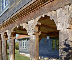

Podcień
Podcień

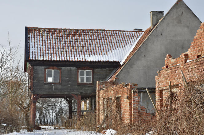

W starych domach z podcieniem wystawka była magazynem, a z czasem stała się pokojem letnim
Autor: iwum inwestora/ Archiwum prywatne
Dom po przebudowie
Dom po przebudowie
Wymiary tego domu to 16 na 11 m plus wystawka na słupach, czyli podcień. Z boku dawne wyjście gospodarcze

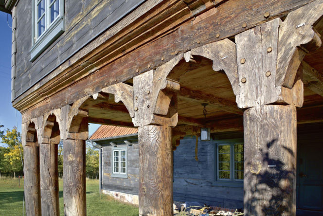

Słupy domu podcieniowego
Na tych słupach widać i kunszt cieśli, i drobiazgową pracę naprawczą, by odtworzyć stan pierwotny

Dom podcieniowy na Żuławach
Dom podcieniowy Katarzyny i Michała stoi w Mikoszewie. Zbudowano go na początku XIX w
