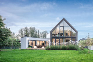

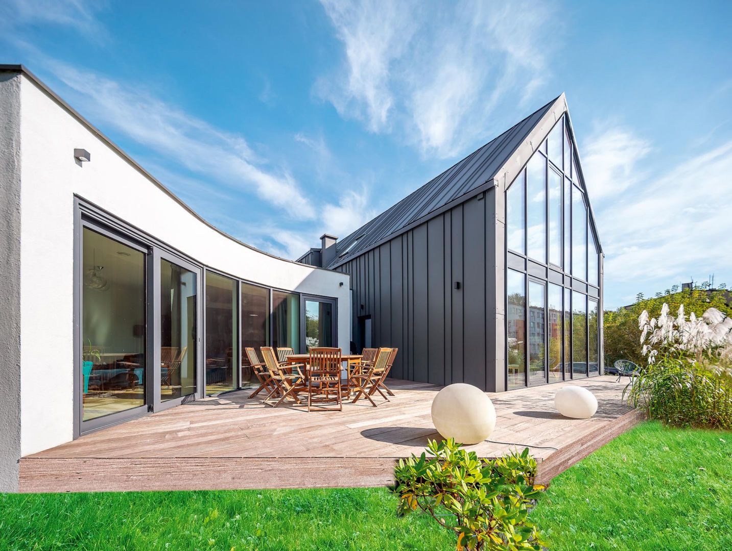

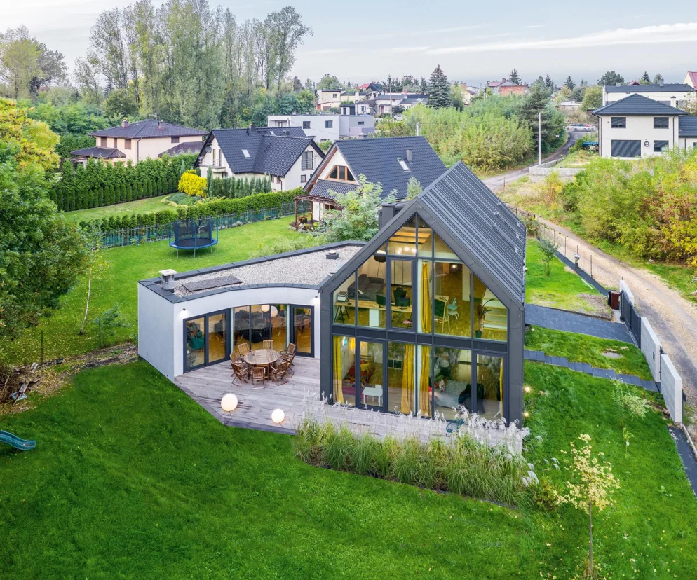

Najbardziej racjonalnym wyjściem z trudnej projektowej sytuacji okazał się podział domu na dwie mniejsze bryły i dodatkowo wygięcie jednej w łuk – tak aby uniknąć kolizji z terenem dzierżawionym przez miasto pod przebiegającą pod ziemią magistralę. Kolejne ograniczenia narzucał miejscowy plan zagospodarowania przestrzennego, zgodnie z którym dach domu powinien być skośny o nachyleniu połaci 40o.
Zgodnie z zapisami jedną z części domu przekryto dwuspadowym dachem o przepisowym kącie nachylenia. Ale już drugą wieńczy stropodach. Aby nie doszło do naruszenia obowiązujących przepisów, pełni funkcję tarasu. Tak oto obok bryły z dachem spadzistym mogła stanąć druga z dachem płaskim. – Obawy były duże, że urząd nie przyjmie rozwiązania łączącego tradycyjną zabudowę z nowoczesną formą, a jednak projekt został zaakceptowany – wspomina architekt.

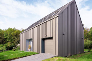

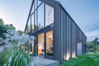

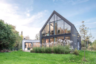

Tak, jak chcieli inwestorzy, dom został zamknięty od ulicy i maksymalnie otwarty na ogród. Na elewacji frontowej nie ma okien. Jedynie dachowe otwierają poddasze na niebo. Także boczna ściana szczytowa usytuowana blisko narożnika działki została pozbawiona okien. Za to drugą ścianę szczytową całkowicie przeszklono. Dopełnieniem takiego spektakularnego otwarcia jest sąsiadująca z nią szklana wygięta w łuk elewacja bryły z płaskim dachem. Obie wychodzą na ogród i pas drzew – ten, który przesądził o kupnie działki.
Pierwsza część bryły ze spadzistym dachem to nowoczesne nawiązanie do tradycyjnej zabudowy z najbliższej okolicy. Dachy sąsiednich domów też są dwuspadowe i grafitowe, ale na tym podobieństwa się kończą. Wystarczyły, by nowoczesny dom sprawiał wrażenie kontynuacji tego, co zastane. Na stronę nowoczesności, bryłę o kształcie odwołującym się do tradycji, przeciągają rozwiązania i materiały ujednolicające jej formę. Nie ma tu okapów czy widocznego orynnowania.
Ale na tym nie koniec, aby architektura stała się jeszcze bardziej oszczędna, do wykończenia dachu i elewacji wykorzystano ten sam materiał – malowaną proszkowo na antracytowy kolor blachę układaną na rąbek stojący. – Gdy powstawał projekt tego domu, takich „blaszanych” realizacji było niewiele. Dzięki temu, że inwestorzy interesowali się architekturą i świadomie podchodzili do projektu swojego domu, możliwe było unowocześnienie architektury wykończeniem elewacji – mówi Mateusz Górnik.

Przykładowo konstrukcja fasady szklanej, która została tak zaprojektowana, by powstało jak najmniej podziałów. Dzięki delikatnej ramie żelbetowej elewacja jest lekka. Kolejny przykład przekraczania standardów to belka biegnąca po łuku w części domu z płaskim dachem. Ma konstrukcję pozwalającą zminimalizować liczbę podpór i dzięki temu zapewnić jak największe otwarcie przeszklenia na ogród.
