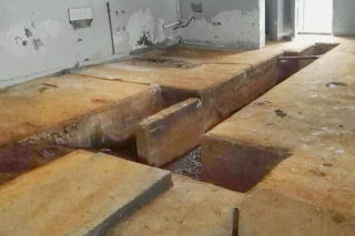

W rodzinnych stronach w okolicy Elbląga była na sprzedaż hydrofornia. Stary budynek gospodarczy z płaskim dachem, kanałem pośrodku hali i wielkimi zbiornikami na zewnątrz. Wymiary obiektu to 11x6 m (62,2 m² powierzchni), na działce o powierzchni 700 m². W hydroforni kiedyś pracowały pompy sieci wodociągowej, w 2016 r. zakład komunalny wystawił budynek na sprzedaż. Chociaż cena była bardzo zachęcająca, bo wynosiła tylko 30 tys. zł, dwa przetargi zakończyły się niczym – brak chętnych. Aż wypatrzyli to miejsce Agnieszka i Patryk.
– To jedno ze szczęśliwych zdarzeń w naszym życiu – mówi Agnieszka. – Choć budynek przypominał betonowy bunkier ukryty w gąszczu krzaków, gdy go zobaczyłam, byłam pewna, że to jest świetne miejsce na dom. Pomyślałam też: ten budynek już stoi, adaptacja na pewno będzie tańsza niż budowa od podstaw. Gdy weszliśmy do środka, okazało się, że wnętrze jest naprawdę duże. Powiedziałam do Patryka: „My się już na tym parterze pomieścimy”. Od razu wiedziałam, gdzie będzie kuchnia, a gdzie wejście do domu.
W środku było sucho i chłodno mimo upału. Sąsiad, pan Franciszek, prowadził wtedy firmę budowlaną. Dokładnie obejrzał budynek i zawyrokował: – Chcecie zrobić z tego dom? Nie będzie żadnego problemu.

Adaptacja hydroforni na dom mieszkalny okazała się zadaniem bez przykrych niespodzianek, a jeśli już – były to zaskoczenia pozytywne. Ściany o grubości pół metra okazały się zbrojone ze względu na drgania emitowane przez pracujące kiedyś pompy. Patryk: – Budynek był tak solidny, że – jak mówił nasz wykonawca – mógłby pełnić funkcję schronu. Stropodach – wydawało się, że będzie do wyburzenia, a okazał się bardzo solidnym stropem z płyt żerańskich. Nadawał się do adaptacji na strop w budynku z poddaszem użytkowym.

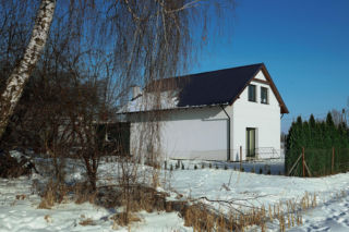

Agnieszka: – Zaczęliśmy szukać rozwiązań projektowych, które sprawią, że dom będzie prosty i nowoczesny. Prostota jest zawsze modna. Efekt, jaki chcieliśmy uzyskać, to klasyczna bryła domu, dwuspadowy dach i garaż dostawiony do bryły budynku.

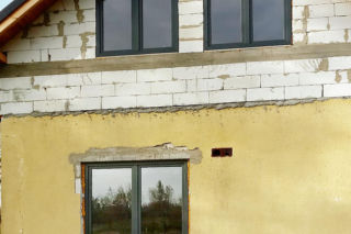

Zaprojektowany dom z poddaszem użytkowym ma 136,8 m² powierzchni użytkowej. Nadal to ten sam obrys murów starej hydroforni plus poddasze użytkowe i garaż na jeden samochód – dobudowany z bloczków betonu komórkowego, ze stropem gęstożebrowym. Od strony ogrodu na tyłach garażu jest kotłownia. Okna w domu są dwuszybowe. Ocieplenie to 20 cm styropianu w części mieszkalnej i 15 cm na garażu. W połaci dachu 20 cm wełny.

Jeszcze jeden element projektu wart uwagi: na poddaszu ścianka kolankowa ma 120 cm wysokości. Patrząc na ustawienie mebli przy ścianach, wydaje się, że to wymiar idealny – nie psuje ustawności pomieszczeń. Czy ścianka kolankowa nie zniekształciła bryły domu? Oceńcie sami. Dodajmy, że wysokość w świetle parteru to 2,65 cm, czyli minimum, by nie było za nisko. Podobnie na piętrze. A jeśli szukać pięty achillesowej rozwiązań projektowych Agnieszki i Patryka (z udziałem oczywiście projektanta), to słabym punktem może okazać się taras nad ogrzewanym garażem. Ułożona papa zaczęła pękać, a potem przeciekać.

I jeszcze jeden ciekawy wątek architektoniczno-budowlany. Zbrojone grube ściany budynku były nie lada wyzwaniem przy wykuwaniu otworów okiennych i drzwi. Od strony łąk dom nie ma ani jednego okna. To zaskoczenie. Agnieszka tłumaczy: – Po części wynikało to z niechęci do kolejnego kucia, ale też naszego przekonania, że będziemy wychodzić na taras i do ogrodu, a patrząc przez okno, widok na łąki szybko nam się znudzi.
