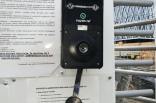

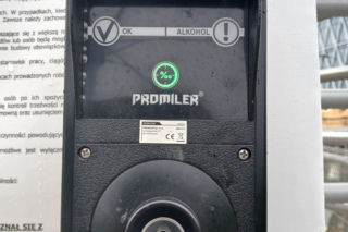

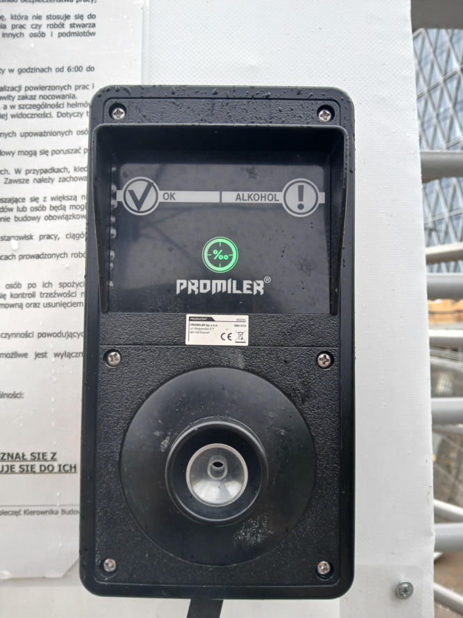

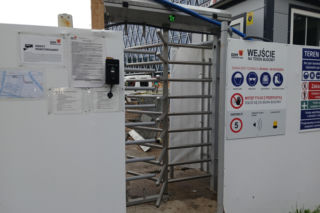

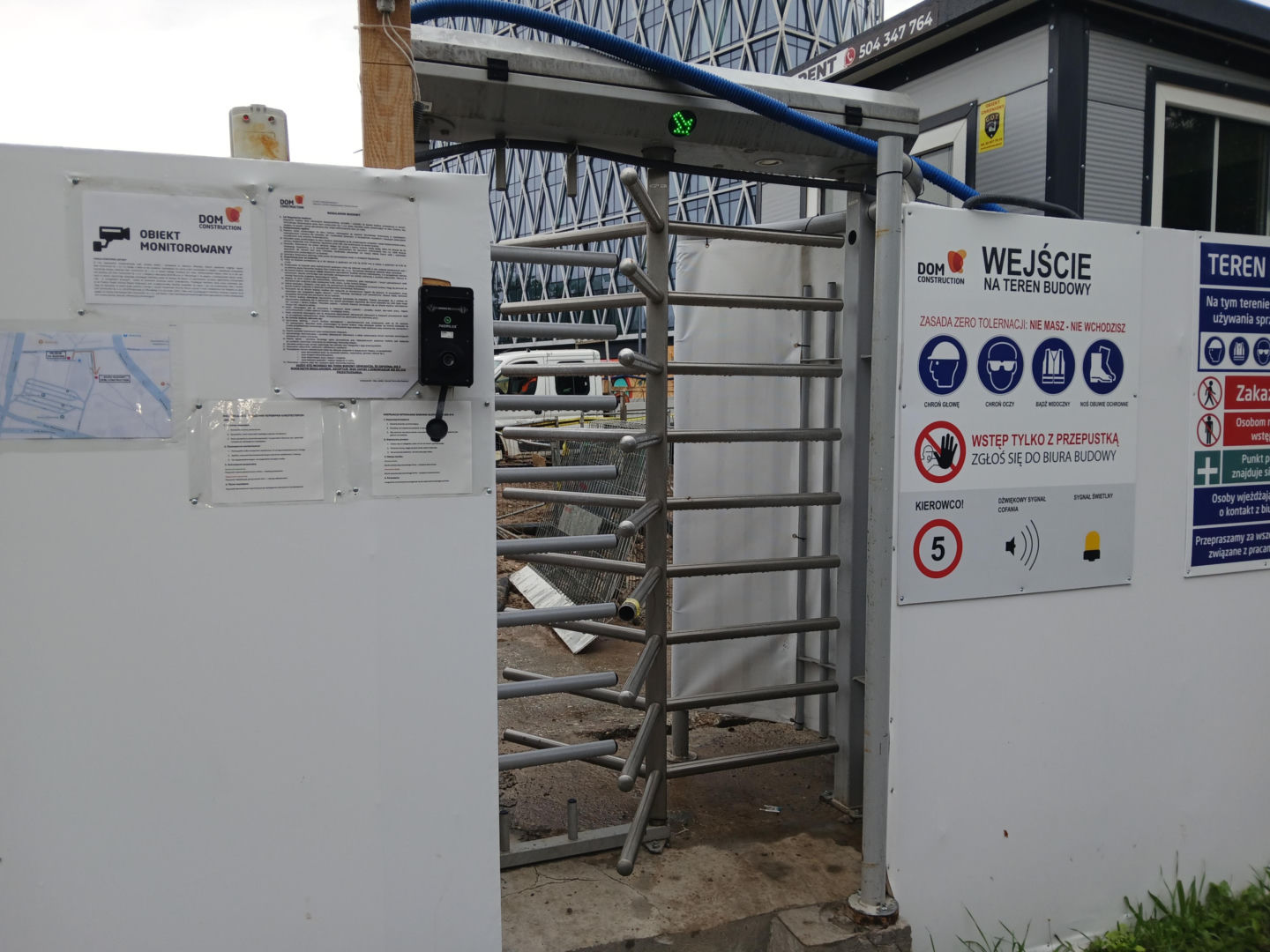

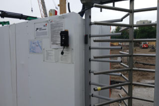

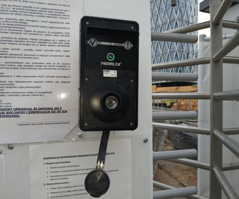

W przeciwdziałaniu takim sytuacjom pomagają alkomaty. Kontrole alkomatem coraz częściej stają się standardowym elementem zarządzania placem budowy. Widać to wyraźnie zwłaszcza w przypadku dużych inwestycji budowlanych w miastach – poniżej przykład alkomatu przy wejściu na plac budowy w Warszawie. Wystarczy dmuchnąć w ustnik urządzenia, żeby w ciągu kilku sekund uzyskać informację o trzeźwości lub nietrzeźwości pracownika.
Alkomat przy wejściu na plac budowy
Autor: Przemysław Zańko-Gulczyński
