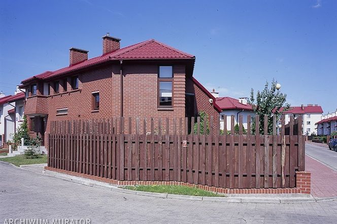

Sytuowanie budynku ze ścianą skośną względem granicy działki. Jaka musi być minimalna odległość okien od granicy działki?
Gdy dom ma być usytuowany nierównolegle do granicy działki, narożnik budynku znajdzie się bliżej granicy niż okno w ścianie ku niej zwróconej.
 Jaka będzie wówczas dopuszczalna minimalna odległość budynku od granicy działki. Jedni będą ją mierzyć ją od ściany budynku, a inni od umieszczonych w niej okien. Który sposób jest zgodny z przepisami?
Okna granica działki
Autor: Daniel Rumiancew Jeżeli w ścianie budynku położonej w pobliżu granicy działki są okna lub drzwi, to mogą się pojawić problemy interpretacyjne dotyczące punktu, od którego należy mierzyć odległość do granicy.

Odległość domu od granicy działki – skąd się biorą problemy
Jeżeli w ścianie położonej w pobliżu granicy działki są okna lub drzwi, to mogą się pojawić problemy interpretacyjne dotyczące punktu, od którego należy mierzyć odległość do granicy.
Wprawdzie w rozporządzeniu podano, że odległości budynków od innych budynków, urządzeń budowlanych lub granicy działki budowlanej mierzy się w poziomie w miejscu ich najmniejszego oddalenia (§ 9 ust. 3 rozporządzenia), to jednak nie wyjaśnia to, czy odległość do granicy powinna być mierzona od konkretnego okna lub drzwi czy też od ściany budynku (w której są te okna lub drzwi).
Gdy budynek usytuowany jest równolegle względem granicy działki (a ściana nie ma jakichkolwiek wnęk), to nie ma niejasności, ponieważ i okno (lub drzwi), i ściana znajdują się w takiej samej odległości od granicy.
Problem pojawia się natomiast przy budynkach usytuowanych nierównolegle lub o nieregularnych kształtach (na przykład z loggią czy zagłębieniem na okna). Wówczas ściana przy narożniku budynku znajdzie się bliżej granicy niż okno (drzwi).

Z dwóch rodzajów wykładni wynika, że odległość powinna być mierzona od ściany budynku. Skąd zatem biorą się rozbieżności interpretacyjne?
Stanowisko wielu projektantów, aby odległość była mierzona od okna lub drzwi, wcale nie jest nieuzasadnione. Jeśli weźmie się pod uwagę założenie przepisu, czyli zachowanie odległości w celu ochrony prywatności, to wydaje się, że dystans między granicą działki a oknem wynoszący nie mniej niż 4 m w pełni zrealizuje ten cel. Gdy fragment ściany bez okien będzie się przy tym znajdował 3 m od granicy, to użytkownicy sąsiednich posesji nie powinni odczuwać żadnych uciążliwości.
Dlaczego więc urzędnicy nie mogą tak interpretować § 12 ust. 1 pkt 1? Dlatego że są związani przepisami prawa, muszą je stosować wprost i nie mogą domniemywać ich znaczenia. Wynika to z art. 7 Konstytucji RP i art. 6 Kodeksu postępowania administracyjnego. Ponadto starosta i prezydent miasta muszą się trzymać jednego, ustalonego stanowiska. Wymaga tego art. 8 § 2 k.p.a.
Przeczytaj też:
Co innego sądy administracyjne. Skład orzekający oczywiście także orzeka na podstawie przepisów prawa, ale często dokonuje własnych ocen i ma do tego pełne prawo. Dlatego właśnie zdarza się, że ten sam sąd wydaje wyroki, w których dany przepis jest różnie interpretowany. Większość sądów administracyjnych stoi jednak na stanowisku, że oceniając zgodność inwestycji z § 12 ust. 1 rozporządzenia w sprawie warunków technicznych, należy brać pod uwagę odległość całej ściany z oknami i drzwiami od granicy działki. Będą to przykładowo wyrok WSA we Wrocławiu z 12 maja 2012 r. (II SA/Wr 883/14), WSA w Warszawie z 14 lutego 2017 r. (VII SA/Wa 466/16), NSA w z 24 marca 2011 r. (II OSK 534/10), WSA w Poznaniu z 4 października 2013 r. (II SA/Po 698/13).
Pojawiają się jednak orzeczenia o przeciwnej treści , na przykład wyrok WSA w Warszawie z 13 czerwca 2017 r. (VII SA/Wa 1606/16).
