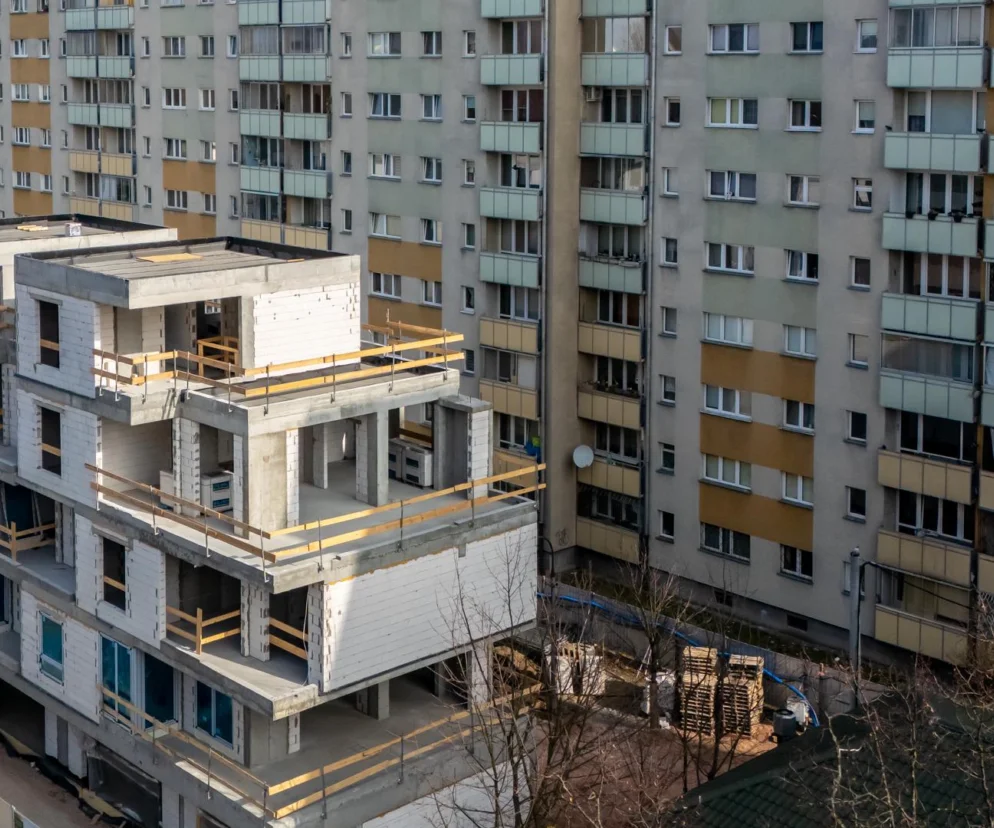

Wola Księcia Janusza w Warszawie w budowie
