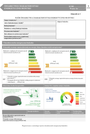

W udostępnionym przez Ministerstwo Rozwoju i Technologii projekcie wzoru świadectwa na pierwszej stronie znajdują się dwie grafiki przypisujące budynek do klasy energetycznej według rocznego zapotrzebowania na nieodnawialną energię pierwotną EP oraz rocznego zapotrzebowania na energię dostarczoną netto ED. Pierwszy wskaźnik (EP) informuje o zużyciu zasobów nieodnawialnych (węgiel, gaz, ropa). Drugi (ED) pokazuje różnicę pomiędzy energią końcową dostarczoną (to na przykład prąd pobrany z sieci) a wyeksportowaną (to energia elektryczna z własnej fotowoltaiki oddana do sieci).
Na pierwszej stronie świadectwa znajdziemy jeszcze prosty wykres informujący o procentowym udziale energii z OZE w rocznym zapotrzebowanie na energię końcową oraz grafikę pokazującą roczną emisję CO2 z budynku.

Autor: Ministerstwo Rozwoju i Technologii/ Materiały prasowe Projekt nowego świadectwa charakterystyki energetycznej (pierwsza strona)

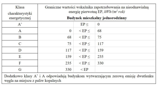

Literowo opisane klasy energetyczne budynków są bardziej czytelne dla nabywców i najemców, którym łatwiej będzie ocenić standard techniczny nieruchomości. Mają też stanowić zachętę do modernizacji domów, a w przyszłości zostanie z nimi powiązane państwowe wsparcie do termomodernizacji. Tak w ministerialnym projekcie wyznaczono granice między klasami dla domów jednorodzinnych:
świadectwo
Granice klas dla budynków mieszkalnych wielorodzinnych zostaną wyznaczone na nieco innych poziomach.
Dom jednorodzinny zgodny z Warunkami Technicznymi 2021, czyli taki jaki można w zgodzie z przepisami budować obecnie (o wskaźniku zapotrzebowania na nieodnawialną energię pierwotną EP do 70 kWh/(m²·rok)) zostanie zgodnie z powyższą tabelą przypisany do klasy energetycznej B.
