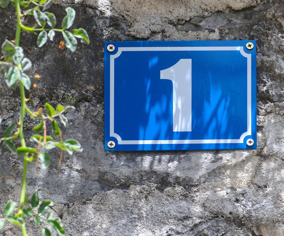

Tabliczka z adresem - jak powinna wyglądać i gdzie ją umieścić
Właściciele zabudowanych nieruchomości (lub inne osoby uwidocznione w ewidencji gruntów i budynków, które takimi nieruchomościami władają) mają obowiązek umieszczenia w widocznym miejscu na ścianie frontowej budynku tabliczki z numerem porządkowym w terminie 30 dni od otrzymania zawiadomienia o ustaleniu tego numeru. Jeśli budynek położony jest w głębi ogrodzonej nieruchomości, tabliczkę umieszcza się również na ogrodzeniu.
Oznacza to, że nawet jeśli nie zgadzamy się z numerem ustalonym przez wójta (burmistrza lub prezydent miasta) albo nie my wystąpiliśmy o jego nadanie, to i tak musimy umieścić na budynku tabliczkę z tym numerem, którą ewentualnie usuniemy po wyjaśnieniu sprawy.
Na tabliczce oprócz numeru porządkowego zamieszcza się również nazwę ulicy lub placu, a w miejscowościach bez ulic lub placów albo z ulicami lub placami bez nazw - nazwę miejscowości.
