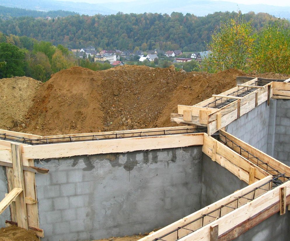

Kiedy pozwolenie na budowę wygasa
Zgodnie z art. 37 ust. 1 Ustawy - Prawo budowlane decyzja o pozwoleniu na budowę wygasa z mocy prawa, jeżeli budowa:
  • nie została rozpoczęta przed upływem 3 lat od dnia, w którym decyzja ta stała się ostateczna (prawomocna), lub
  • została przerwana na czas dłuższy niż 3 lata.
Trzyletni termin ważności pozwolenia na budowę w żaden sposób nie może być wydłużony ani przywrócony. A zatem co do zasady jego upływ powoduje bezwzględną utratę uprawnień zawartych w decyzji o pozwoleniu na budowę.
Przepis art. 37 ust. 1 stanowi podstawę do wszczęcia postępowania w przedmiocie stwierdzenia wygaśnięcia pozwolenia na budowę i do wydania stosownej decyzji.
Kiedy można uznać, że budowa trwa
O wygaśnięciu pozwolenia na budowę decyduje przerwanie lub nierozpoczęcie budowy. W rezultacie każde działanie, które można uznać za prowadzenie budowy, przerywa bieg 3-letniego terminu ważności pozwolenia.
Zgodnie z art. 41 Prawa budowlanego momentem rozpoczęcia budowy jest podjęcie prac przygotowawczych, do których zalicza się:
  • wytyczenie geodezyjne obiektów w terenie;
  • wykonanie niwelacji terenu;
  • zagospodarowanie terenu budowy wraz z budową tymczasowych obiektów;
  • wykonanie przyłączy do sieci infrastruktury technicznej na potrzeby budowy.
Powstaje pytanie, czy działania, które podejmiemy w późniejszym czasie, też można uznać za budowę. Zgodnie z definicją zawartą w art. 3 pkt 6 Prawa budowlanego budową jest wykonywanie obiektu budowlanego w określonym miejscu, a także jego odbudowa, rozbudowa i nadbudowa. Przepisy nie dają jednoznacznej odpowiedzi na pytanie, jakie czynności można uznać za wykonywanie obiektu budowlanego. Biorąc pod uwagę powszechne, słownikowe znaczenie pojęcia budowy, należy przyjąć, że chodzi tu o wszelkie działania inwestora zmierzające do powstania obiektu budowlanego. Ważne jest również, czy roboty te są niezbędne do prawidłowego wykonania obiektu.
W praktyce wystarczy, że inwestor będzie przeprowadzał prace budowlane na przykład co 2,5 roku i wpisywał daty ich wykonania do dziennika budowy. Wówczas pozwolenie na budowę nie wygaśnie, choćby budowa trwała wiele lat.
Gdy budowa dotyczy kilku obiektów, pozwolenie na budowę nie wygasa, jeśli prace są wykonywane przynajmniej przy jednym z nich.
