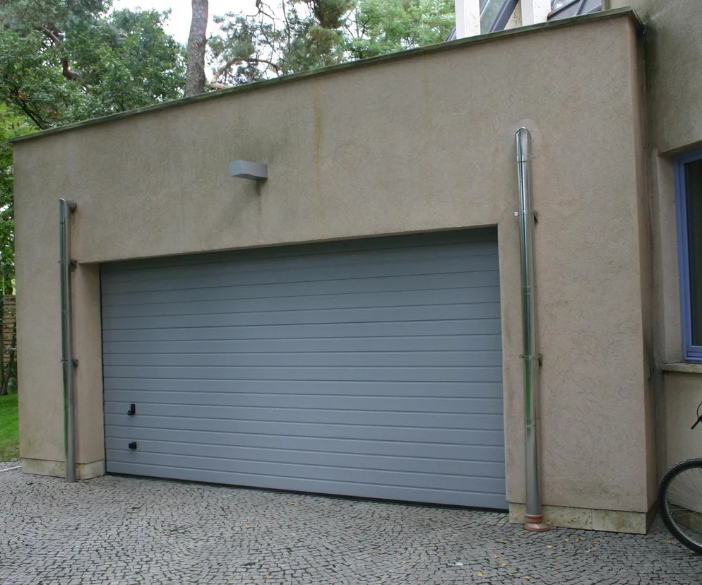

Inwestor wybudował na swojej działce - samowolnie, bez wymaganego zgłoszenia - jednokondygnacyjny garaż wolno stojący o wymiarach 5 x 7 m. Na dachu garażu inwestor zaplanował urządzenie tarasu użytkowego. Garaż został usytuowany w bezpośrednim sąsiedztwie domu. Była to oddzielna inwestycja, a nie rozbudowa domu (ma odrębne fundamenty, podwójną dylatację, brak jest łącznika między garażem a domem).

Wojewódzki Sąd Administracyjny w Warszawie w orzeczeniu z 20 kwietnia 2022 r. (sygn. VII SA/Wa 309/22) przyznał rację organom, a nie inwestorowi. W uzasadnieniu wskazał, że niezależnie od planów inwestora co do wykorzystania dachu jako "tarasu" nie można uznać, że budowa garażu może być zrealizowana bez dachu.
Sporna inwestycja realizowana jest oddzielnie (nie jako rozbudowa domu), nie jest połączona z sąsiadującym domem żadnym łącznikiem, co oznacza, że jako taka powinna spełniać swoją funkcję samodzielnie. Nie sposób zatem uznać, że będzie kompletna bez zadaszenia. Nie spełniałaby bowiem swojej podstawowej funkcji. Prawo budowlane nie zawiera co prawda definicji garażu, jednakże nie stanowi to przeszkody do zakwalifikowania spornego obiektu jako budynku o funkcji garażowej. Zgodnie z § 102 Rozporządzenia w sprawie warunków technicznych, jakim powinny odpowiadać budynki i ich usytuowanie można przyjąć, że garaż to wydzielony budynek lub część budynku służąca do parkowania między innymi pojazdów i zapewniająca im ochronę przed środowiskiem zewnętrznym i osobami trzecimi. A budynek to obiekt budowlany, który jest trwale związany z gruntem, wydzielony z przestrzeni za pomocą przegród budowlanych oraz ma fundamenty i dach.
Skoro zatem obowiązujący plan miejscowy przewiduje spadek połaci dachowych od 35 do 45°, a inwestor zamierza zakończyć inwestycję płaskim dachem (ze wskazaniem przeznaczenia - taras), to prawidłowo organy orzekły, że realizowana inwestycja nie jest zgodna z tym planem. Bez znaczenia pozostaje przy tym, czy dach garażu inwestor będzie nazywał "tarasem". Bez względu na semantykę będzie to "dach", do którego mają zastosowanie ograniczenia przewidziane w planie miejscowym.
