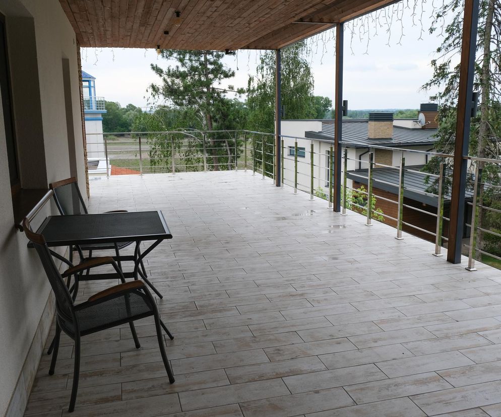

Taras przed remontem
Autor: Archiwum serwisu Wcześniej posadzkę tworzyły płytki ceramiczne. Przed naprawą należało je wszystkie skuć
