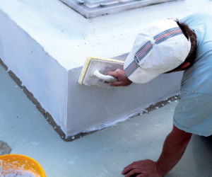

Cokoły tarasu, balustrady i podbudowę okna dachowego pokryto jednoskładnikową wodoszczelną masą zbrojącą wzmocnioną włóknami szklanymi

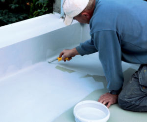

Podłoże po usunięciu płytek zagruntowano preparatem bitumiczno-żywicznym i wyrównano betonem żywicznym. Konieczne było wyprofilowanie powierzchni tak, żeby woda spływała do odpływu grawitacyjnego

Przed pękaniem pod wpływem naprężeń termicznych zabezpiecza posadzkę mata z włókien szklanych
Posadzka żywiczna na taras
Nakłada się ją pasami i każdy dokładnie pokrywa masą żywiczną

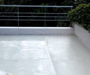

Jako właściwe warstwy posadzki położono trzy powłoki z jednoskładnikowej masy polimerowej. Dwie pierwsze zasypano piaskiem kwarcowym

Właściwą, barwną powłokę wykończeniową nałożono w dwóch warstwach na posadzkę, boki tarasu, balustrady i podbudowę okna dachowego. Była to szara dwuskładnikowa żywica poliuretanowa
