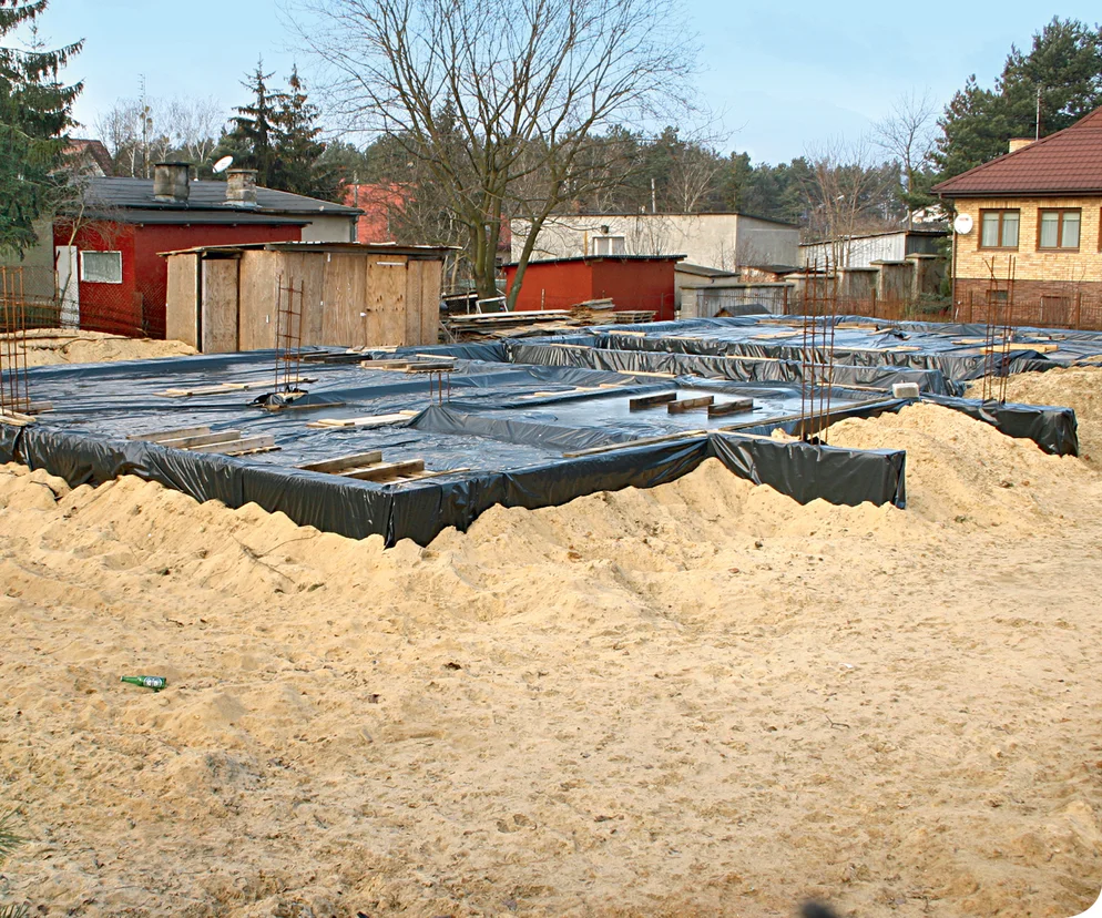

Autor: Andrzej Szandomirski Nabywca działki z pozwoleniem na budowę nie musi realizować inwestycji zaplanopwanej przez poprzedniego właściciela
Pozwolenie na budowę albo przyjęte bez sprzeciwu zgłoszenie budowy domu jest zwykle przedstawiane przez sprzedającego jako atut oferowanej działki. Oferuje on wówczas przeniesienie pozwolenia na budowę na nabywcę. Nowy właściciel nie jest jednak związany zamiarem swojego poprzednika i może wybudować na działce, co chce - pod warunkiem że będzie to zgodne z miejscowymi przepisami planistycznymi.
