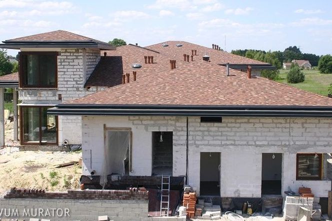

Budujesz dom i chciałbyś wprowadzić istotne zmiany oraz rozwiązania, których nie było w projekcie budowlanym? Uważaj, bez uzyskania decyzji o zmianie pozwolenia na budowę, w razie kontroli nadzoru budowlanego narażasz się na wstrzymanie budowy i mandat. Sprawdź, które zmiany są istotne, a które nieistotne.

Obiekt budowlany powinien być wybudowany zgodnie z pozwoleniem na budowę i zatwierdzonym projektem budowlanym. Zdarza się jednak, że dopiero w trakcie budowy przychodzą nam do głowy bardziej funkcjonalne rozwiązania, których pierwotnie nie było w projekcie. Trzeba wtedy wraz z projektantem rozważyć zakres i charakter zmian.
