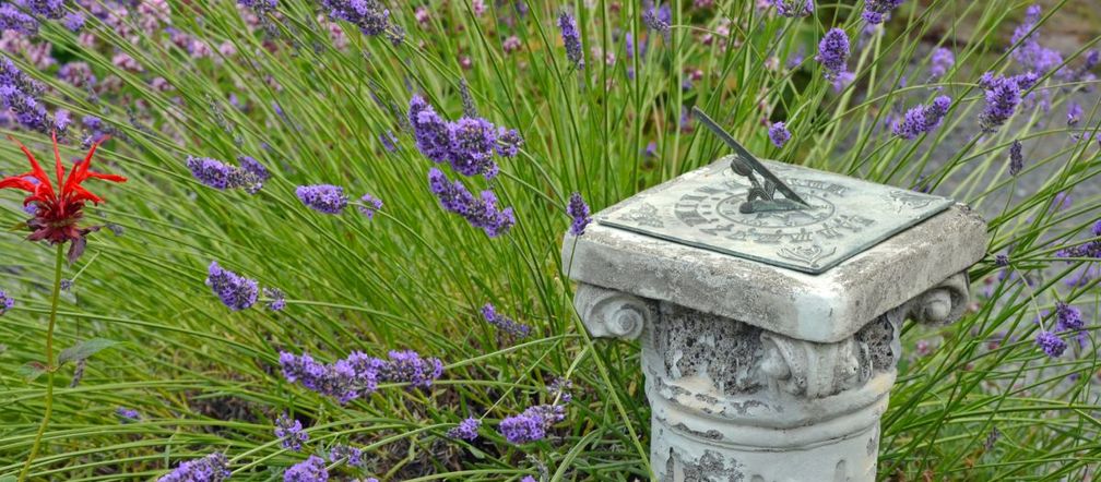

Zegar słoneczny
Autor: Getty Images Zegar słoneczny wzbudzi zainteresowanie gości odwiedzających nasz ogród
