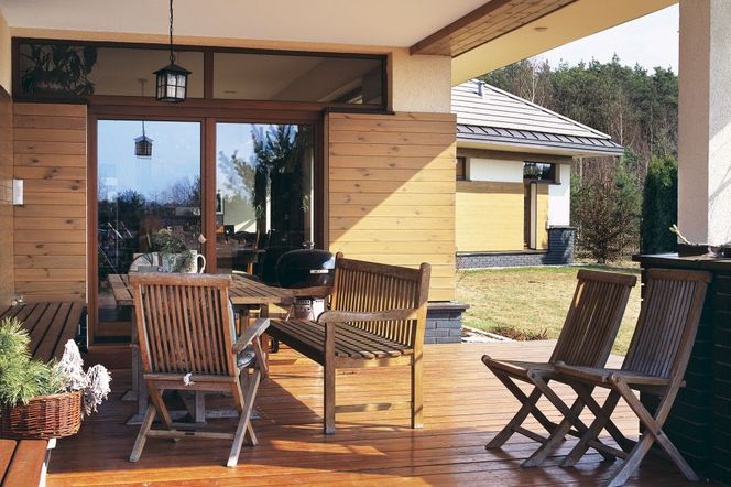

Konserwacja drewnianych elementów ogrodowych: czym, kiedy i jak konserwować
Ogrodzenie, altana, taras, meble. Drewniane elementy są w każdym ogrodzie. To, czy będą służyły przez długie lata, w dużym stopniu zależy od ich właściwej pielęgnacji. Podpowiadamy czym, kiedy i jak konserwować drewniane elementy ogrodowe.
Surowe drewno pozostawione na dworze dość szybko ulegnie zniszczeniu. Zszarzeje, pokryje się plamami świadczącymi o rozwoju grzybów lub glonów, stanie się kruche i z czasem zmurszeje. Jedynym sposobem, by przeciwdziałać temu zjawisku, jest zaimpregnowanie drewnianych elementów przed umieszczeniem ich w ogrodzie, a następnie ich regularna konserwacja.
