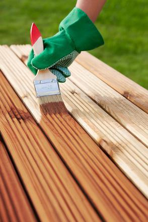

Dwukrotna impregnacja drewna
Elementy drewniane w ogrodzie powinny być pokryte warstwą impregnatu z każdej strony. Najlepiej jest zabezpieczać drewno jako budulec - w trakcie wznoszenia pergoli, altany czy tarasu, zanim zostanie ono zmontowane. Deski powinno się najpierw przeszlifować papierem ściernym o gradacji 150-200, a następnie dokładnie odkurzyć szmatką lub suchym pędzlem. Preparat najlepiej jest nanosić pędzlem lub tamponem. Impregnat dobrze jest wetrzeć w strukturę drewna, żeby wchłonęło ono go jak najwięcej. Tak zabezpieczone elementy drewniane pozostawiamy do wyschnięcia. Zwykle drugą warstwę nanosi się dopiero następnego dnia. Na rynku są preparaty szybkoschnące, którymi można ponownie malować drewno już po dwóch godzinach. Więc jeśli zależy nam na czasie, warto ich poszukać. Przed naniesieniem drugiej warstwy impregnatu deski należy przeszlifować bardzo drobnym papierem ściernym o gradacji około 300. Zwiększy on przyczepność nowej warstwy preparatu.
Warto wiedzieć
Kiedy konserwować i zabezpieczać drewno ogrodowe
Zabiegi związane z odnawianiem drewna w ogrodzie wykonuje się, kiedy jest ciepło, ale nie upalnie (w temperaturze 5- 25ºC, choć są preparaty, które można nanosić dopiero wtedy, gdy jest co najmniej 10ºC, i takie, które mogą być stosowane przy 30ºC). Drewno musi być suche, jego wilgotność nie może przekraczać 25%. Dlatego nie należy rozpoczynać pracy, kiedy w powietrzu jest dużo wilgoci (na przykład wcześnie rano, gdy jest rosa) lub przed spodziewanym deszczem. Preparaty konserwujące drewno schną od kilku do 24 godzin, więc najlepiej poczekać na wyż i ładną słoneczną pogodę, która ma potrwać siedem-dziesięć dni, bo wtedy będziemy mieli pewność, że drewno jest wystarczająco suche.
