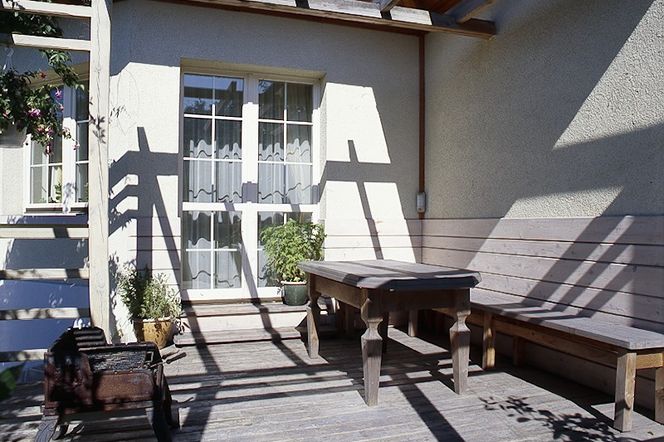

W środowisku naturalnym każdy materiał poddawany jest działaniu słońca, tlenu i opadów atmosferycznych, czego konsekwencją może być zmiana jego właściwości, na przykład koloru. Jak zmienia się taras drewniany podczas użytkowania? Szarzenie drewna znajdującego się na zewnątrz to proces naturalny. Barwa zmienia się jedynie w warstwach przypowierzchniowych i nie wpływa na zmniejszenie wytrzymałości całej konstrukcji tarasu.
Aby ograniczyć to zjawisko i zachować naturalny kolor drewna desek tarasowych, zaleca się olejowanie tarasu drewnianego bezpośrednio po montażu, a następnie w miarę potrzeb raz lub dwa razy w roku. Oferta środków olejowych do pielęgnacji drewna jest duża – od bezbarwnych po zmieniające kolor (także na imitujący drewno egzotyczne). Pewną alternatywą dla oleju podczas konserwacji tarasu drewnianego są lakierobejce (lakiery nadające drewnu kolor). Dzięki nim można dopasować barwę desek tarasowych do barwy desek elewacyjnych. Jednak decydując się na takie rozwiązanie, należy pamiętać o tym, że większość lakierobejcy do drewna znajdującego się na zewnątrz nie jest odporna na ścieranie. Chcąc uniknąć wytarć w miejscach największej eksploatacji drewnianego tarasu (na przykład przy drzwiach), powierzchnię pokrytą lakierobejcą trzeba utrwalić lakierem, który jest przeznaczony do podłóg zewnętrznych – najlepiej okrętowym. Wybierając lakier na deski tarasowe (zwłaszcza te, które nie znajdują się pod zadaszeniem), należy zdawać sobie sprawę z tego, że z czasem zacznie się łuszczyć. Okresowa konserwacja drewnianego tarasu wiąże się z koniecznością dokładnego usunięcia starej powłoki przed położeniem nowej warstwy.
