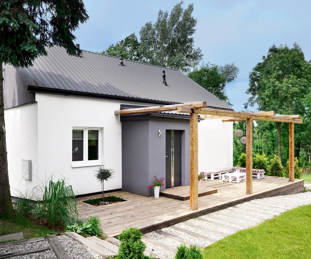

Autor: Małgorzata Góra, projekt: Katarzyna Karolak-Sadowska Ten klimatyczny taras powstał z odzysku. Na nawierzchnię podłogi wykorzystano stare deski, słupki pergoli wykonano z drewna rozbiórkowego ze stodoły, a meble zrobiono z palet

Na starych siedliskach w otoczeniu przyrody egzamin zdadzą proste rozwiązania i materiały naturalne. Widoczny na zdjęciu surowy drewniany taras przed domem harmonijnie łączy się z minimalistyczną elewacją budynku i zielenią wypełniającą każdy skrawek przestrzeni.
Do jego budowy najlepsze jest drewno rodzime. Z sękami i przebarwieniami na powierzchni oraz wyraźnym rysunkiem słojów znacznie lepiej pasuje do wiejskiego krajobrazu niż drewno egzotyczne. Niestety, drewno rodzime jest mniej trwałe. Dlatego przed zastosowaniem w ogrodzie musi zostać zaimpregnowane, a następnie regularnie, co najmniej raz w roku – wiosną, konserwowane olejem do drewna. W sprzedaży są różne preparaty, także barwiące, jednak tu najlepiej się sprawdzi olej dający efekt surowego drewna.

Autor: Małgorzata Góra, projekt: Katarzyna Karolak-Sadowska Do drewnianego tarasu przed domem pasuje przepuszczalna nawierzchnia, na przykład żwirowa. Dobrze łączy się z surowymi deskami i zapewnia właściwe odwodnienie konstrukcji. Z takiego samego materiału warto zbudować schody

Piękną podłogę tarasu można też stworzyć, wykorzystując stare deski pozyskane na przykład z rozbiórki stodoły. Trzeba się jednak liczyć z tym, że takie drewno będzie mniej trwałe – nawet jeśli na pierwszy rzut oka wygląda dobrze.
Żywotność tarasu z drewna recyklingowego zwiększy dobra wentylacja desek, która przyspieszy jego przesychanie. Z tego względu pod tarasem należy ułożyć warstwę odsączającą ze żwiru lub keramzytu, pozostawić pod podłogą pustkę, a deski, które ją tworzą, przybić tak, żeby między nimi powstały szczeliny umożliwiające szybki odpływ wody deszczowej. Warto także zadbać o to, żeby drewno w żadnym miejscu nie miało kontaktu z wilgotnym gruntem.

Autor: Małgorzata Góra, projekt: Katarzyna Karolak-Sadowska Podłoga z siermiężnego krajowego drewna tworzy swojską atmosferę tarasu przed domem, która sprzyja relaksowi. W podobnym klimacie należy utrzymać wyposażenie tarasu. Ładnie wyglądają proste meble z palet i osłona z surowego płótna

Gdy taras przed domem połączony ze strefą wejścia ma charakter nieformalny, to wtedy pasują do niego meble proste i bezpretensjonalne. Takie, jak na przykład ławy i stół wykonane z palet. Mają charakter gospodarski, ale z nowoczesną nutą, a przy tym są tanie i łatwo je zrobić samodzielnie. Podobnie jak drewnianą prostą pergolę, która może być stelażem dla lekkiego dachu z płótna żaglowego rozciąganego w upalne lato. Pergolę warto obsadzić pnączami.
