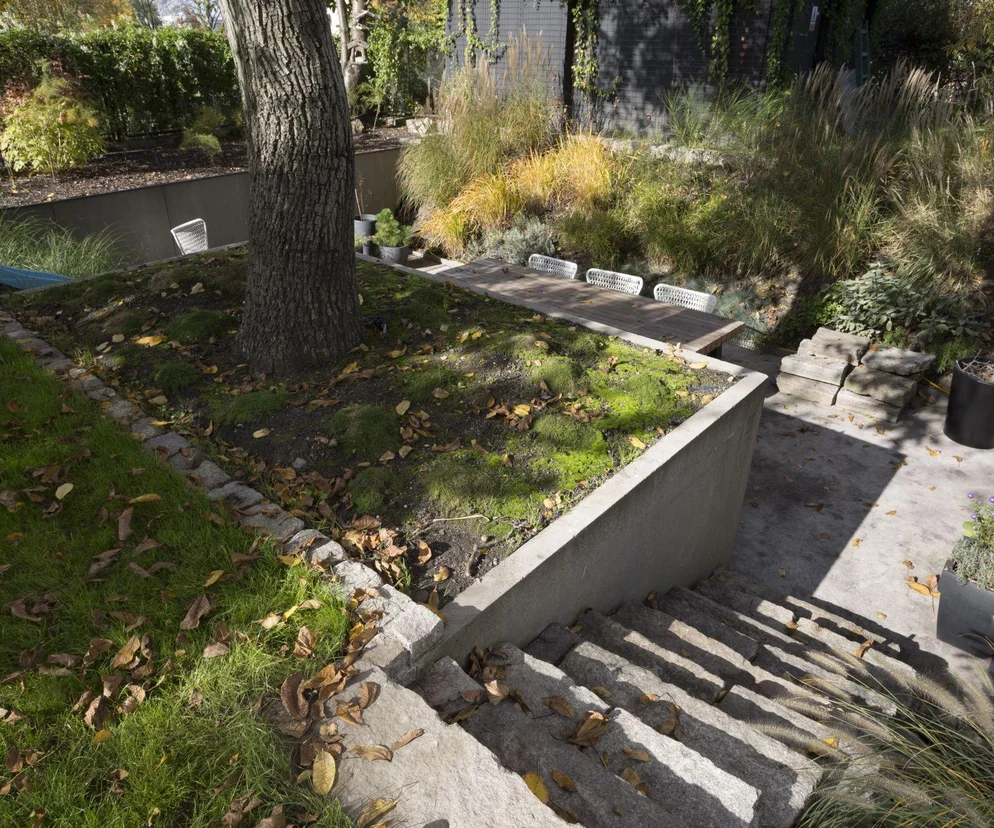

Skarpa w ogrodzie
Autor: Piotr Mastalerz Ciekawie zaaranżowana skarpa tworzy wyjątkowe ogrodowe zakątki; projekt przebudowy: Marta Hausman-Dylag, Maciej Dyląg, Katarzyna Wichary/MMOA Pracownia Architektoniczna
