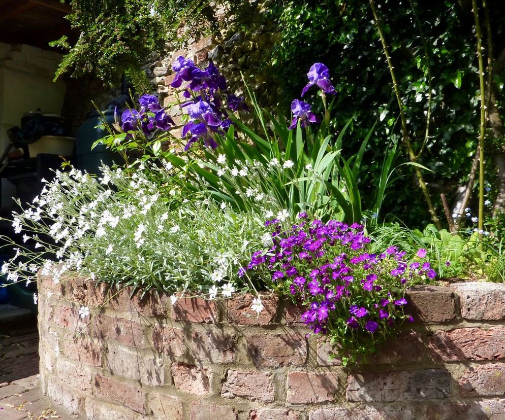

Murki oporowe murowane
Murki oporowe murowane buduje się z kamieni, cegieł klinkierowych i kształtek betonowych ułożonych na fundamencie. Elementy te łączy się zaprawą cementową. W trakcie ich murowania należy pilnować, żeby były przewiązane. Jest to szczególnie istotne w przypadku nieregularnych kamieni, które trzeba tak dobierać, żeby pionowe spoiny między kolejnymi warstwami nie łączyły się, bo to osłabia wytrzymałość konstrukcji.
Ścianki, które mają nie więcej niż 80 cm wysokości, mogą być wznoszone pionowo, wyższe powinny być pochylone w stronę skarpy o 10-15%, ponieważ to zwiększa ich stabilność. W długich murkach co 5 m zostawia się szczelinę dylatacyjną. Na gruntach nieprzepuszczalnych od strony skarpy należy ułożyć kilkunastocentymetrową warstwę odsączającą ze żwiru. Jeżeli ziemia na działce jest przepuszczalna, nie jest to konieczne.
Żeby napór wilgotnej, ciężkiej gleby (na przykład po ulewnym deszczu) nie zniszczył konstrukcji, u podstawy murka umieszcza się sączki drenarskie zbierające wodę i odprowadzające ją do studzienki chłonnej albo przed jego lico.
Suche murki oporowe
Do budowy suchych murków oporowych nie stosuje się zaprawy – stabilność konstrukcji zapewnia odpowiednie ułożenie elementów. Suchy murek wznosi się z kamiennych ciosów lub kamieni łupanych i posortowanych tak, żeby miały co najmniej dwie płaskie, równoległe powierzchnie (kamienie polne się nie nadają). Fundament tworzą bloki kamienne, ale można też zastosować tańsze betonowe bloczki fundamentowe.
Na nieprzepuszczalnym gruncie układa się je na warstwie tłucznia, dodatkowo wykonuje się też żwirowy drenaż z tyłu murka. Murek powinien być nachylony w stronę skarpy, a jego szerokość nie może być mniejsza niż 1/3 wysokości. Nie jest konieczne kładzenie sączków drenarskich, ponieważ woda swobodnie przedostaje się przez szczeliny między kamieniami. Układając je, należy pamiętać o tym, żeby były przewiązane – długie pionowe spoiny osłabiają konstrukcję. Co jakiś czas układa się długi kamień, który sięga w głąb skarpy i wiąże murek z gruntem. Po wypełnieniu szczelin żyzną ziemią można w nich posadzić rośliny skalne.
