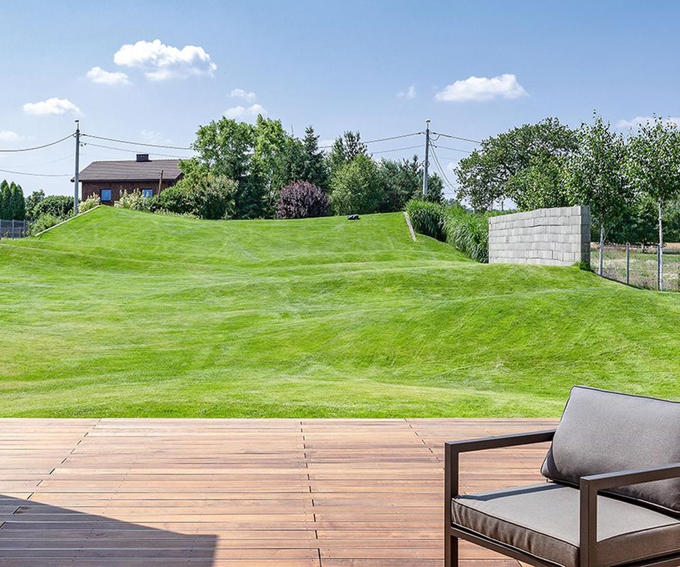

Autor: Marcin Czechowicz, projekt: PRACOWNIA TOPPROJEKT Porośnięte trawą wzniesienia wyglądają pięknie, więc są często wykorzystywane w aranżacji działki - zamiast monotonnego płaskiego trawnika. Modelowanie powierzchni często jest konsekwencją konieczności rozwiązania problemów na działce. Podniesienie części terenu zasłoni nieatrakcyjny widok, a trawnik na skarpie pomoże wytłumić hałas

Przy odpowiednim sprzęcie, odrobinie uporu i sporej ilości wody można założyć trawnik nawet na skarpach o pochyłości 45o, jednak jeśli pozwala na to miejsce, lepiej ukształtować stoki łagodniejsze. Najlepiej, jeśli ich nachylenie nie jest większe niż 20o (co oznacza, że skarpa o wysokości 1 m powinna mieć podstawę szerokości około 2,7 m). Nie bez znaczenia jest również to, że łagodne wzniesienia z reguły lepiej się wpisują w przestrzeń działki.
