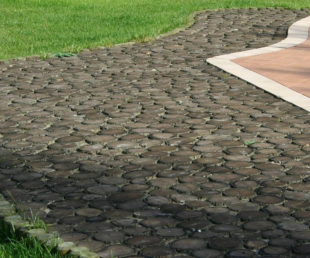

Czy drewniany bruk wymaga zabezpieczenia, aby był trwały? - pyta nasz czytelnik.

Najlepszym gatunkiem rodzimym na kostkę brukowa jest dąb. Jego twarda i odporna na warunki atmosferyczne struktura przetrwa nawet kilkanaście lat. Bez impregnacji pozostaje w niezmiennym stanie ze względu na dużą ilość garbników. Znacznie tańsze jest drewno sosnowe i świerkowe, niestety mniej trwałe. Przy solidnej impregnacji przetrwa tylko kilka lat.
Kształty bruku drewnianego jakie najczęściej są spotykane to tzw. okrąglaki i kostki. Bardzo ważną kwestią jest drenaż, który odprowadza wodę. Dzięki temu drewno nie zmienia swojego wyglądu, ani nie choruje. Pamiętaj również, że elementy bruku nie mogą być ułożone na styk, ponieważ drewno pracuje i w przeciwnym razie może dojść do wypiętrzenia powierzchni.

Kupując drewniany bruk, należy się upewnić, czy jest on zaimpregnowany i przeznaczony do układania na otwartej przestrzeni, a nie pod zadaszeniem (na przykład w ogrodowej altanie). Jeśli nie – koniecznie trzeba go zabezpieczyć. W przeciwnym razie już po kilku latach nawierzchnia zacznie się kruszyć i rozkładać.
Jak zabezpieczyć drewniany bruk?
Najskuteczniejsza jest impregnacja próżniowo-ciśnieniowa przeprowadzana w zakładach zajmujących się obróbką drewna. Sami możemy pokryć drewno na przykład preparatami olejowymi, które też wykazują dużą skuteczność. Ponieważ są toksyczne, można nimi impregnować jedynie drewno przeznaczone do wykorzystania na zewnątrz budynku, a przy nanoszeniu preparatu trzeba zachować dużą ostrożność.
By zwiększyć trwałość nawierzchni, drewniane elementy należy ułożyć na warstwie drenującej ze żwiru, która zapewni właściwe odwodnienie i zapobiegnie podsiąkaniu wody z gruntu. Impregnacji nie wymaga tak zwane twarde drewno – na przykład dąb oraz wiele gatunków egzotycznych (ale ponieważ nie są one tanie, częściej są wykorzystywane do wykończenia tarasu, a rzadko jako nawierzchnia w ogrodzie). (eb-g)

Najprościej montuje się panele złożone z plastrów drewna naklejonych na siatkę. Wystarczy wyrównać podłoże, ułożyć panele, a szczeliny między plastrami uzupełnić drobnym żwirem. Podobnie wykonuje się nawierzchnię z pojedynczych plastrów drewna. Warto je jednak kłaść na zrobionej wcześniej podsypce piaskowej. Przedtem trzeba jednak usunąć warstwę humusu na głębokość 30-40 cm i w jego miejsce wysypać żwir jako podbudowę. Kruszywa trzeba zagęścić, najlepiej zagęszczarką spalinową. Warstwa podbudowy powinna mieć minimum 10 cm, w przypadku gruntu przepuszczalnego. Gdy grunt jest nieprzepuszczalny, powinna być grubsza – minimum 20 cm. Piaskowa podsypka powinna mieć grubość około 3-5 cm. Można też użyć piasku zmieszanego z cementem.
