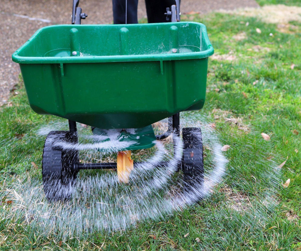

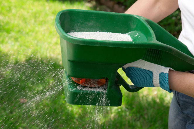

Zasady wiosennego nawożenia trawnika
  • Skład nawozu - upewnij się, że nawóz zawiera trzy kluczowe składniki: azot, fosfor i potas. Na wiosnę najważniejszy jest azot, ale jego nadmiar szkodzi – trzymaj się zaleceń producenta.
  • Równomierna aplikacja - najlepszy efekt uzyskasz, używając siewnika. Zapobiega on powstawaniu przepalonych plam i zapewnia równomierny wzrost na całej powierzchni.
  • Obowiązkowe podlewanie - to najważniejszy krok po aplikacji! Obfite podlanie trawnika aktywuje nawóz i chroni źdźbła przed poparzeniem chemicznym. Bez tego cały zabieg może przynieść więcej szkody niż pożytku.
