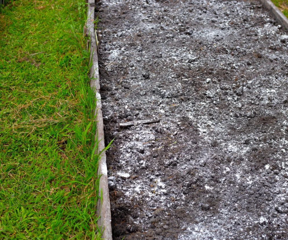

Wapnowanie gleby
Autor: Henadzi Pechan/ Getty Images Wapnowanie przeprowadzamy, gdy gleba jest nadmiernie zakwaszona

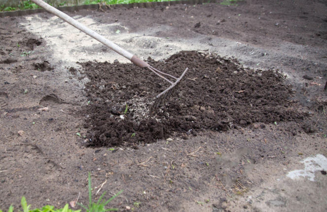

Jak prawidłowo wapnować glebę? - ważne zasady przy wapnowaniu gleby
  • na glebach lekkich i torfowych nie stosuje się nawozów w formie tlenkowej (mogą niszczyć strukturę), lepiej użyć wolno działającej kredy nawozowej lub wapniaka mielonego;
  • nawozy tlenkowe stosuje się na gleby ciężkie;
  • prace powinno się przeprowadzać w czasie suchej, bezwietrznej pogody;
  • nawozu nie wolno stosować na mokrą glebę;
  • nawozy wapniowe trzeba wymieszać z glebą zaraz po rozsypaniu (przekopujemy ziemię na głębokość szpadla).
