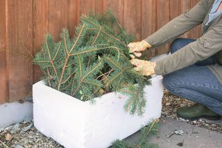

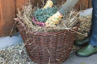

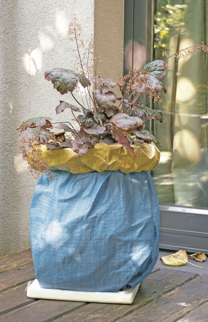

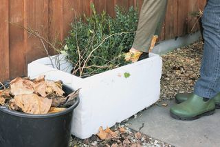

Pojemniki można również umieścić w workach wymoszczonych słomą, liśćmi bądź wiórami. Trzeba je odizolować od podłoża, na przykład ustawiając na styropianie. Podobnie można osłonić mniejsze doniczki, jednak jeśli jest ich na tarasie kilka, lepiej je wstawić razem do dużej skrzyni. Po pierwsze łatwiej je będzie zabezpieczyć, po drugie skupione blisko siebie rośliny będą się wzajemnie osłaniały od mrozu i wysuszającego wiatru. Bardzo dobre są styropianowe pojemniki, lecz można też wykorzystać drewniane skrzynki, kosze wiklinowe, a nawet pudła z dykty lub kartonu. Przed wstawieniem roślin trzeba je grubo wyłożyć słomą, trocinami, zrąbkami, korą, suchymi liśćmi albo granulowanym styropianem. Materiał izolacyjny powinien także wypełniać wolne przestrzenie między doniczkami.

Kiedy temperatura obniży się do około -5 st.C, należy osłonić części nadziemne roślin. Gatunki zimozielone najlepiej przykryć stroiszem lub agrowłókniną do okrywania roślin, pozostałe można zabezpieczyć także słomą, jutową tkaniną, a nawet gazetami. Do tego celu nie nadaje się folia bąbelkowa, ponieważ nie przepuszcza powietrza. W roślinach także zimą (choć bardzo wolno) zachodzą procesy fizjologiczne, podczas których zużywają one tlen, a wydzielają dwutlenek węgla i parę wodną. Jeśli owiniemy pędy zbyt szczelnie, wymiana gazowa będzie utrudniona – takie rośliny łatwo się zaparzają.

Autor: Piotr Gorączko Donicę można włożyć do worka wypełnionego na przykład słomą lub suchymi liśćmi. Izolację od podłoża zapewni styropian

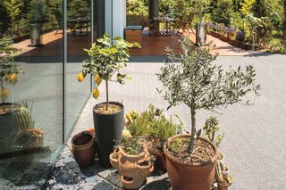

Jakie rośliny wieloletnie trzeba zabrać z tarasu i zimować w pomieszczeniu?
W pomieszczeniu muszą zimować rośliny pochodzące z basenu Morza Śródziemnego takie jak oleander, wawrzyn szlachetny, lawenda francuska, bugenwilla, cytrusy, a także brugmansia (zwana również daturą lub anielskimi trąbami), fuksja czy liczne odmiany ketmii syryjskiej. Czasami warto przechowywać pelargonie i inne sezonowe rośliny, bo choć ich oferta wiosną jest ogromna, niektóre cenne odmiany nie zawsze są dostępne w sprzedaży. W pomieszczeniu można też przechowywać zioła takie jak cząber, rozmaryn, tymianek, oregano i szczypiorek.
Rośliny trzeba przenieść do pomieszczenia jeszcze przed przymrozkiem. Najlepiej ustawić je w jasnym i niezbyt ciepłym miejscu, na przykład na werandzie, w ogrodzie zimowym albo nawet widnym nieogrzewanym garażu. Zimą przechodzą one w stan spoczynku, dlatego dobrze, jeśli temperatura w pomieszczeniu, w którym są przechowywane, nie przekracza 10 st.C.
Jeżeli nie możemy im zapewnić takich warunków, stawiajmy je w pokoju blisko okna, ale jak najdalej od kaloryfera. Wcześniej warto skrócić im pędy mniej więcej o połowę. Rośliny podlewa się rzadko, jednak trzeba pilnować, żeby ziemia w donicy zupełnie nie wyschła – zwykle wystarczy je nawadniać raz na trzy-cztery tygodnie. Dopiero pod koniec lutego zaczynamy je intensywniej podlewać. Nawozimy je też wtedy jednym z nawozów do kwiatów balkonowych, stosując połowę dawki zalecanej przez producenta preparatu. Na zewnątrz będzie je można wynieść po 15 maja, gdy miną przymrozki.
