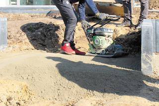

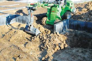

Montaż schodów jest ściśle powiązany z pozostałymi elementami zagospodarowania ogrodu, na przykład palisadami, które trzeba osadzić wcześniej, ponieważ będą oparciem oraz punktem odniesienia dla betonowych stopni. Realizacja takiego rozwiązania nie należy do najprostszych, a kluczem do poprawnego wykonania są odpowiednie rozplanowanie, rozmierzenie oraz przygotowanie punktów podparcia.
Przed rozpoczęciem prac i przygotowaniem podłoża trzeba określić, jak schody będą posadowione sytuacyjnie (to wynika z projektu lub obranych założeń) i jakie będą odstępy między płytami. W tego typu konstrukcjach przygotowanie podłoża ma fundamentalne znaczenie. Powinno być stabilne, bo tak naprawdę to ono podtrzymuje całą konstrukcję.

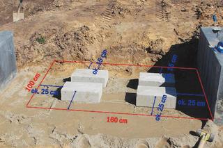

Punkty podparcia. W moim przypadku trzeba było cofnąć bloczki o około 25 cm od frontowej i bocznej krawędzi stopni, co z jednej strony zapewni bezpieczne podparcie tak dużej (100 x 160 cm) i ciężkiej (160 kg) płyty, a jednocześnie da pewność, że punkty podparcia nie będą widoczne.
Przesunięcie. Wyznaczenie przestrzeni, w którą schody wiszące mają się wpisać, to kolejne ważne wyliczenia, jakie trzeba zrobić przed rozpoczęciem budowy. Przestrzeń tę definiuje ułożenie pierwszego i ostatniego stopnia – pozostałe wychodzą wynikowo z wyliczenia równych przesunięć pomiędzy wszystkimi stopniami. W moim przypadku przesunięcie płyt względem siebie to 52 cm wzdłuż dłuższego boku schodów (160 cm) i 43 cm wzdłuż krótszego (100 cm).
Niezwykle ważnym parametrem jest wartość 25 cm – czyli maksymalne przewieszenie (przesunięcie) płyty poza obrys jej podparcia, co gwarantuje bezpieczne użytkowanie schodów, bez ryzyka, że przy jednostronnym nacisku stopień się przechyli.

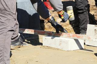

Budowa schodów wiszących sprowadza się do układania stopni z płyt betonowych na punktach podparcia. Każda kolejna płyta opiera się na elementach, które częściowo leżą na płycie wcześniejszej, a częściowo poza nią (na przygotowanym podłożu). W moim przypadku, przy założeniu 6-centymetrowego odstępu pomiędzy poszczególnymi płytami, elementami podparcia umieszczanymi na płytach są kostki betonowe grubości 6 cm mocowane do płyty klejem polimerowym. Punkty podparcia poza płytą to bloczki betonowe grubości 12 cm, osadzane na betonie B25 w stanie suchym w podłożu na poziomie dolnej płyty.
Bardzo ważne jest, by wszystkie punkty podparcia każdej z płyt znajdowały się na jednym poziomie, co z kolei przekłada się na poziome ułożenie poszczególnych stopni, a tym samym całej konstrukcji. Przesunięcie sytuacyjne tafli względem siebie warto dokładnie odmierzyć i zaznaczyć, rysując linię obrysu elementów zmywalnym ołówkiem na ich wierzchnich warstwach. Ułatwia to układanie kolejnych płyt, które po prostu dokładane są do wyznaczonych linii.
