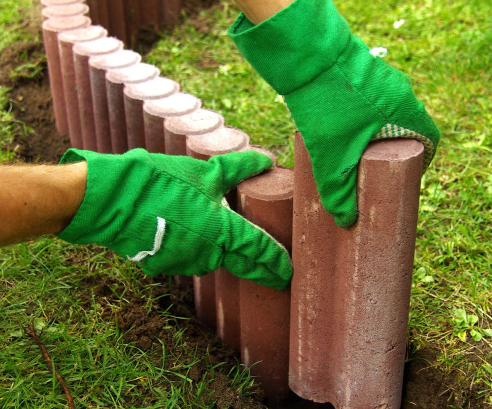

Palisada betonowa – jak montować?
Palisady betonowe niezależnie od formy montuje się z reguły na warstwie podsypki (piach wymieszany z cementem), która musi być dobrze ustabilizowana (w przypadku nawierzchni pod podsypką czy piachem nie zaszkodzi usypać warstwę gruzu lub żwiru). Jeśli wyznacza granice szlaku komunikacyjnego do wykopów lepiej zalać warstwę (około 10 cm) chudego betonu. Prace należy wykonywać z użyciem poziomnicy. Ważna jest głębokość wykopów – zwykle palisady osadza się w ziemi na około 1/3 wysokości. Na podmokłym gruncie niezbędne jest wykonanie drenażu. Najbardziej pracochłonne jest układanie palisad okrągłych. Każdy pojedynczy element musi dokładnie stykać się ze sobą u podstawy (wolne przestrzenie u góry są dopuszczalne, palisady są często szersze u podstawy). Po osadzeniu palisad (a w przypadku używania zaprawy odczekaniu na zastygnięcie, należy je dodatkowo ustabilizować przez zlikwidowanie drobnych przestrzeni pomiędzy nimi a ziemią.
