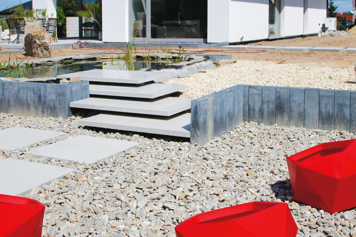

Nowoczesne schody betonowe zewnętrzne z płyt
Schody zewnętrzne z płyt betonowych dobrze wpisują się w nowoczesną stylistykę ogrodu. Ponadto kontrastują z ciemnoszarymi palisadami, w które są wbudowane, co dodatkowo je uwidacznia

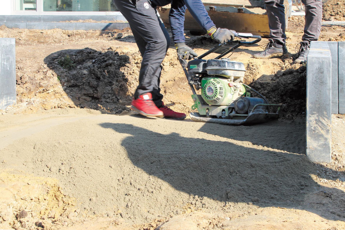

Betonowe schody ogrodowe – przygotowanie terenu

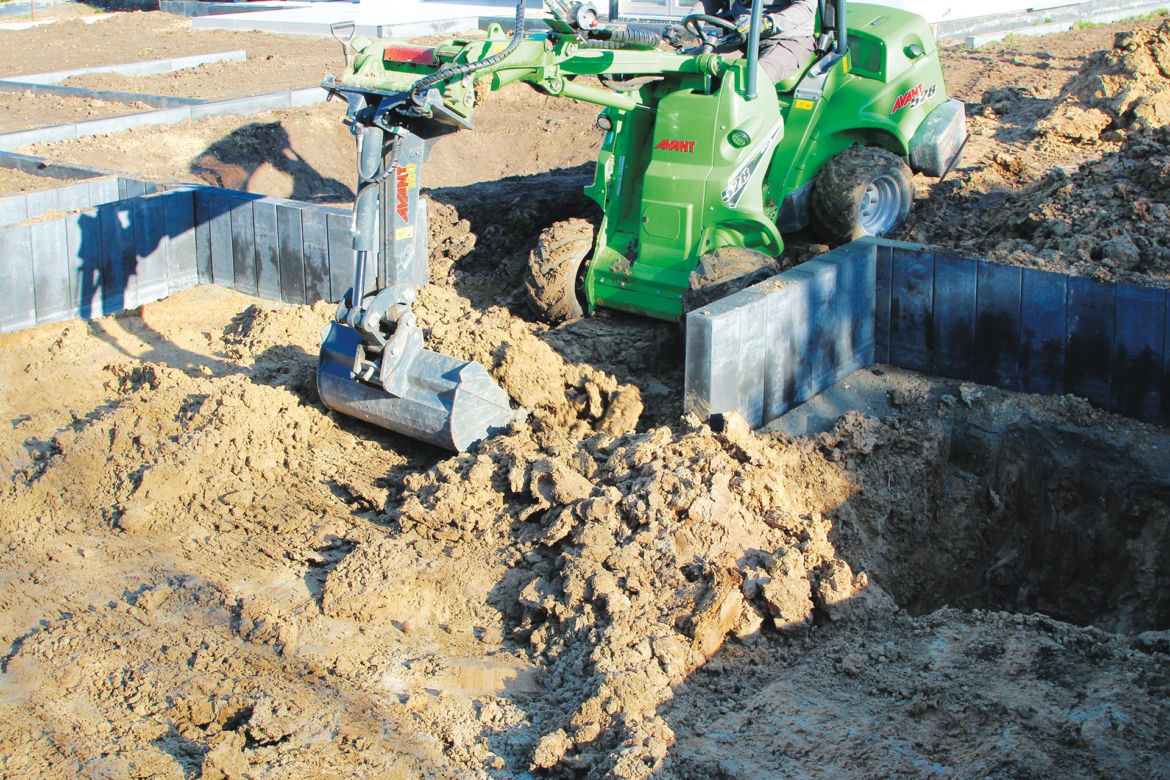

Najpierw trzeba zebrać wierzchnią warstwę ziemi, a następnie wykonać trwałą, zagęszczoną podbudowę, której górna powierzchnia będzie punktem wyjścia do realizacji schodów
Źródło: Tomasz Szostak/www.zogrodemnaty.pl
Przygotowanie podbudowy pod betonowe schody zewnętrzne
Po wstępnym wyprofilowaniu nachylenia, na którym zbudowane mają być schody, wyznacza się poziom podparcia pierwszej płyty. Następnie utwardza się podłoże i przygotowuje podbudowę z warstwy zagęszczonego piasku i ułożonej na niej warstwie zagęszczonego suchego betonu B25 (obie warstwy po 10 cm grubości)

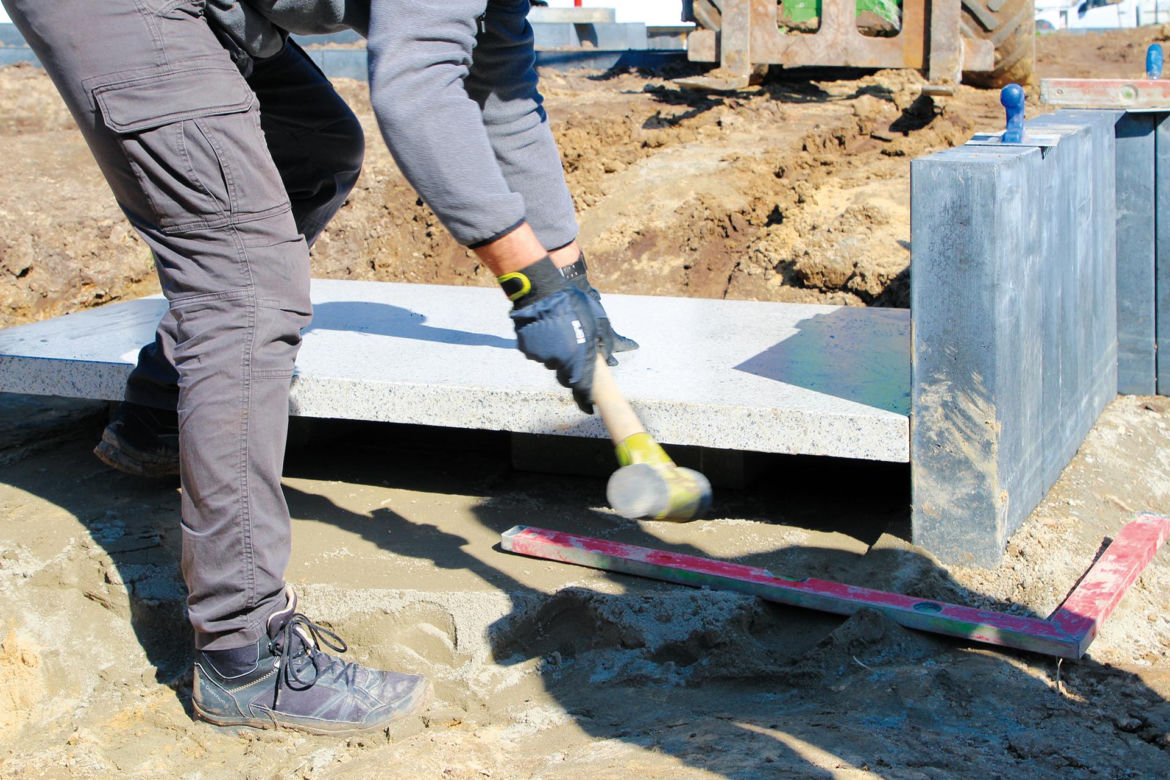

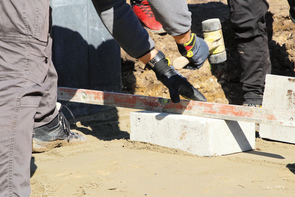

Podparcie płyt betonowych na schody zewnętrzne

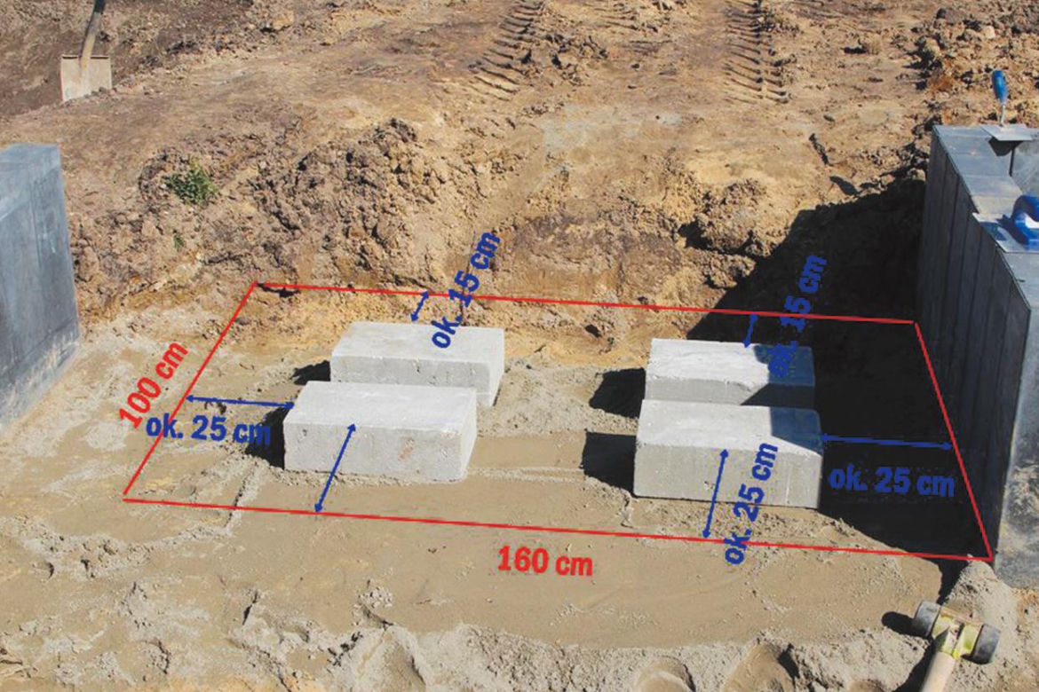

Na tak przygotowanym podłożu układa się cztery punkty podparcia pod pierwszą płytę – z bloczków fundamentowych o wymiarach 38 x 24 x 12 cm rozmieszczonych równomiernie, wypoziomowanych i dobitych do podbudowy betonowej. W razie potrzeby korektę ułożenia bloczków wykonuje się ręcznie, gumowym młotkiem
Schody zewnętrzne z płyt – jak rozmieścić punkty podparcia
Odpowiednie przygotowanie podłoża oraz poprawne wyznaczenie punktów podparcia, na których ma być ułożona pierwsza płyta, to waży etap budowy. Cofnięcie bloczków o około 25 cm od frontowej i bocznej krawędzi zapewnia bezpieczne podparcie płyty

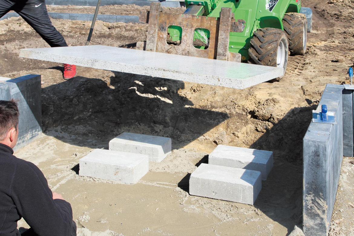

Na górną powierzchnię bloczków nanosi się klej polimerowy i przywozi pierwszą płytę, co ze względu na wagę i rozmiary najlepiej wykonać sprzętem mechanicznym z widłami, jakie są używane do przewożenia palet. Płyty nie należy kłaść na punktach podparcia, a jedynie wstępnie opuścić tuż nad bloczki

Ostateczne ułożenie i minimalne przesunięcie płyty w docelowe, wymierzone wcześniej miejsce trzeba wykonać ręcznie, do czego – ze względu na wagę płyty – potrzeba 3-4 osób. Ponieważ na bloczkach jest klej, najlepiej jest położyć płytę od razu w miejsce docelowe i już jej nie zdejmować. Ewentualne poprawki wykonuje się na bieżąco

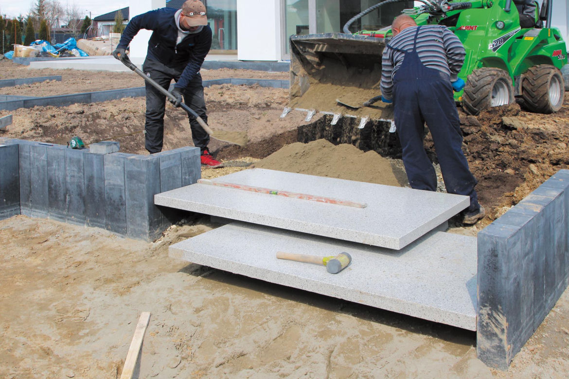

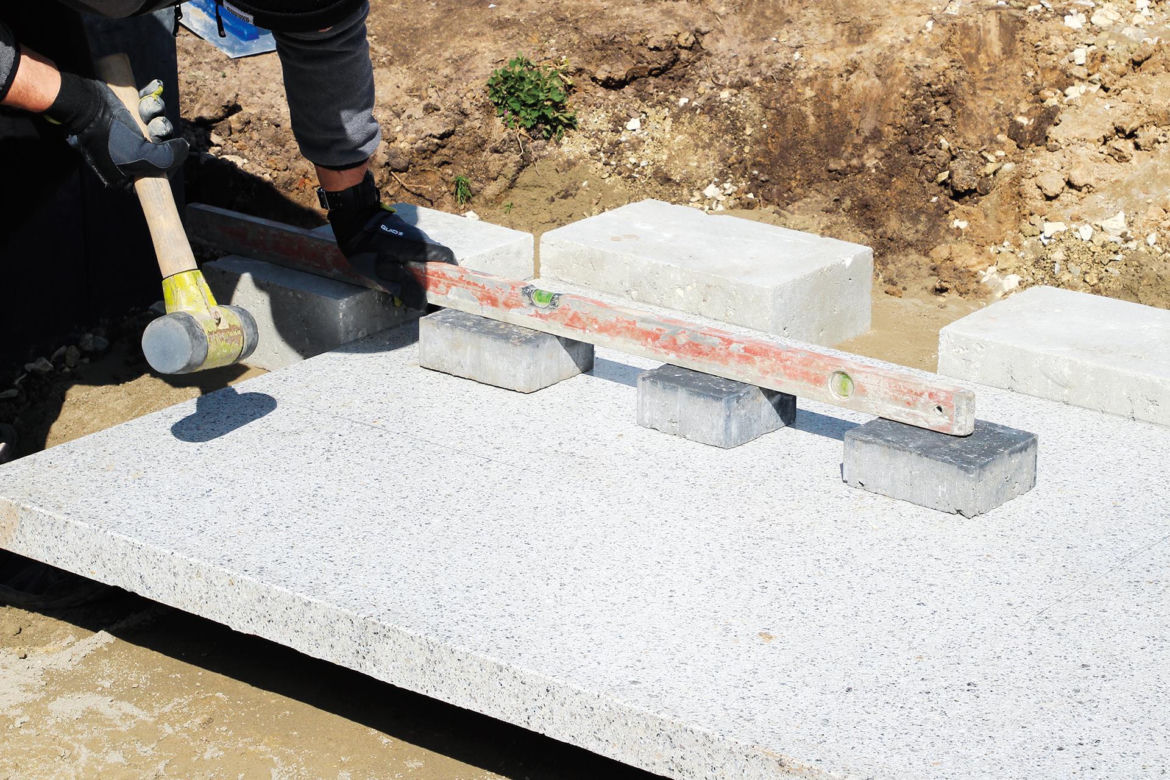

Schody lewitujące zewnętrzne – układanie płyt

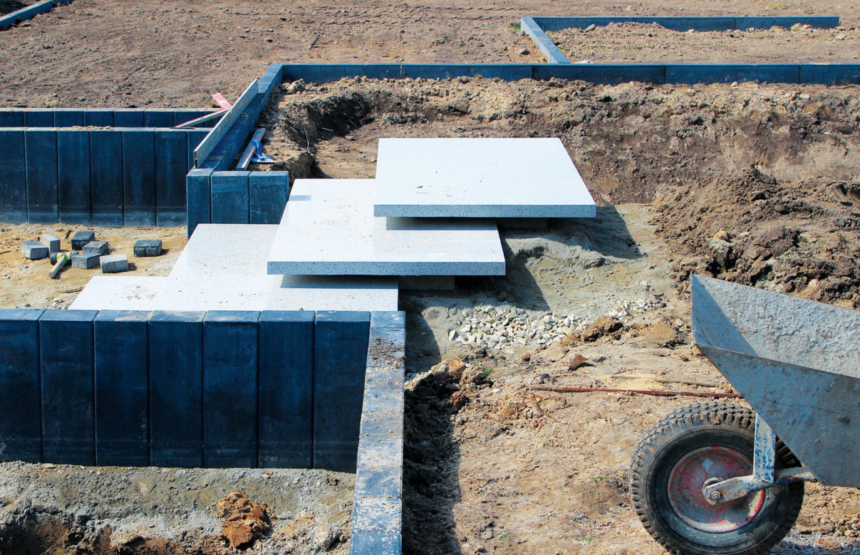

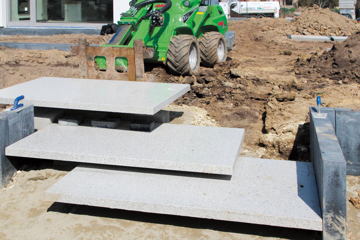

Gdy pierwsza płyta jest ułożona, należy narysować na niej kontur ułożenia płyty drugiej i wyznaczyć położenie kolejnych punktów podparcia. Następnie w odpowiednich miejscach układa się punkty podparcia drugiej płyty: kostki brukowe 15 x 10 x 6 cm na płycie pierwszej, a poza jej obrysem – bloczki betonowe o wymiarach 38 x 24 x 12 cm. Kostki na płycie mocowane są do płyty klejem polimerowym, który nanosi się także na ich górną powierzchnię oraz bloczki fundamentowe
Źródło: Tomasz Szostak, www.zogrodemnaty.pl
Stopnie wiszące z płyt betonowych
Na tak przygotowaną konstrukcję kładzie się drugą płytę. Przy drugim i kolejnych stopniach wcinających się w skarpę terenu podłoże pod bloczki fundamentowe układane poza obrysem płyty wykonuje się z 10-centymetrowej warstwy zagęszczonego tłucznia, na której układa się 10-centymetrową warstwę zagęszczonego mechanicznie betonu B25 w stanie suchym

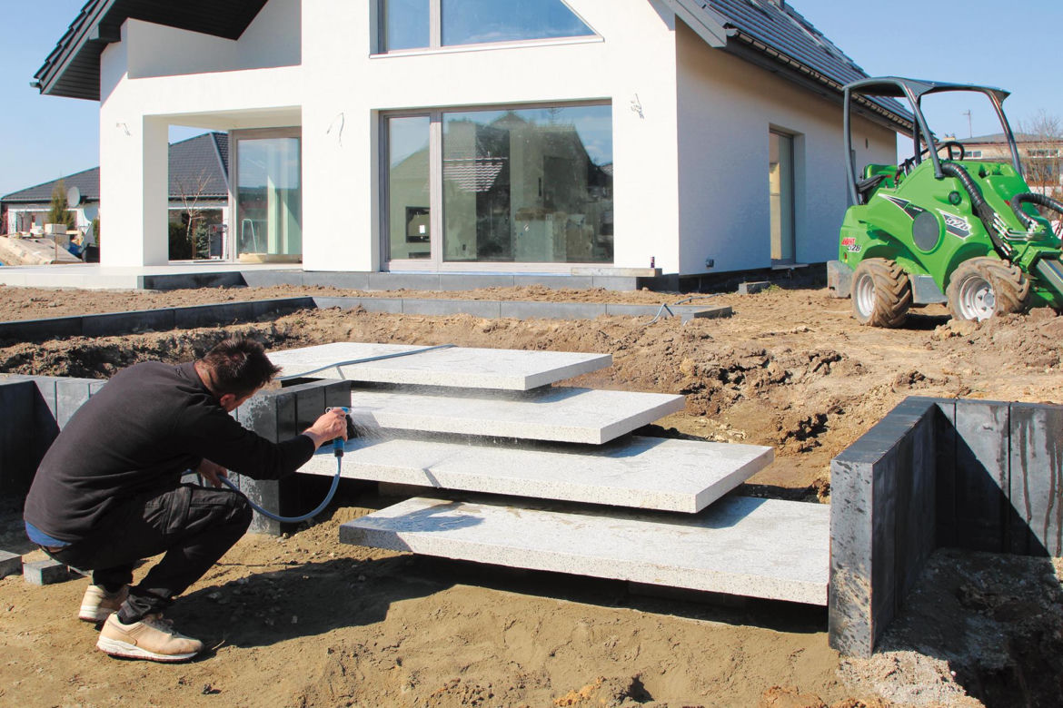

Czynności opisane powyżej powtarza się tyle razy, ile jest płyt do ułożenia. Na koniec, gdy wszystkie stopnie zostaną ułożone, całość trzeba dokładnie umyć wodą, by spłukać zabrudzenia z płyt – między innymi pozostałości klejów i zapraw betonowych. Dodatkowo zwilżenie podbudów z półsuchego betonu umożliwi ich związanie oraz stabilizację całej konstrukcji
