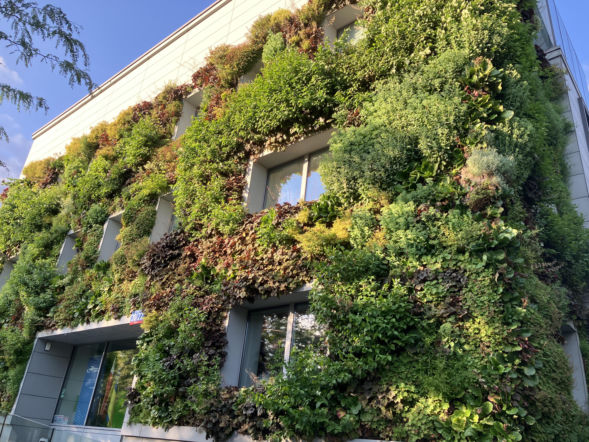

Stalowa kratka wystarcza dla pnączy zakorzenionych przy budynku. Jeżeli jednak na ścianie mają rosnąć paprocie, trawy, byliny, zioła lub niewielkie krzewy, potrzebny jest system przechowujący podłoże na całej wysokości fasady.
Najczęściej stosuje się gotowe moduły przypominające płytkie skrzynki lub kasety z przegródkami. Wypełnia się je lekkim podłożem, sadzi w nich rośliny, a następnie łączy ze sobą i przytwierdza do konstrukcji nośnej z profili stalowych. Moduły można zestawiać na szerokość i wysokość, dzięki czemu powstaje zwarta zielona płaszczyzna albo kompozycja ograniczona do wybranego fragmentu elewacji.

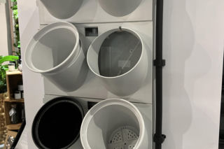

Innym rozwiązaniem są kieszenie wykonane z kilku warstw włókniny naturalnej i syntetycznej. Wypełnia się je ziemią uprawną, zawiesza na ruszcie, a następnie obsadza. System kieszeni pozwala uzyskać duże zagęszczenie roślin i stosunkowo szybko zasłonić elementy konstrukcyjne. Na 1 m² zielonej ściany może przypadać około 20-25 sadzonek, choć ostateczna liczba zależy od systemu, gatunków oraz oczekiwanego efektu.
Jeszcze inną grupę stanowią maty i panele hydroponiczne. Korzenie nie rozwijają się w tradycyjnej ziemi, lecz w specjalnym filcu lub innym neutralnym podłożu, regularnie nasączanym wodą z odpowiednio dobranymi składnikami mineralnymi. Rozwiązanie daje projektantom dużą swobodę, ale jest bardziej wymagające technicznie. Instalacja powinna obejmować zbiornik, pompę, przewody rozprowadzające wodę, urządzenia dozujące składniki odżywcze oraz kontrolę wilgotności.

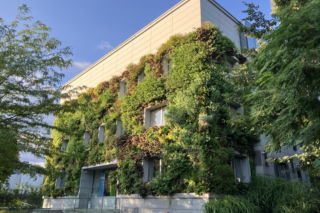

Zielona ściana w Warszawie
Autor: Darek Jędrzejewski Zielona ściana w Warszawie

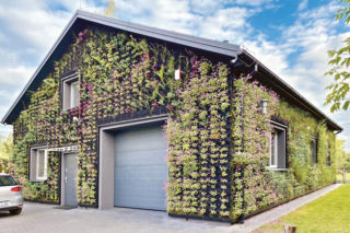

Dom pod Szczecinem z zielonym dachem. Zdjęcia

Na dachu rośliny nie mogą rosnąć w zwykłej ziemi ogrodowej rozsypanej bezpośrednio na pokryciu. Zielony dach jest układem współpracujących warstw. Jego podstawę tworzy szczelna hydroizolacja odporna na przerastanie korzeni. Nad nią znajdują się warstwy ochronne, drenażowe i filtracyjne, specjalny substrat oraz roślinność. W przegrodzie trzeba również prawidłowo rozwiązać termoizolację i paroizolację.
W tradycyjnej technologii kolejne materiały rozkłada się osobno. Coraz częściej można jednak korzystać z gotowych elementów drenażowo-retencyjnych oraz modułów wegetacyjnych. Mają one postać tacek, kaset lub płyt łączonych ze sobą na powierzchni dachu. Profilowane zagłębienia gromadzą część wody opadowej, natomiast jej nadmiar odprowadzany jest w stronę wpustów.
Gotowe kasety mogą być fabrycznie wypełnione substratem i obsadzone rozchodnikami. Po ułożeniu rośliny szybciej tworzą jednolity kobierzec niż przy wysiewaniu lub sadzeniu pojedynczych egzemplarzy. Moduły pomagają również utrzymać równą grubość warstwy wegetacyjnej i ograniczyć przemieszczanie się podłoża.
Na dachach nachylonych system musi być uzupełniony o elementy przeciwpoślizgowe i przeciwerozyjne. Stosuje się kratownice, listwy oporowe, profile i maty, które dzielą powierzchnię na mniejsze pola i zapobiegają zsuwaniu się substratu. Rozwiązanie zawsze powinno być dostosowane do kąta nachylenia połaci.
