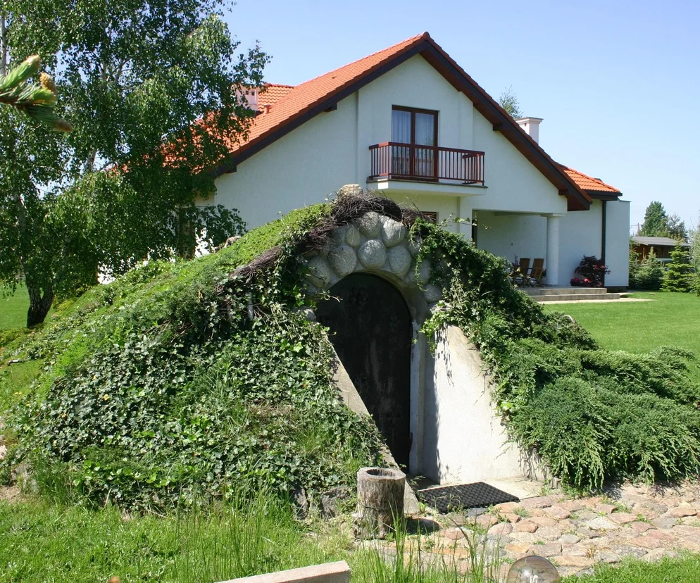

Piwniczka ogrodowa częściowo zagłębiona w ziemi może być wykorzystana jako element dekoracyjny w ogrodzie. Część wystającą ponad poziom gruntu obsypuje się ziemią i obsadza roślinami. Ciekawie urządzona piwniczka może być miejscem towarzyskich spotkań, nie przy grillu, ale przy kieliszku wina. W ostatnich latach letnie upały stają się coraz bardziej dokuczliwe, warto więc pomyśleć i o takim wykorzystaniu piwniczki.

Gotowa piwniczka ogrodowa
