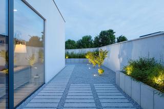

Donice murowane z cegły i betonu
Najczęściej buduje się je tam, gdzie nie ma miejsca na klasyczne rabaty, na przykład przy wejściu do domu. Dzięki nim front posesji jest bardziej gościnny (w pojemnikach warto posadzić rośliny zimozielone, które są efektowne przez cały rok). Wykorzystywane są w ogrodach miejskich typu patio, czasem wyznaczają granicę tarasu. Sprawdzą się także na działkach, na których ziemia jest nieurodzajna – po ich wypełnieniu żyznym podłożem powstanie dobre stanowisko dla roślin.
Do budowy donic najlepiej używać materiałów, które już są wykorzystane na działce. Mogą to być kostki kamienne, kształtki betonowe, cegły klinkierowe. Ścianki donic muruje się na fundamencie z bloczków betonowych. Od środka warto je zaizolować styropianem grubości 3-5 cm, żeby zabezpieczyć korzenie roślin przed przemarzaniem.

Jaka wielkość donicy murowanej
Szerokość donicy nie powinna być większa niż 1,6 m, żeby łatwo móc dosięgnąć do roślin posadzonych w centralnej części. Jeżeli jednak przylega do ściany i dostęp do niej jest ograniczony, może mieć najwyżej 80 cm szerokości. Najlepiej, jeśli wysokość donic nie przekracza 50 cm. Wyższe mogą sprawiać wrażenie zbyt monumentalnych, choć zestawienie kilku murowanych pojemników różnej wysokości daje niekiedy bardzo dobry efekt.

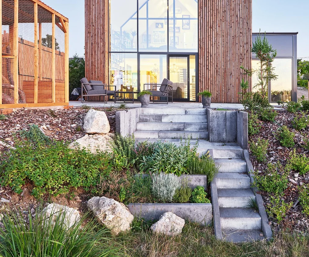

Mała architektura ogrodowa
Autor: Tomasz Zakrzewski, projekt: pracownia itektoniczna TTAT/TOKARSKI TOKARSKA ITECTURE TEAM/ Archiwum prywatne Ogrodowa architektura sprawdza się w trudnych miejscach. Duże przeszklenie naprzeciwko ogrodzenia nie miałyby sensu, gdyby nie aranżacja roślin posadzonych na podwyższonej rabacie z betonowych elementów

Wygodne schody, które dobrze funkcjonują w przestrzeni ogrodowej, powinny mieć szerokość co najmniej 1 m. Stopnie nie muszą być wysokie, wystarczy 8-10 cm, choć mogą mieć też 15 cm, a ich głębokość to 35-50 cm.
Boki schodów można wykończyć murkami. Zapobiegną one osuwaniu się ziemi na stopnie. Ma to znaczenie w przypadku stromych skarp. Jeśli zbocze jest łagodne, wystarczy je obsadzić roślinami, których korzenie ustabilizują podłoże.
Materiały, z których są zrobione schody, powinny nawiązywać do tych, które zostały użyte do budowy nawierzchni na działce. Z kolei stopnie prowadzące na taras są jego częścią, więc buduje się je z tego samego surowca. Ważne, żeby schody zewnętrzne nie były śliskie nawet po deszczu, bo od tego zależy bezpieczeństwo użytkowników. Dlatego, jeśli wybieramy drewno, to lepiej ryflowane, jeśli płyty gresowe, to tylko antypoślizgowe, natomiast kamień powinien mieć chropowatą powierzchnię, co można osiągnąć przez poddanie go procesowi piaskowania lub płomieniowania.

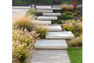

Schody zewnętrzne z płyt betonowych i kamiennych
Mają postać dużych płyt ułożonych jedna na drugiej – tak, że powstają stopnie. Ponieważ płyty są masywne i ciężkie, nie trzeba ich łączyć zaprawą. Takie schody dobrze sprawdzają się w każdym miejscu.
Najładniej wyglądają płyty kamienne, jednak można je zastąpić bardziej ekonomicznym zamiennikiem – betonowymi stopniami schodowymi. Ich oferta jest zróżnicowana. Choć zwykle naśladują kamień, są też imitacje drewna w wersji naturalnej i postarzanej.
Autor: Piotr Mastalerz, projekt: OGRODY DRAMA i INOSTUDIO ARCHITEKCI Schody poza tym, że ułatwiają komunikację, dodają przestrzeni charakteru. Tu płyty betonowe wysunięto poza obrys podstopnic, dzięki czemu sprawiają wrażenie lekkich i zawieszonych w powietrzu

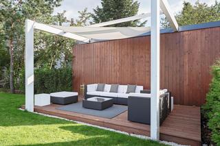

Kratka i pergola ogrodowa
Najczęściej są zbudowane z drewna, ale bywają też konstrukcje wykonane z metalowych prętów. Pergole charakteryzują się tym, że mają ażurowe zadaszenia, natomiast trejaże są rodzajem ścian wykonanych z kratownic. Służą jako podpory dla pnączy, ale wykorzystywane są również do dzielenia przestrzeni i tworzenia kameralnych wnętrz ogrodowych. Obrośnięte roślinami kratownice tworzą dość szczelne ściany, dlatego znajdują zastosowanie jako osłony tarasów i miejsc wypoczynku. Można także za nimi ukryć mniej atrakcyjne fragmenty działki, na przykład część gospodarczą z kompostownikiem i wiatą śmietnikową. 
Pergole i trejaże można kupić gotowe lub zrobić samodzielnie z dostępnych na rynku drewnianych ażurowych paneli. Drewniane elementy osadza się w kotwach zamocowanych do stóp fundamentowych, żeby nie miały kontaktu z wilgotnym gruntem.

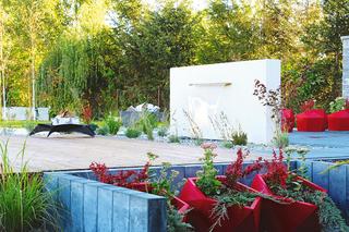

Co zamiast oczka wodnego?
Woda ożywia przestrzeń, wprowadza ruch, zwiększa dynamikę kompozycji. Poza tym wabi ptaki, których obserwacja może umilić chwile spędzone w ogrodzie. Instalacje wodne skupiają uwagę, stając się najważniejszym elementem ogrodowego wnętrza, dlatego ich forma musi być starannie przemyślana.
Źle zaprojektowany zbiornik wodny, na przykład w postaci smutnego oczka wodnego otoczonego wiankiem kamieni, może szpecić. Bardziej bezpiecznym rozwiązaniem jest budowa źródełka lub fontanny. Poza tym, że łatwiej je wkomponować w otoczenie, nie potrzebuje dużo miejsca, więc można je mieć nawet na bardzo małej miejskiej działce. To także alternatywa dla rodziców małych dzieci, którzy ze względów bezpieczeństwa wolą nie mieć na posesji dużych zbiorników wodnych. Ogrodowe źródełko można zrobić samodzielnie, a jego montaż nie wiąże się ze zniszczeniem otoczenia.
Istotna jest jego lokalizacja. Niewielkie źródełko z leniwie sączącą się wodą można zaprojektować w pobliżu miejsca wypoczynku lub przeciwnie, w oddali, ale na osi widokowej. Sposobów aranżacji jest mnóstwo. W rustykalnych ogrodach dobrze wyglądają źródełka, w których woda wypływa z młyńskich kół, różnego rodzaju amfor, wiejskich beczek czy cebrzyków. W ogrodach nowoczesnych często wykorzystywane są elementy ze stali nierdzewnej, cortenu, geometrycznie ciętego kamienia, a także surowego betonu. Efektownie wyglądają ściany wodne i źródła naścienne, umieszczone na przykład na ogrodzeniu.
