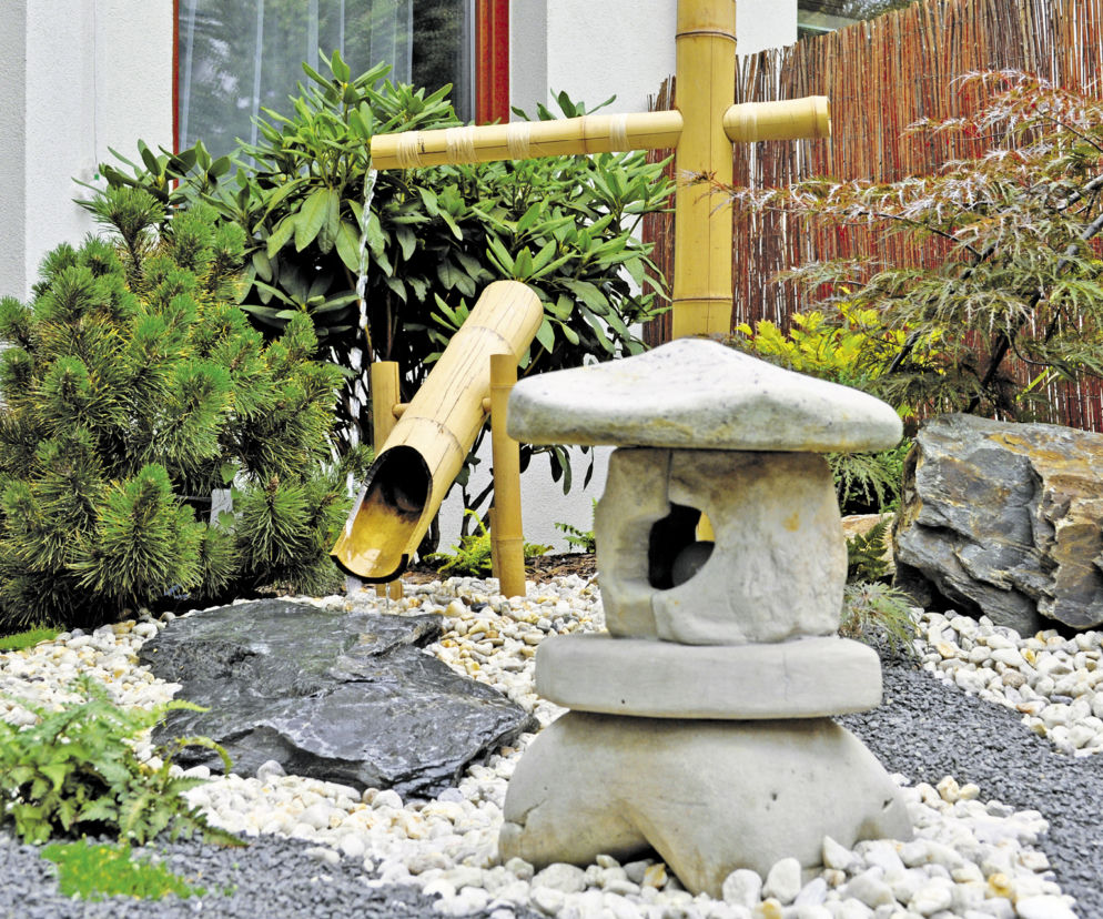

Autor: Marcin Wodnicki Wodne mobile shishi odoshi przybyły do nas z Japonii, dlatego najlepiej będą wyglądały w otoczeniu mini-ogrodu japońskiego. Nie powinno w nim zabraknąć kamieni, żwiru oraz roślin pochodzących z tamtego rejonu, takich jak klony czy azalie japońskie

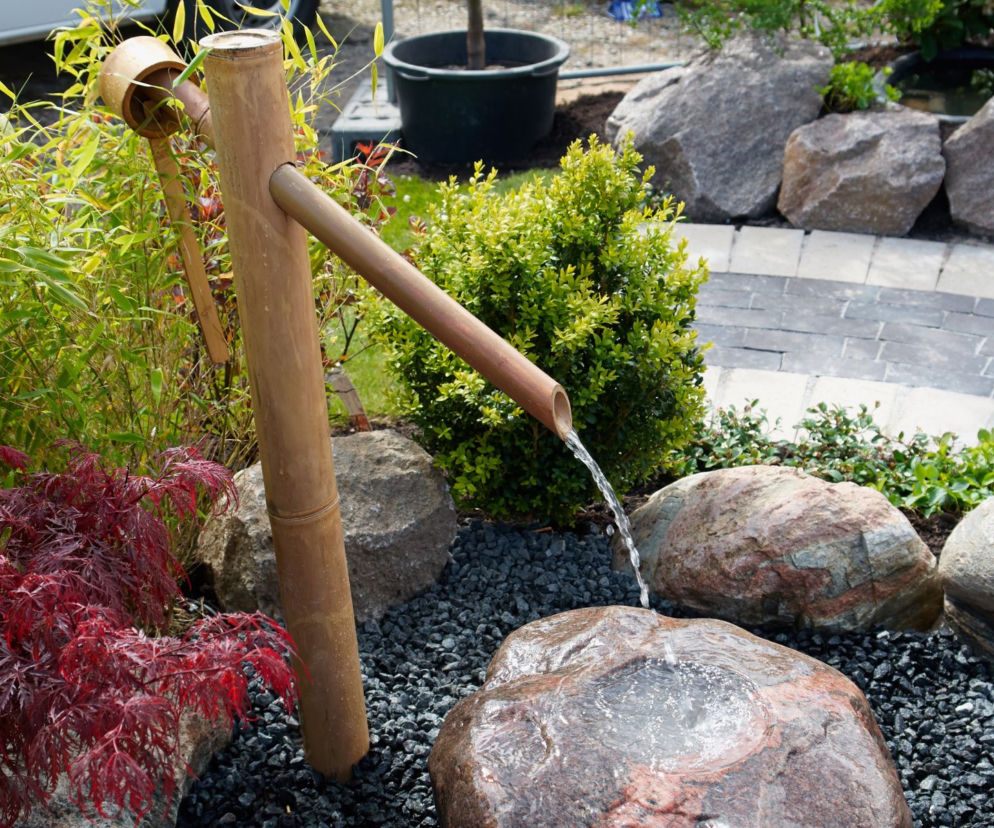

Pompa do fontanny ogrodowej. Pompa tłoczy wodę ze zbiornika do wypływu w bambusie, jak w przypadku shishi odoshi lub kamienia ze spływającą wodą. Przed zakupem zawsze warto porozmawiać ze sprzedawcą na temat doboru pompy do konkretnego rozwiązania fontanny ogrodowej. Za słaba nie podniesie wody na żądaną wysokość albo poda jej za mało. Za mocna może wywołać efekt wodospadu Niagara zamiast miłego szumu wody opływającej kamień. Warto kupić pompę z „lekkim zapasem” mocy i możliwością regulacji przepływu wody.
Przewód. Dobierając przewód (rurę) zasilający naszą fontannę ogrodową, zwróćmy uwagę na jego średnicę i to, z czego jest wykonany. Jego główną cechą powinna być elastyczność, abyśmy mogli go swobodnie przepchnąć przez bambus i otwór w kamieniu.
Zasilanie. Zasilanie elektryczne pompy powinno być wykonane z przewodu ziemnego poprowadzonego na głębokości 80 cm, najlepiej w peszlu, aby w razie konieczności umożliwić jego łatwą wymianę. Gniazdo wtyczki pompy lub innych urządzeń najlepiej umieścić w skrzynce elektrycznej, która będzie zapewniała odpowiednie IP, przynajmniej bryzgoszczelność. Wygodnym rozwiązaniem są gotowe rozdzielacze ogrodowe z gniazdami mającymi sterowanie radiowe i maskujące pokrywy imitujące kamień.

Fontanna bambusowa zwana shishi odoshi (wymawiane miękko „sisi odosi”) to nieodłącznym element ogrodów japońskich. Możemy jej nadać różne formy – od bardzo prostych po wymyślne i skomplikowane. Shishi odoshi jest najczęściej zbudowane z dwóch niezależnych elementów wykonanych z połączonych ze sobą rur bambusowych o różnej wysokości i grubości. Pierwszy element fontanny ogrodowej jest nieruchomy – najczęściej jest to obcięta pod kątem rura bambusowa umieszczona pomiędzy dwiema nóżkami. Jest źródłem, z którego woda przelewa się do drugiego elementu przypominającego wyglądem bambusową huśtawkę. Obie części fontanny ogrodowej ustawiamy w takiej odległości od siebie, aby woda ze źródła wpadała do ramienia huśtawki i napełniała naturalną komorę w bambusie, powodując jej przeważenie i opuszczenie, a w konsekwencji – wylanie się wody z komory. I tak w kółko.
Shishi odoshi będzie dobrze wyglądało zarówno w naturalistycznym leśnym zakątku czy żwirowym ogrodzie inspirowanym ogrodem japońskim, jak i na tarasie w otoczeniu nowoczesnej architektury.

Innym pomysłem na fontannę ogrodową, różniącym się jedynie wyglądem elementu osadzonego na podziemnym zbiorniku, jest wykonanie fontanny z głazu lub obrobionego kamienia, jednego bądź kilku. Kamień przewiercamy albo kupujemy już z otworem, wprowadzamy do niego elastyczny przewód od pompy i gotowe.
Należy pamiętać, że jeśli zdecydujemy się na rozwiązanie z kilkoma wypływami, to musimy do ich obsługi zamontować mocniejszą pompę, minimum 3000-5000 l/h. Dodatkowo jeżeli wypływy będą się znajdowały na różnych wysokościach, niezbędne będą zawory regulujące przepływ wody i ewentualnie dysze. Jeśli o tym zapomnimy, woda wypływająca z najniższego punktu fontanny ogrodowej będzie się lała bardzo mocno. Z tych wyżej umieszczonych – słabiej lub nawet wcale.
