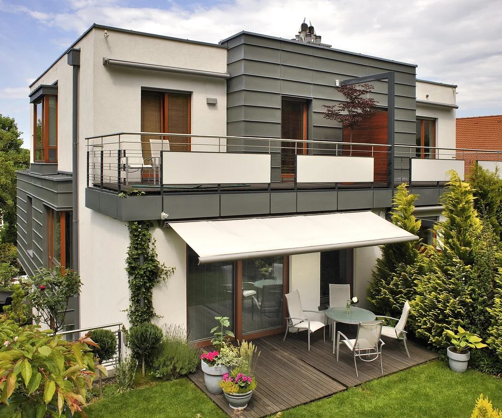

  • Markizy
Popularnym zadaszeniem tarasu są markizy montowane do ściany domu. Można kupić gotowe oferowane w różnych wielkościach lub zamówić w firmie na wymiar. Ich ramiona zwykle są wykonane z aluminium, a czasze z trwałego i odpornego tworzywa, często pokrytego dodatkową warstwą zabezpieczającą (akryl, poliuretan, PCW). Markizy mogą być zwijane i rozwijane ręcznie lub za pomocą silnika uruchamianego przyciskiem osadzonym w ścianie albo przy użyciu pilota. Liczne modele są wyposażone w kasety, w których po zwinięciu chowa się materiał tworzący zadaszenie.

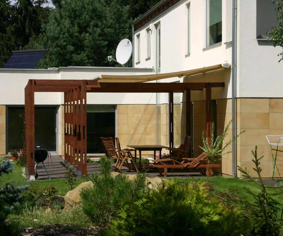

Jako boczne osłony tarasu lub miejsca wypoczynku wykorzystywane są gotowe drewniane panele (ażurowe lub pełne), a także trejaże, których oferta na rynku jest bardzo duża. Mocuje się je w kotwach przytwierdzonych do betonowej płyty tarasu lub do betonowych słupków fundamentowych albo jeszcze prościej – osadza w metalowych kotwach-szpikulcach, które wbija się w grunt.
Interesującym rozwiązaniem są proste kratownice z metalu. Podobnie jak drewniane trejaże należy je obsadzić pnączami.
